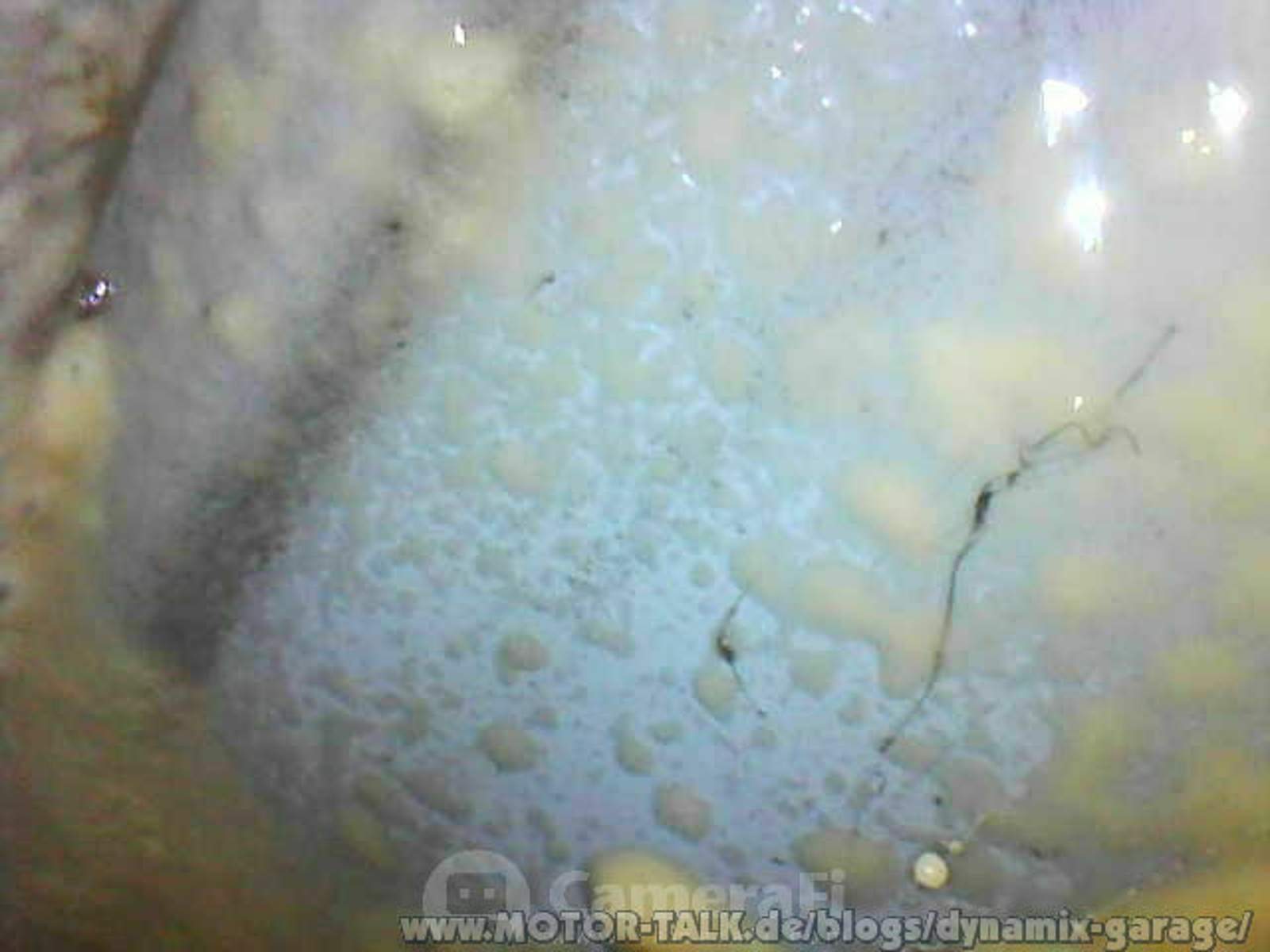

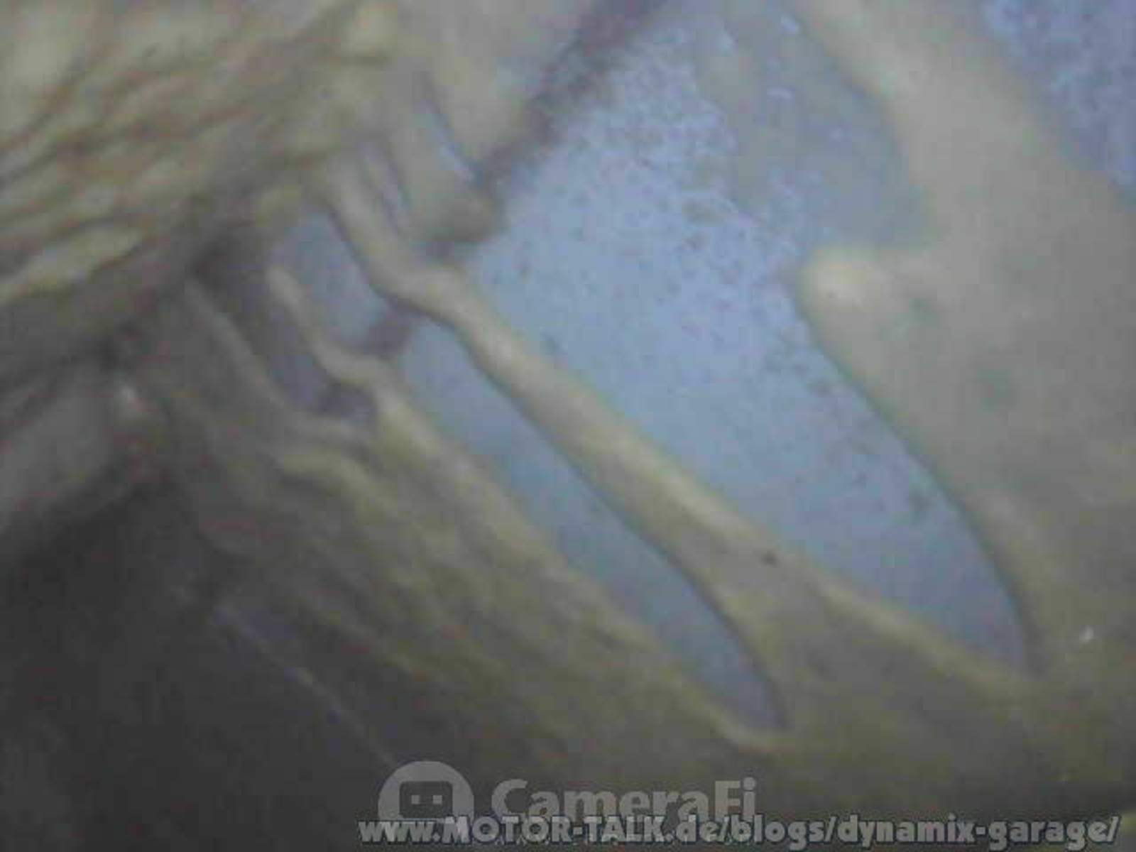

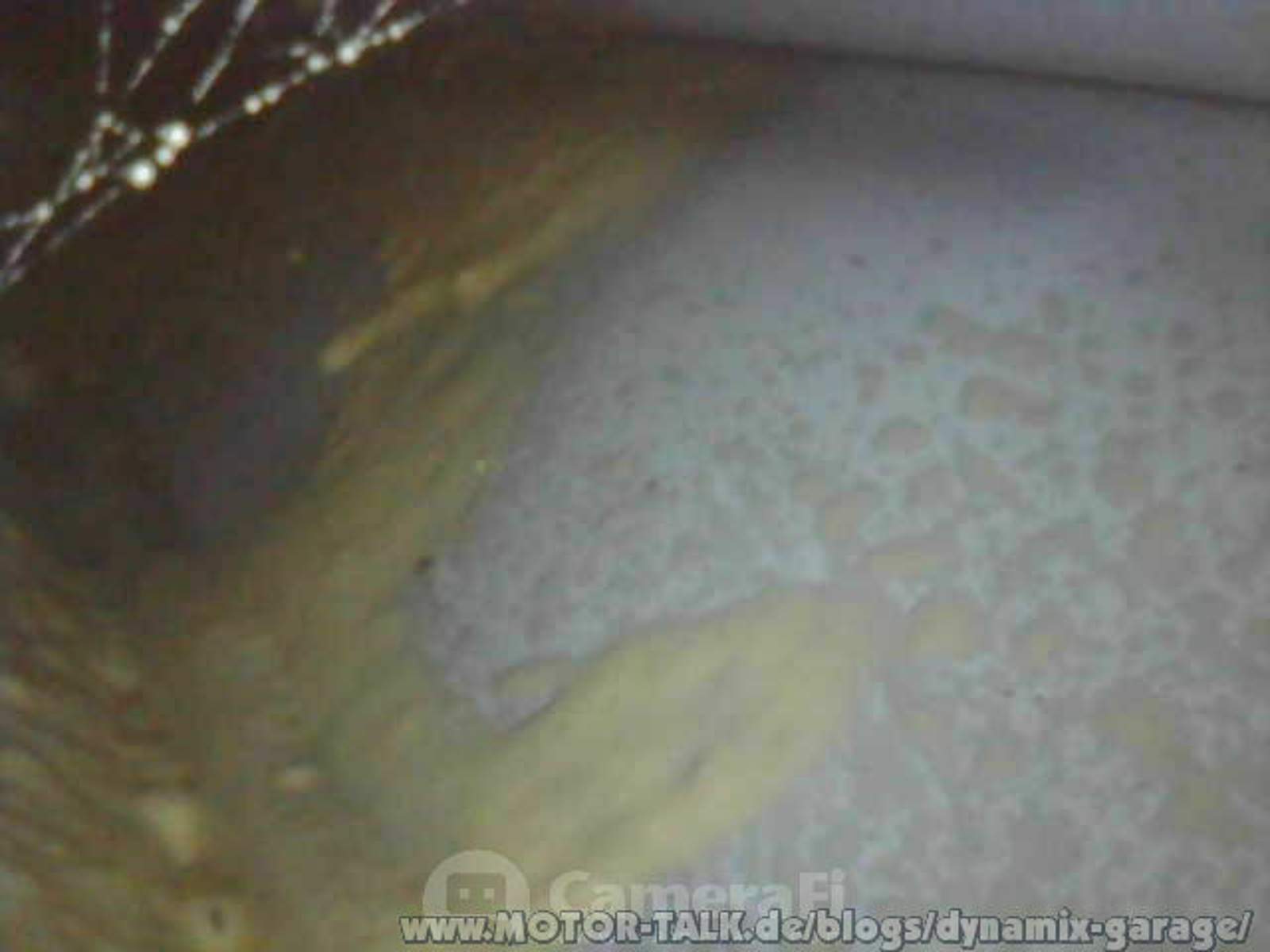

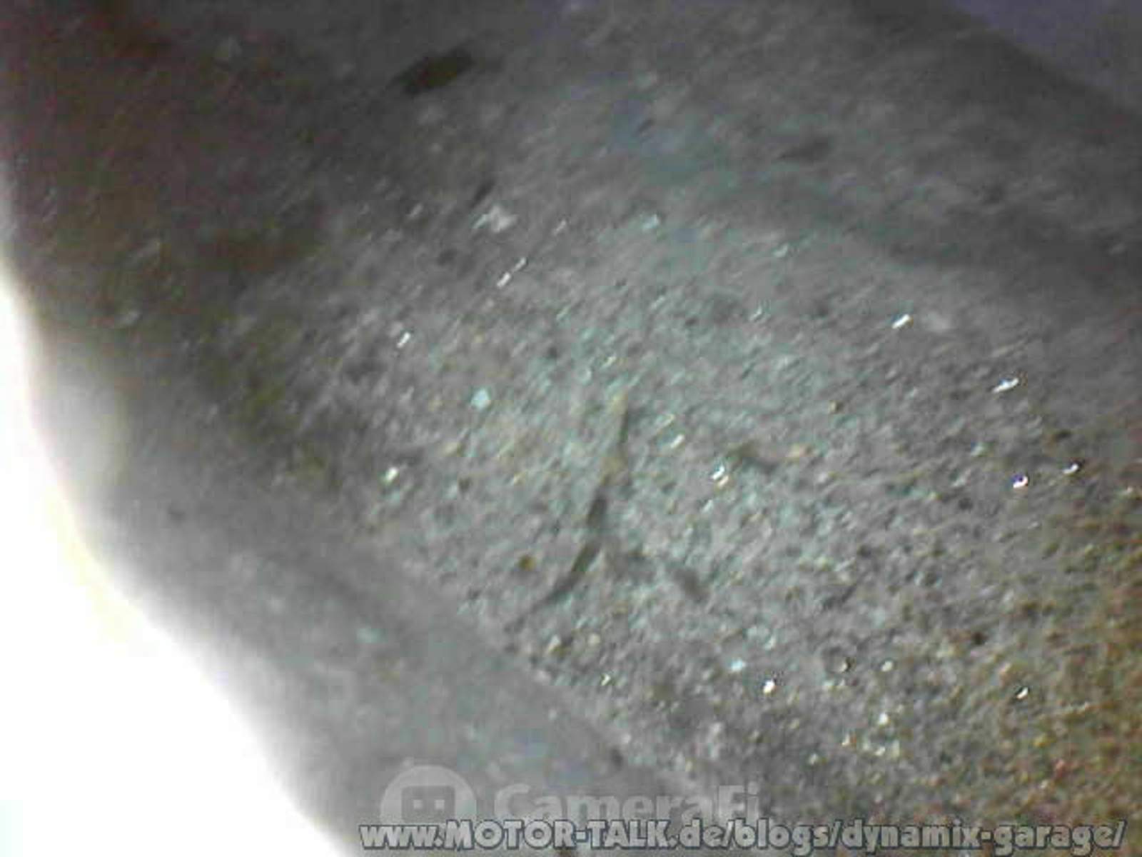

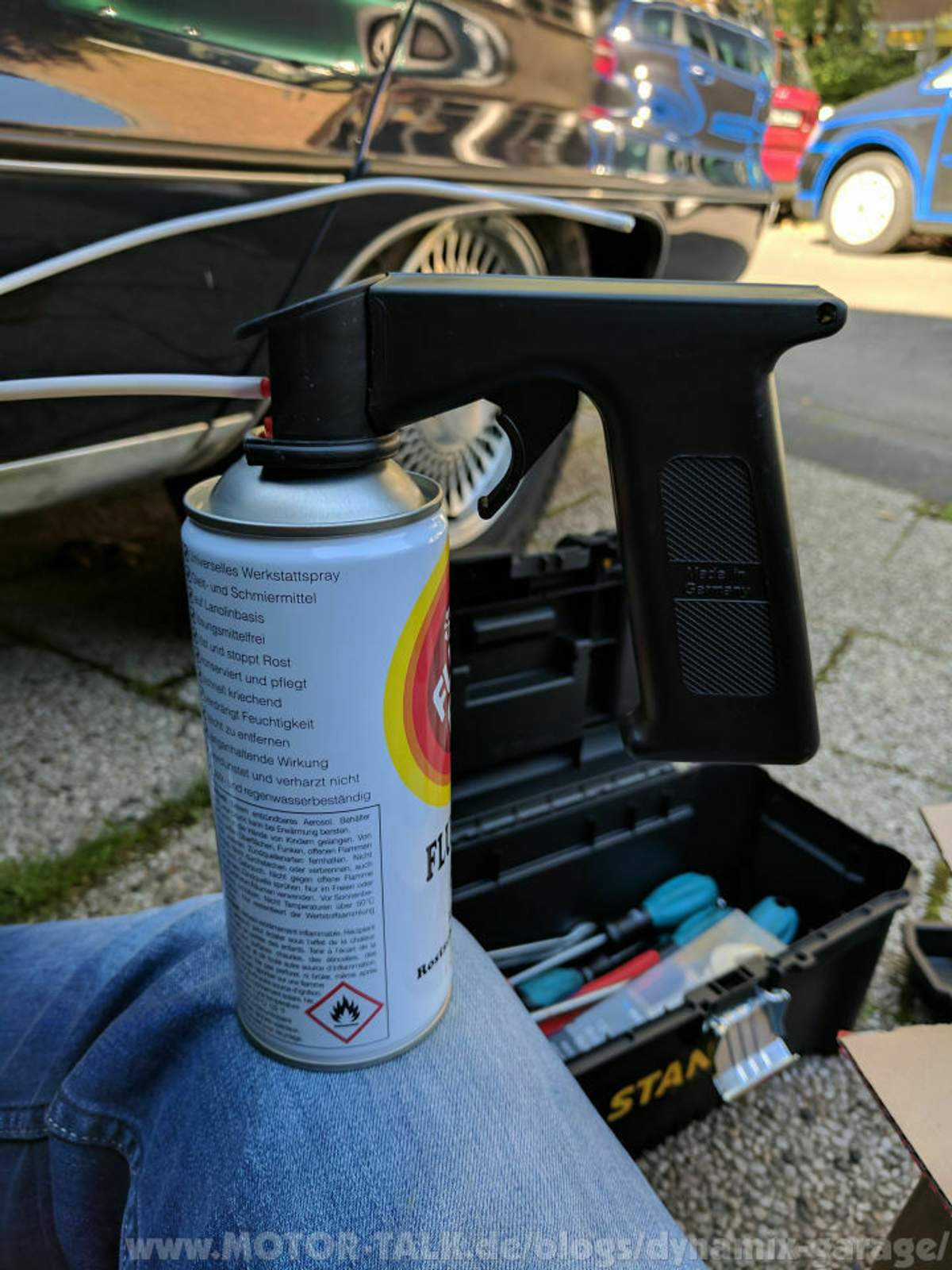

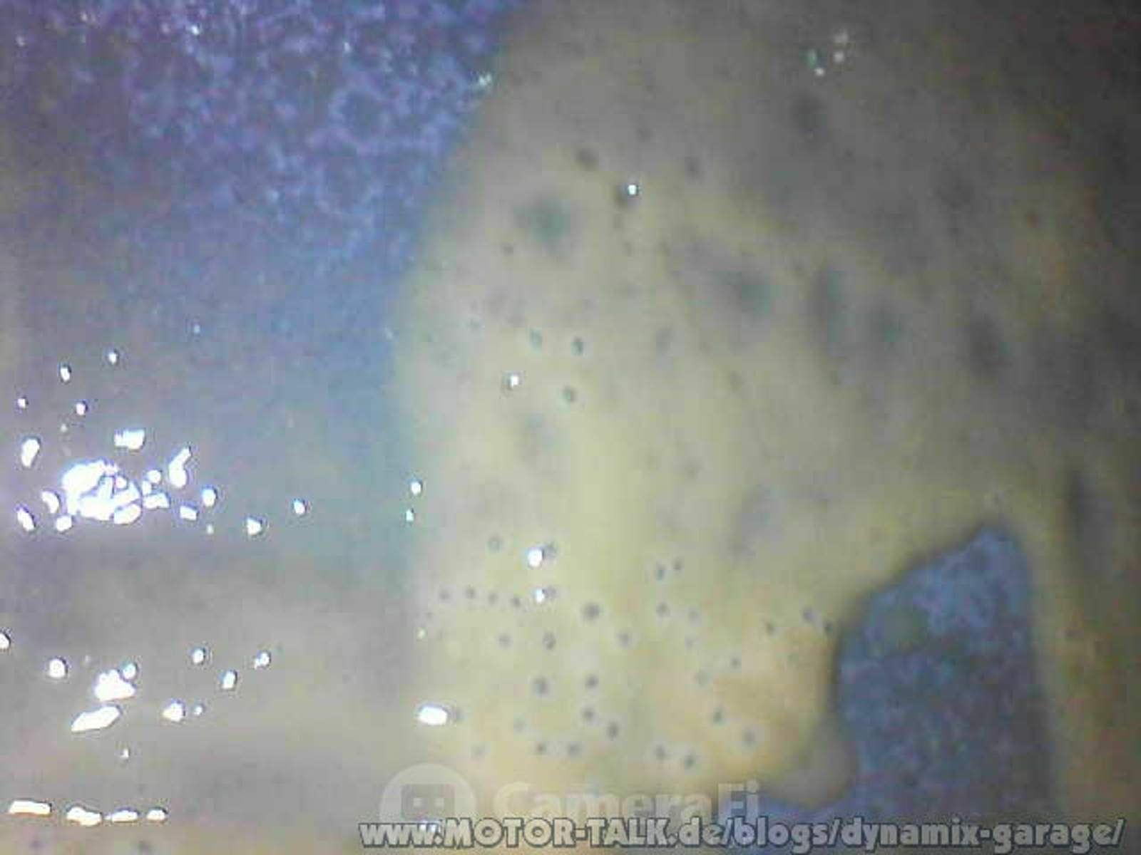

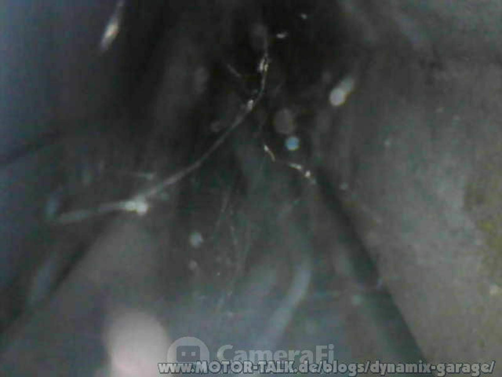

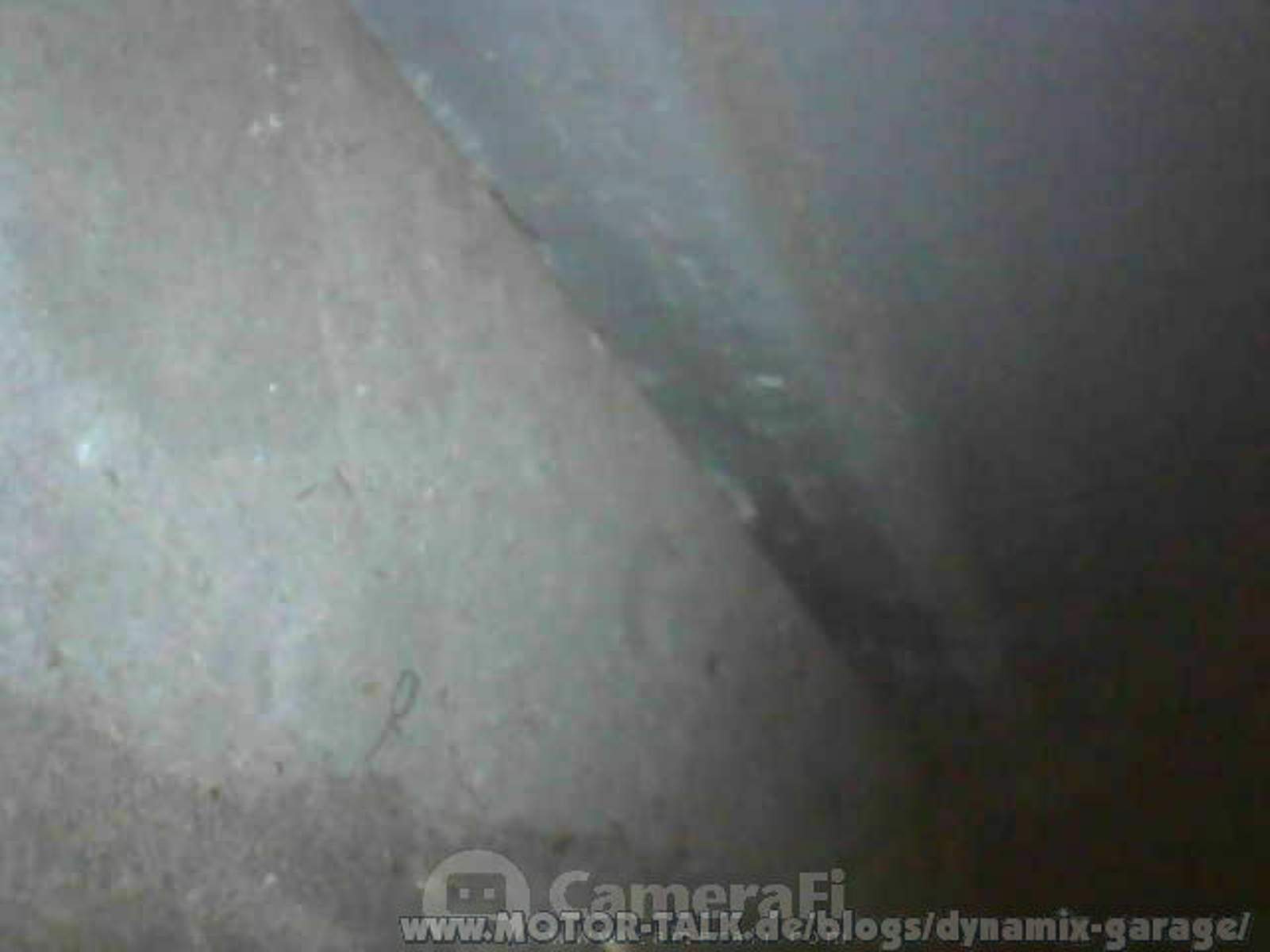

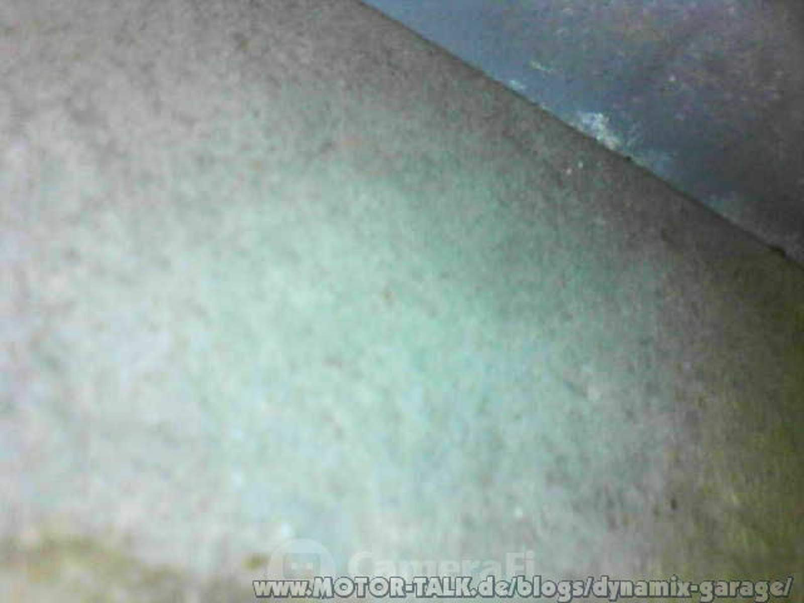

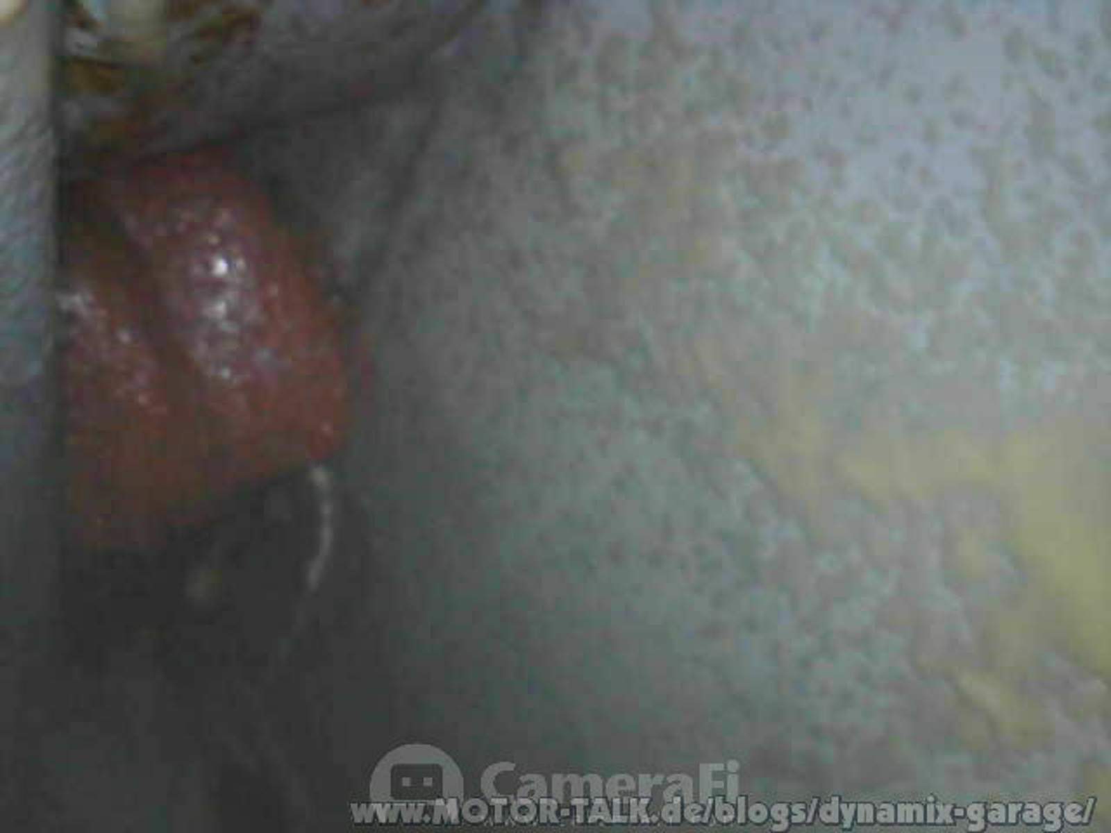

Zuerst einmal eine kurze Auflistung der von mir verwendeten "Materialien":
4x Fluid Film AS-R in der 400 ml Dose
1x Sonde für Sprühdosen, in 3 Richtungen strahlend
1x Aufsatz mit Griff für Sprühdose (man sieht auf den Bildern was ich meine)

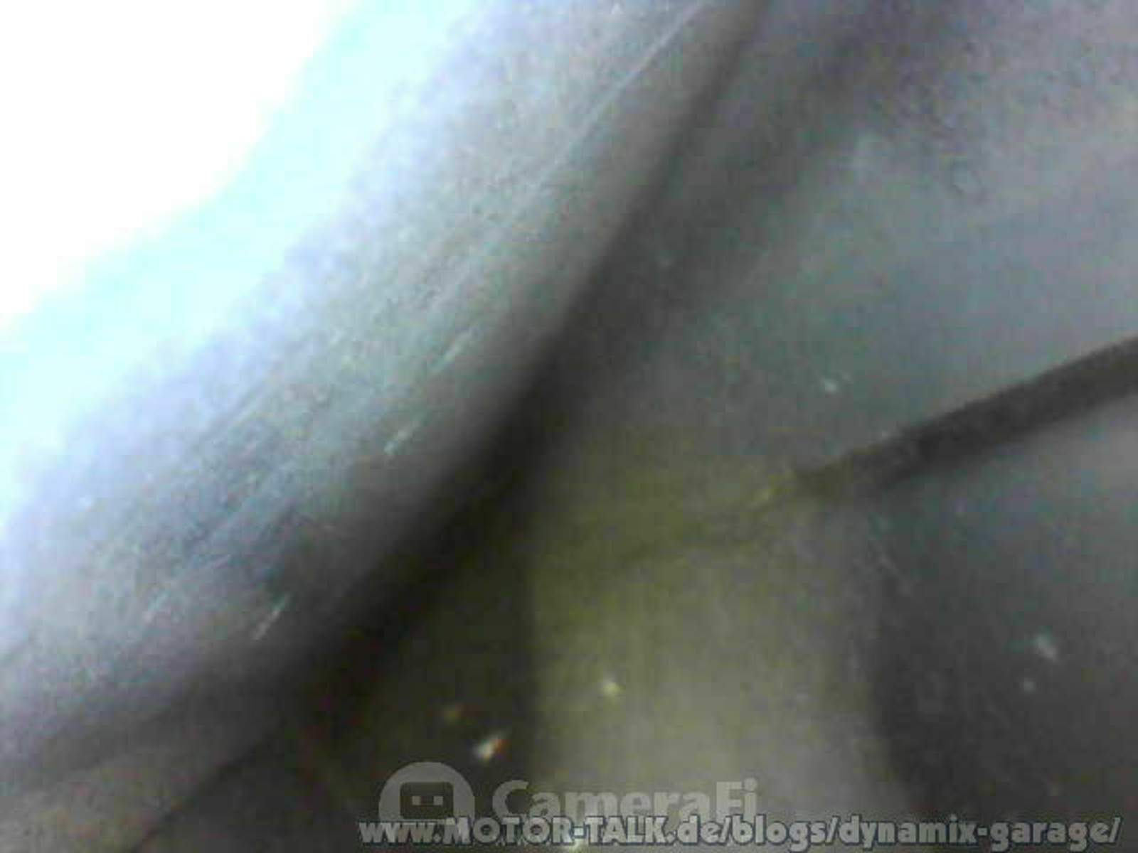

1x Endoskop Kamera für das Smartphone
[bild=1]
Alles zusammen hat mich keine 100€ gekostet, wenn ihr einen Youngtimer habt und wisst das er bestimmte Schwachstellen hat dann gönnt Ihm die Behandlung. Das Ganze ist auch nicht sonderlich schwer wie Ihr gleich sehen werdet. Beim Caprice ist das Ganze sogar ziemlich einfach da man um an die Schweller ranzukommen lediglich eine Plastikleiste abschrauben muss. An jedem Einstieg gibt es eine davon, vorne 2 lange und hinten 2 kurze. Macht Summa Summarum 4 Leisten die abgenommen werden müssen. Die vorderen sind mit 2 Schrauben oben und 3 Schrauben seitlich gesichert. Zusätzlich ist ganz vorne noch eine Plastikschraube mit der die Leiste an die Karosserie gesteckt wird. Die kann man einfach rausziehen. Dabei sollte man vorsichtig sein um das Ganze nicht einfach abzubrechen.

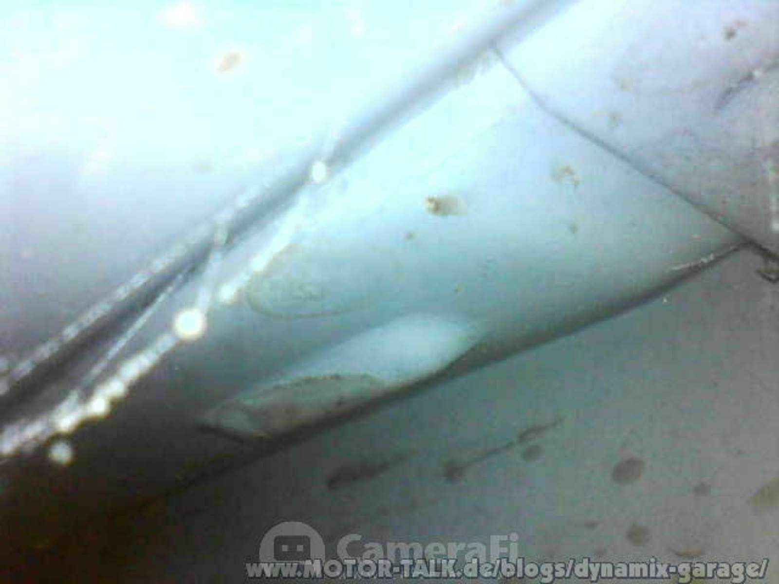

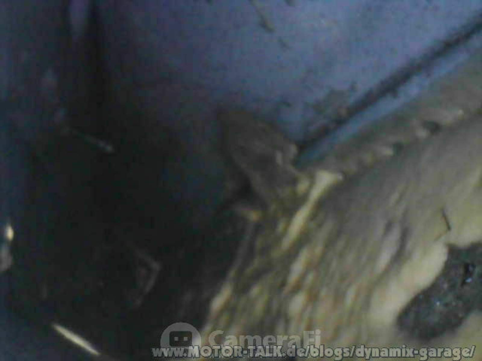

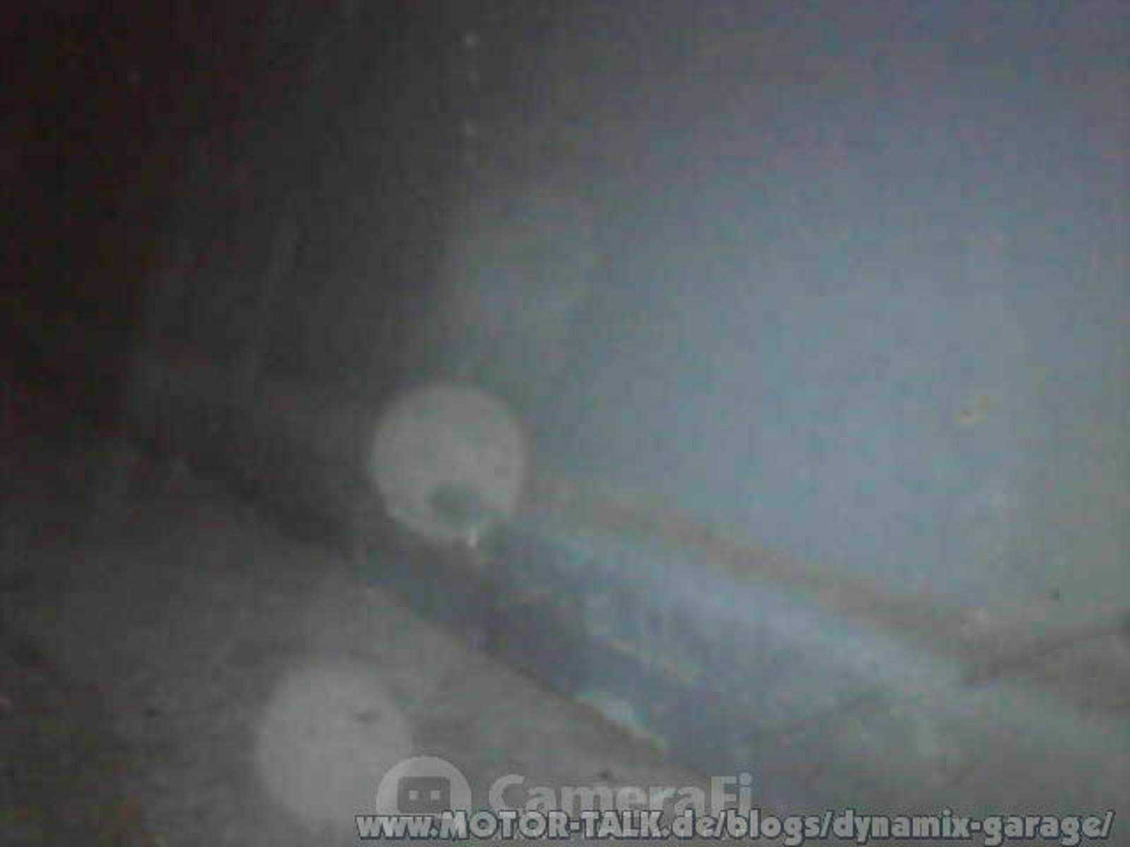

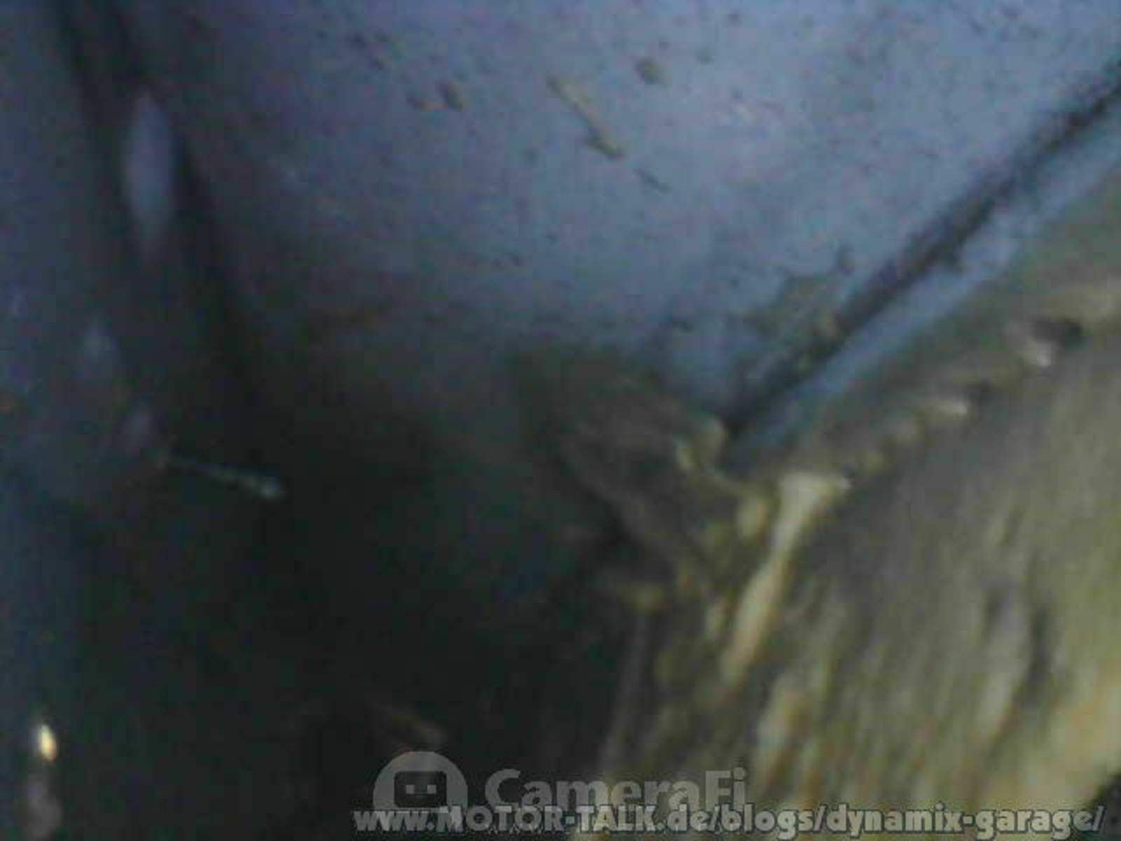

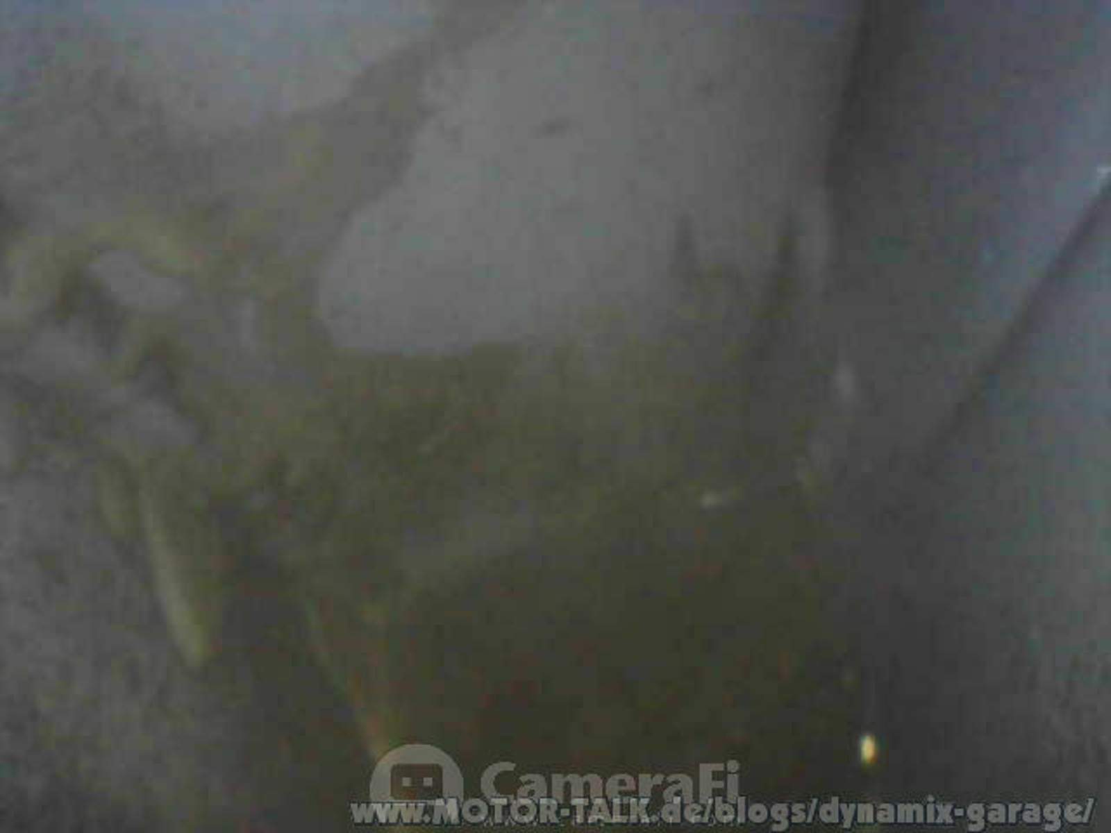

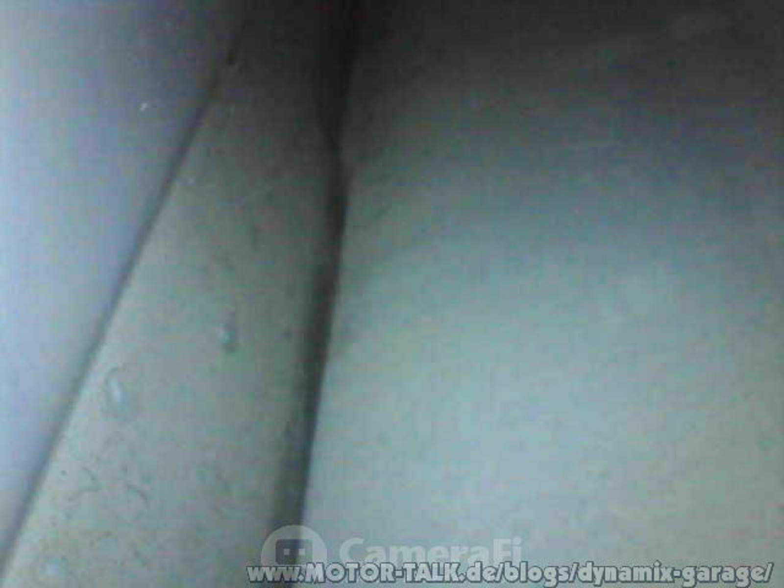

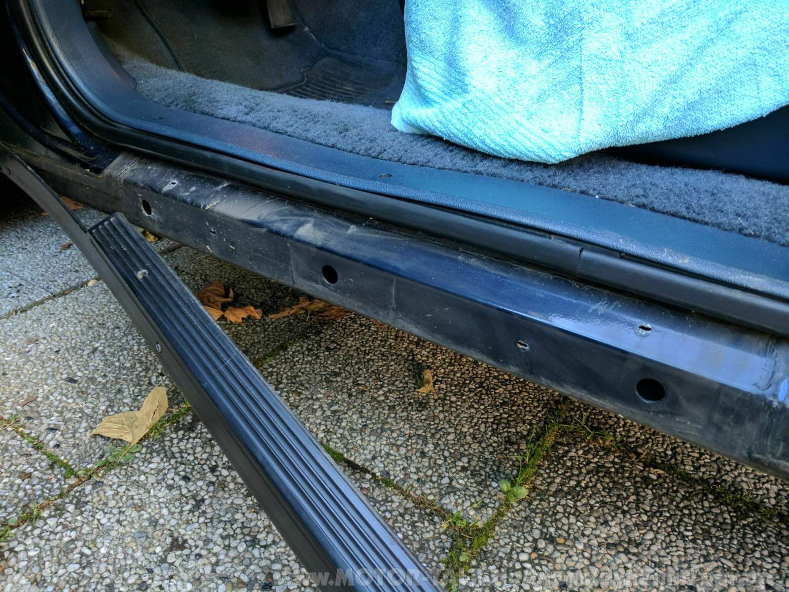

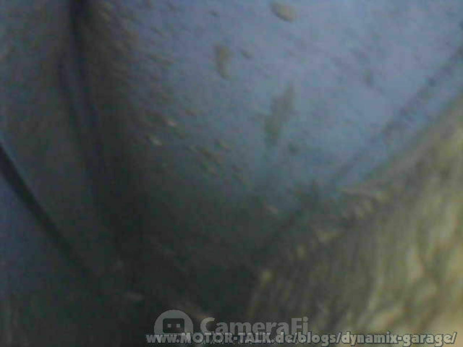

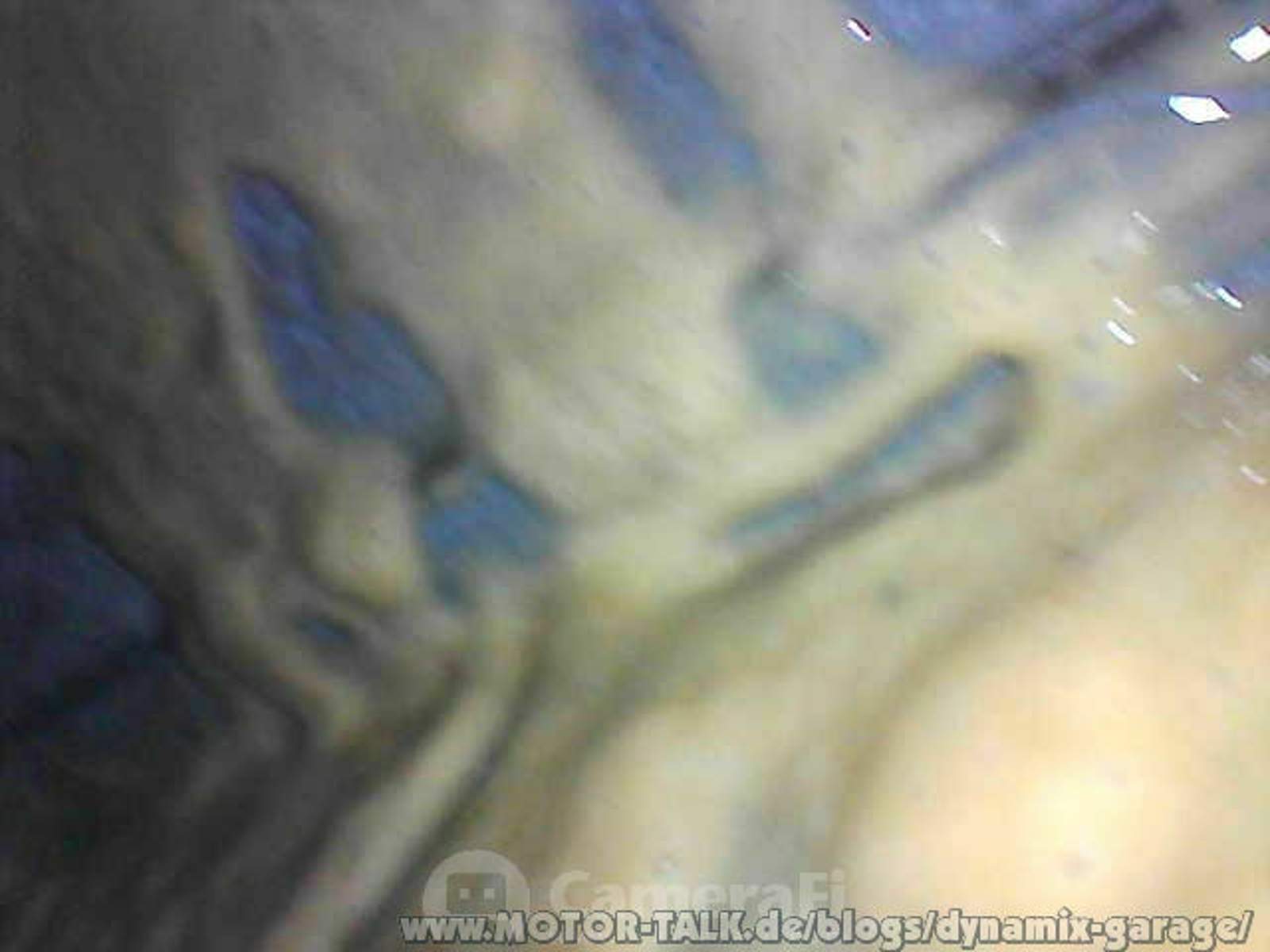

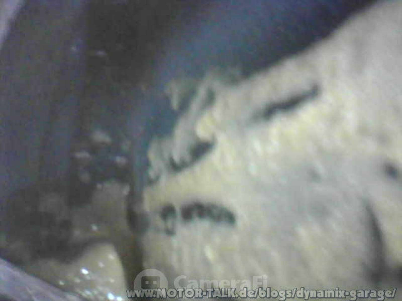

Hinten geht es nach dem gleichen Prinzip weiter, nur das hier noch weniger Schrauben warten. Hier sind es ingsgesamt lediglich 3 Schrauben, eine oben, zwei an der Seite.
[bild=2]

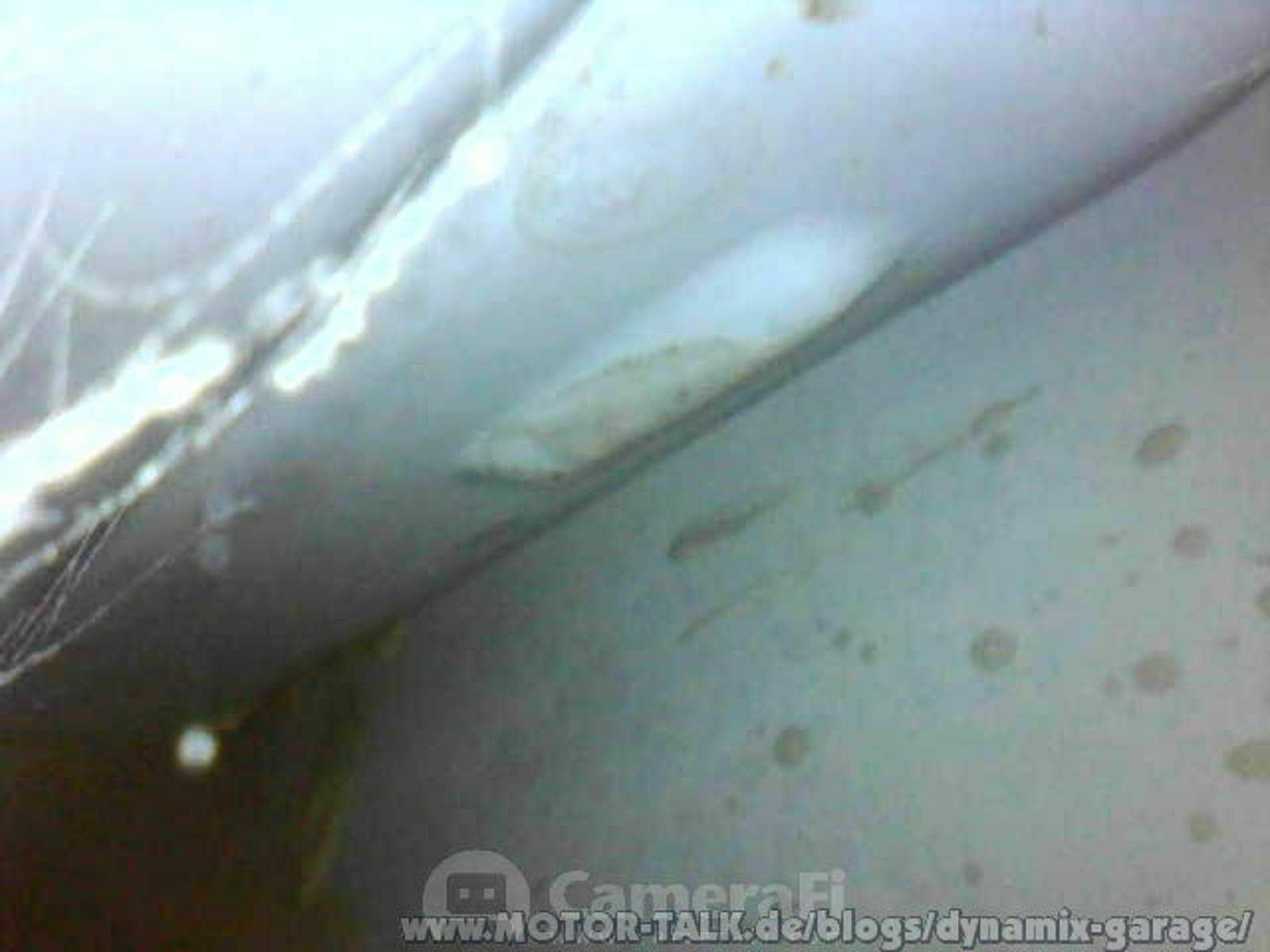

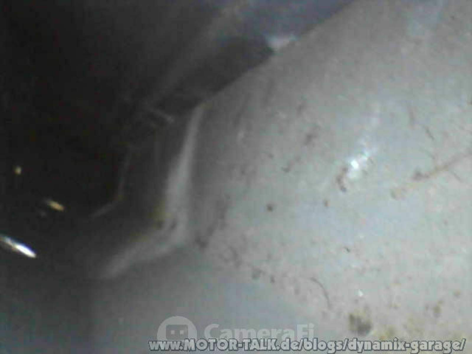

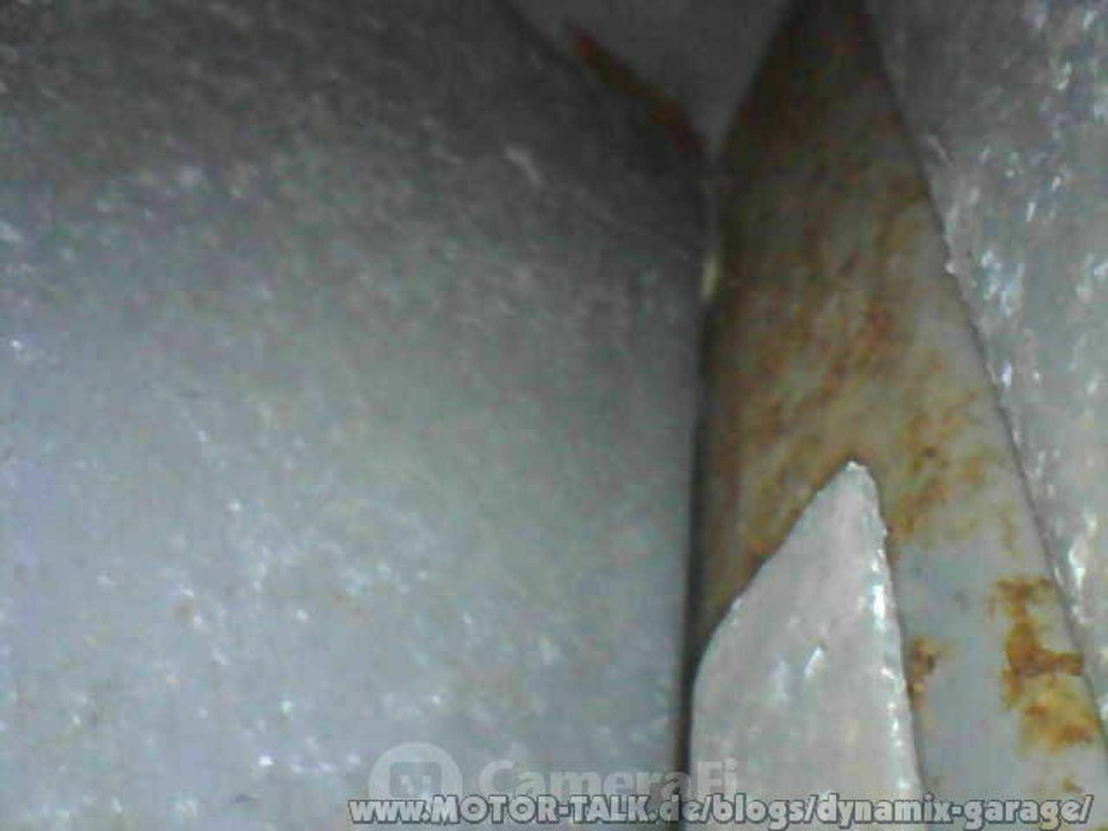

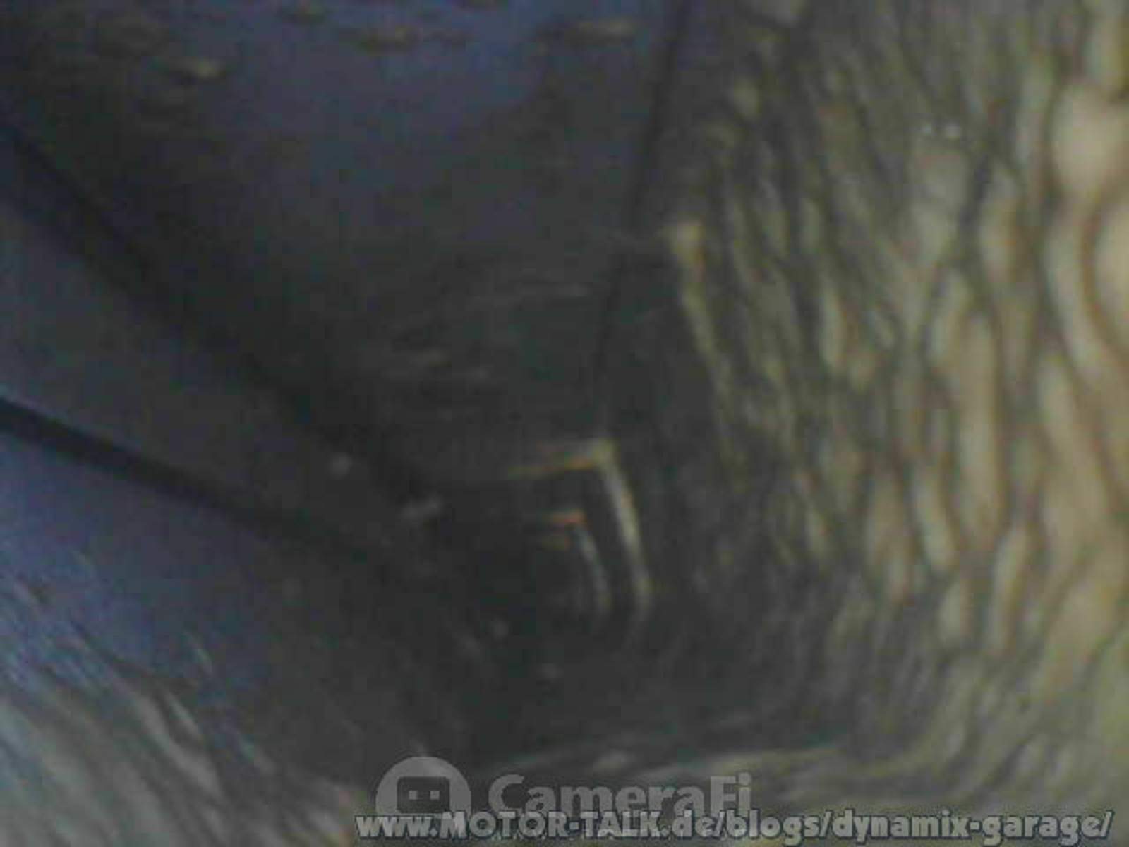

Hat man den ganzen Kram erst einmal demontiert sieht man auch schon einige Löcher im Schweller die groß genug sind um die Sonde und das Endoskop einzuführen. Zuerst einmal habe ich mit der Kamera mal in die Schweller reingeschaut um zu sehen ob nicht bereits eine böse Überraschung auf mich wartet. Wider erwarten sah der Schweller von innen deutlich besser aus als erwartet. Aufgrund erster Rostspuren am äußeren der B-Säule ging ich schon vom schlimmsten aus. Allerdings sagte die Sonde etwas völlig anderes. Also war ich noch nicht zu spät!
Kurzer Einwurf an der Stelle:

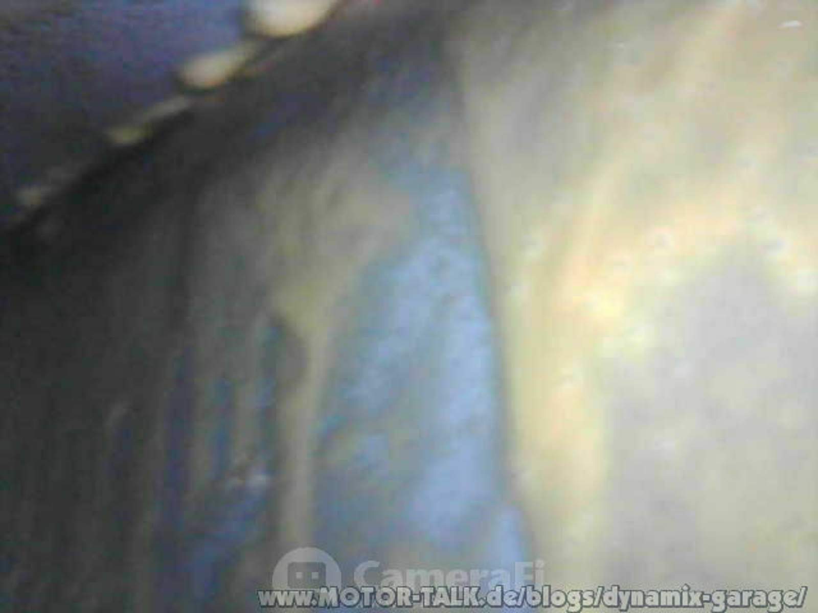

Wie man an den Bildern unschwer erkennen kann habe ich für die Kamera die App "Camara Fi" genutzt. Diese gibt es kostenlos und ist vermutlich noch eine der besseren Apps für diese Art Kamera. Auch Camera Fi ist nicht perfekt, aber für meine Zwecke war es ausreichend. Man kann Bilder und Videos damit aufnehmen, ich denke das reicht völlig aus.
Das Handling der Kamera ist gar nicht mal so einfach wenn man mal im Schweller ist. Ich denke das ist einfach nur Übungssache.

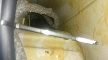

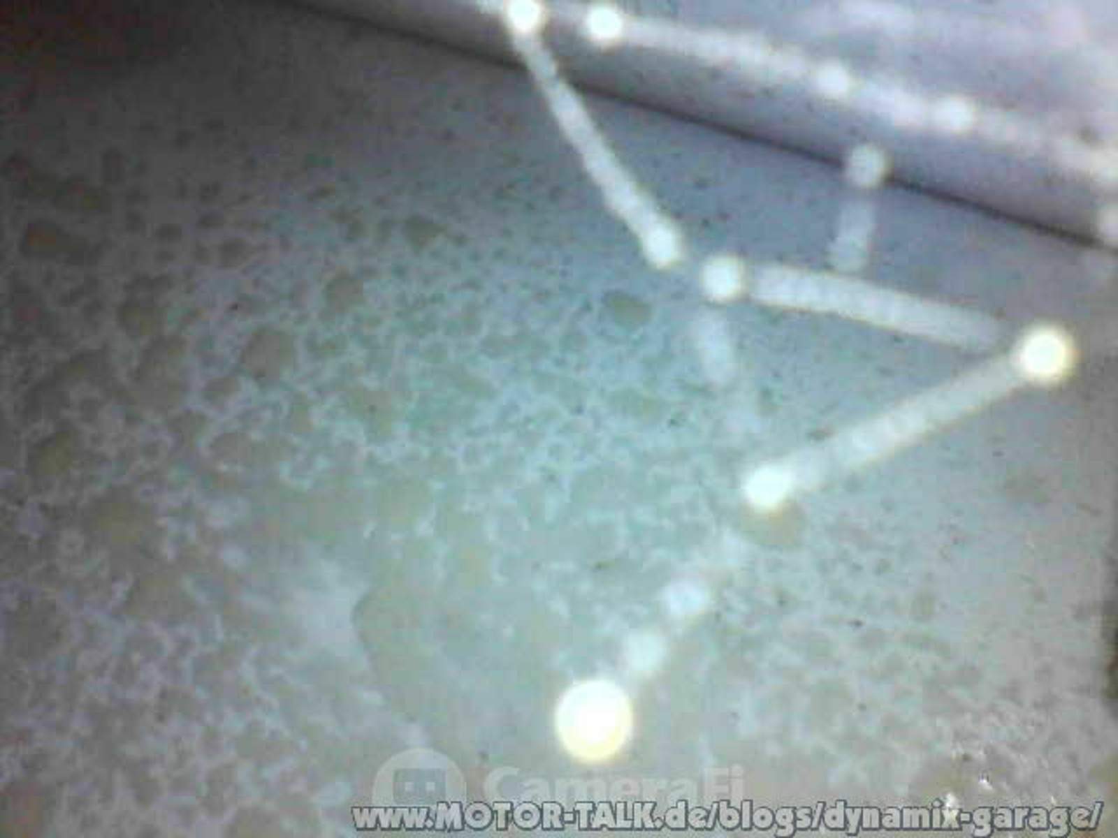

Weiter im Text:

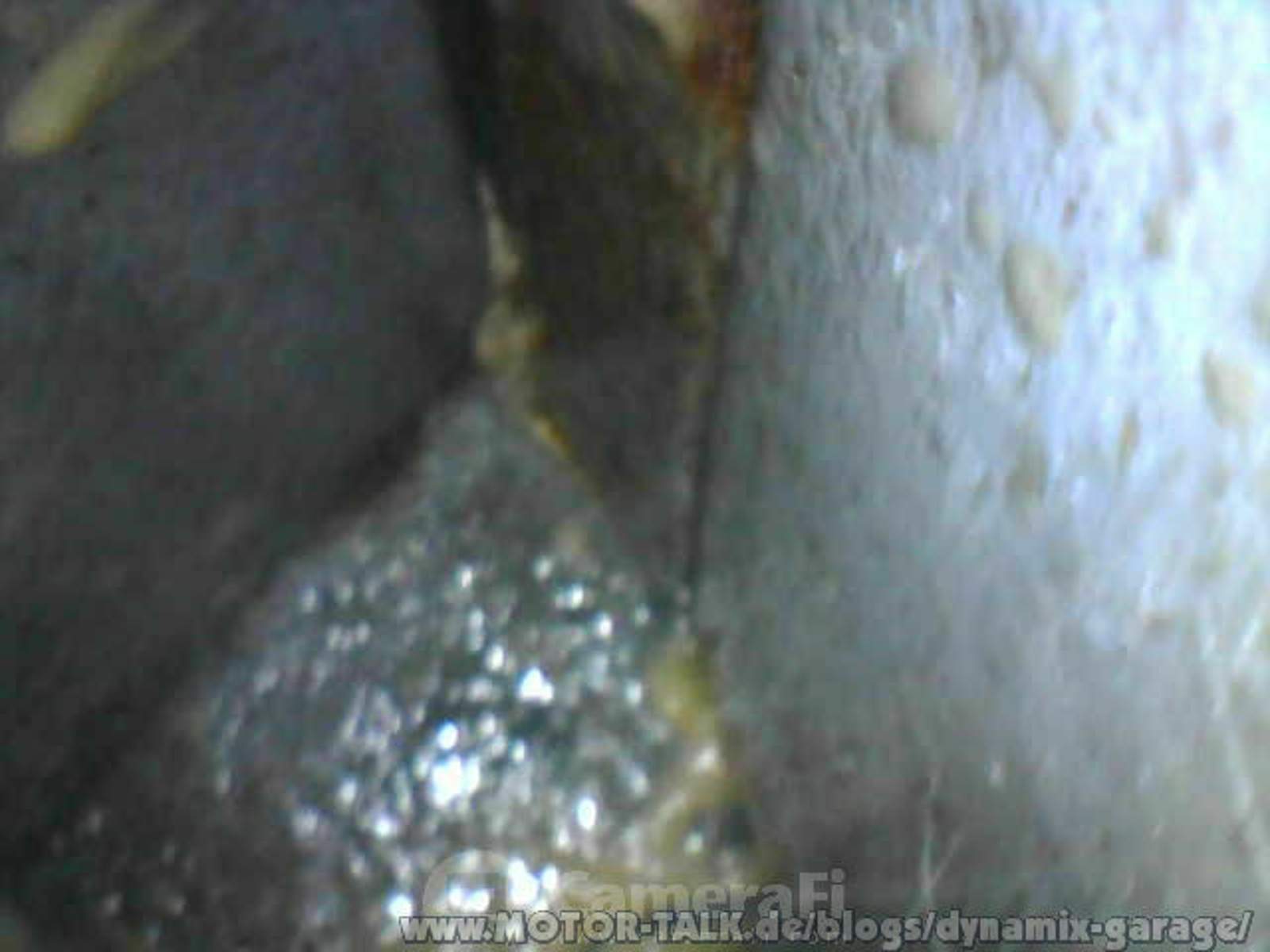

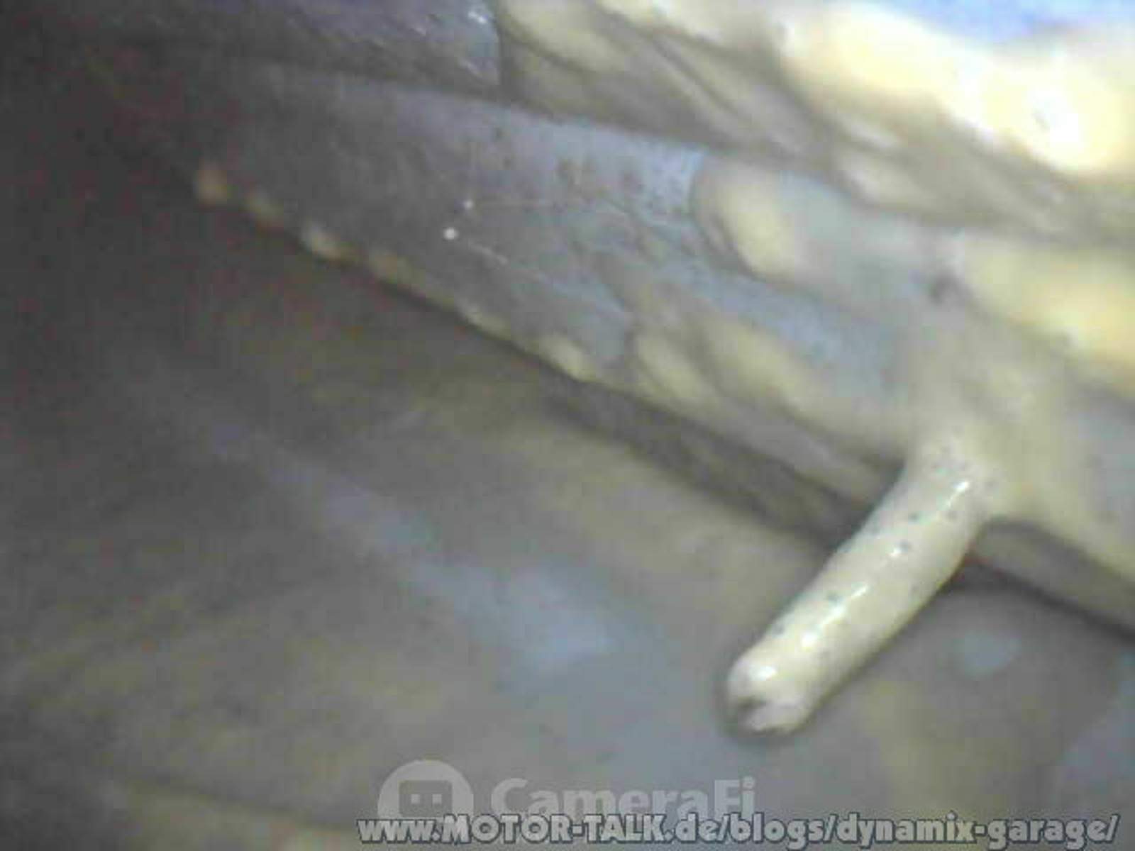

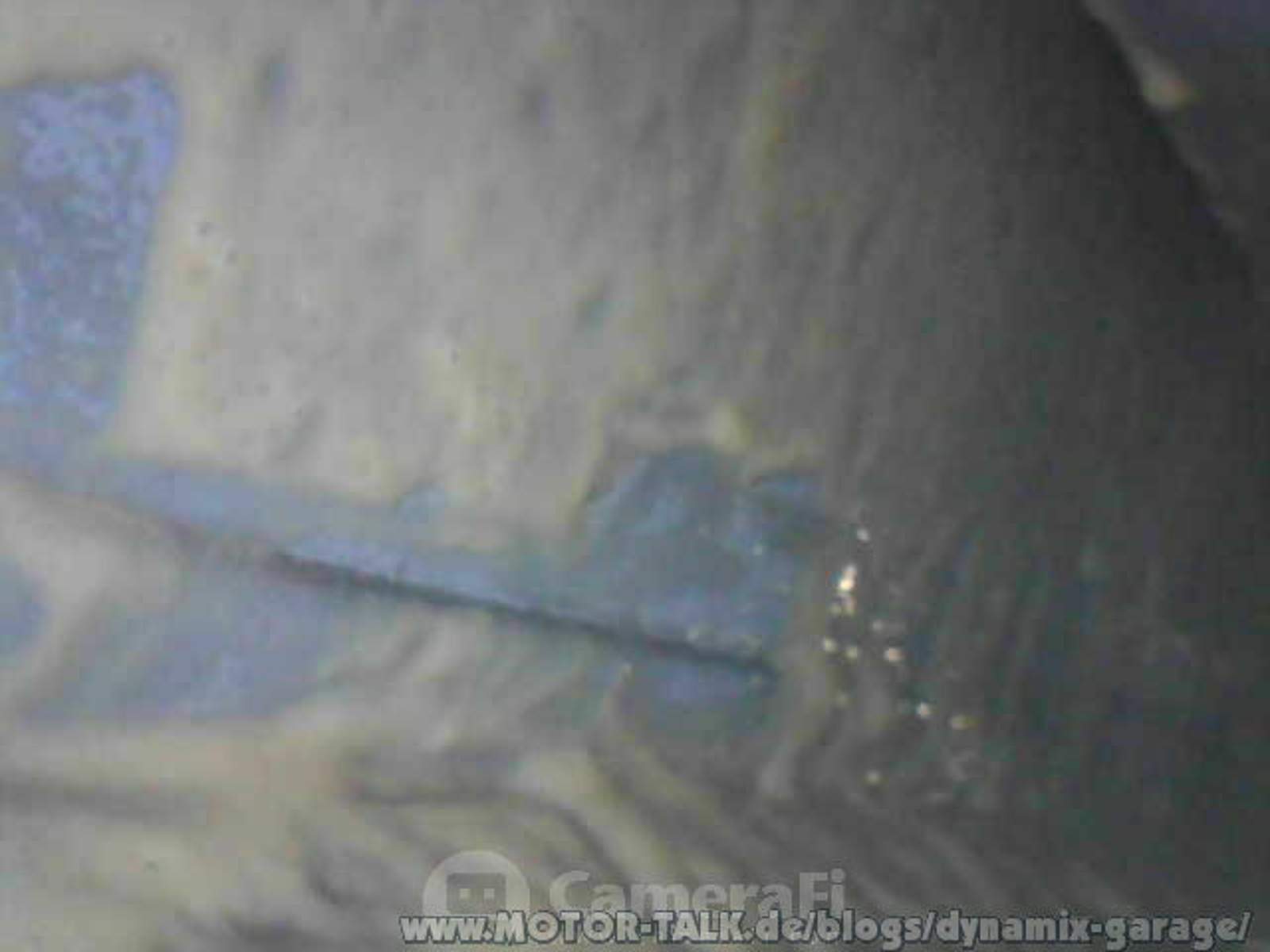

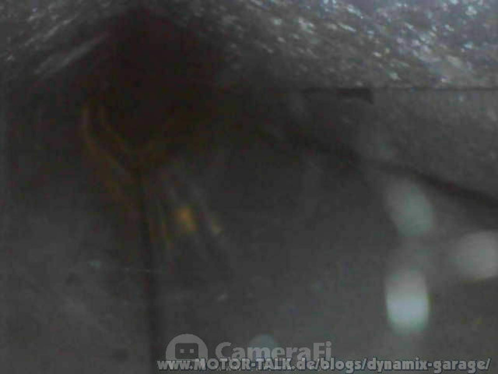

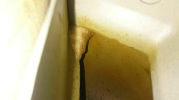

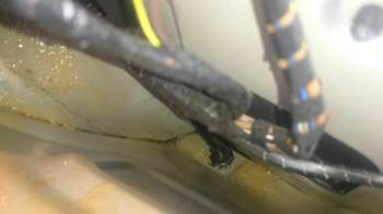

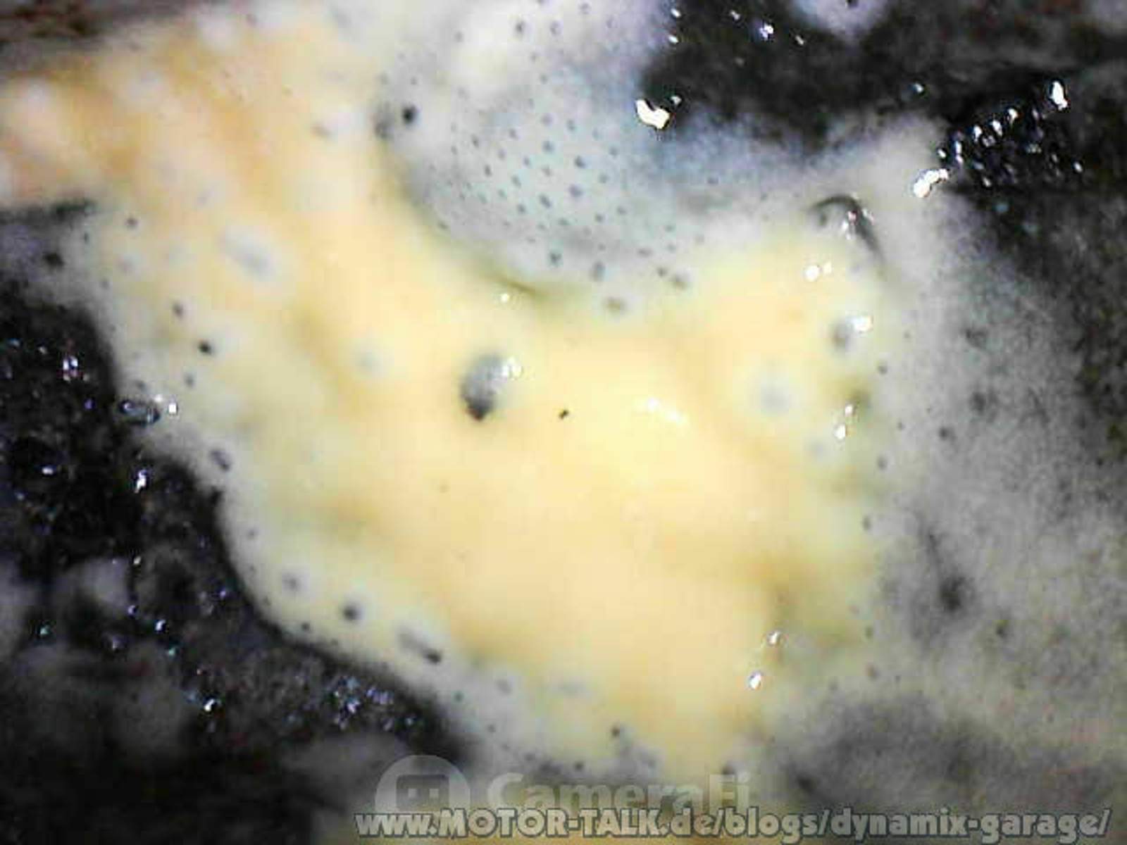

[bild=3]

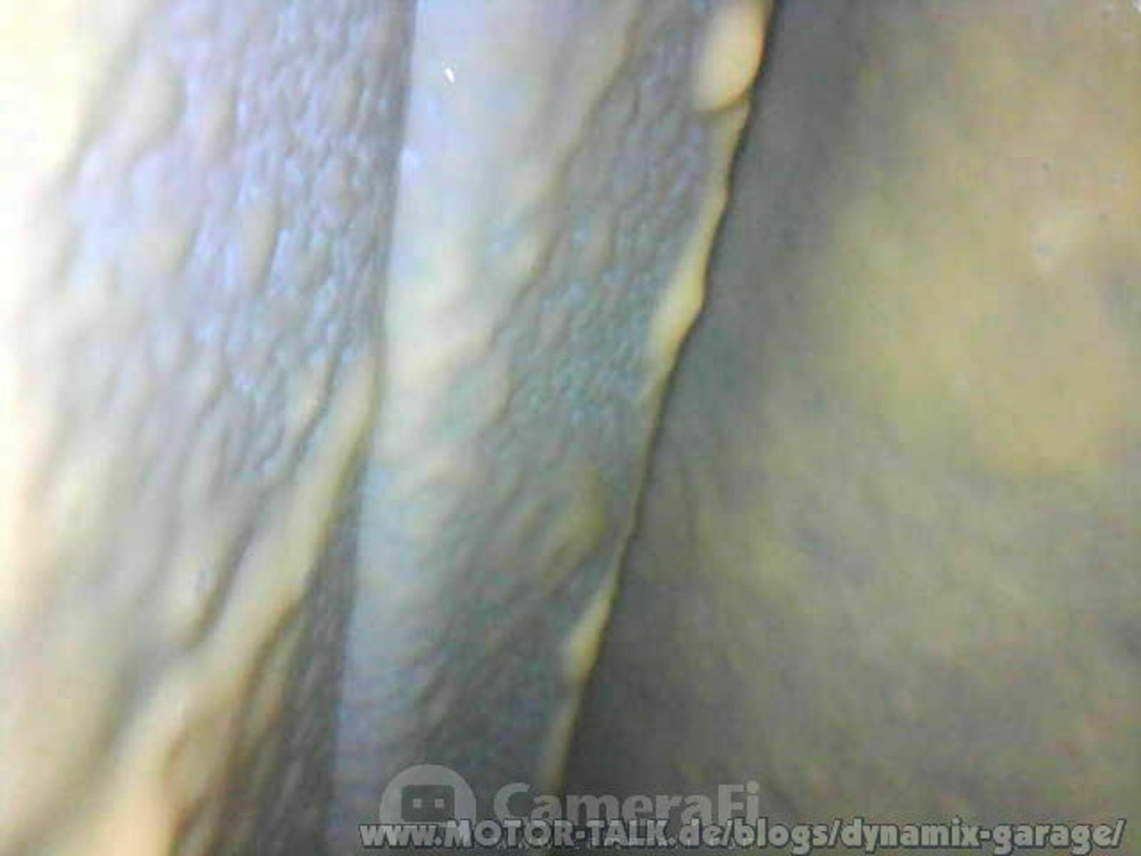

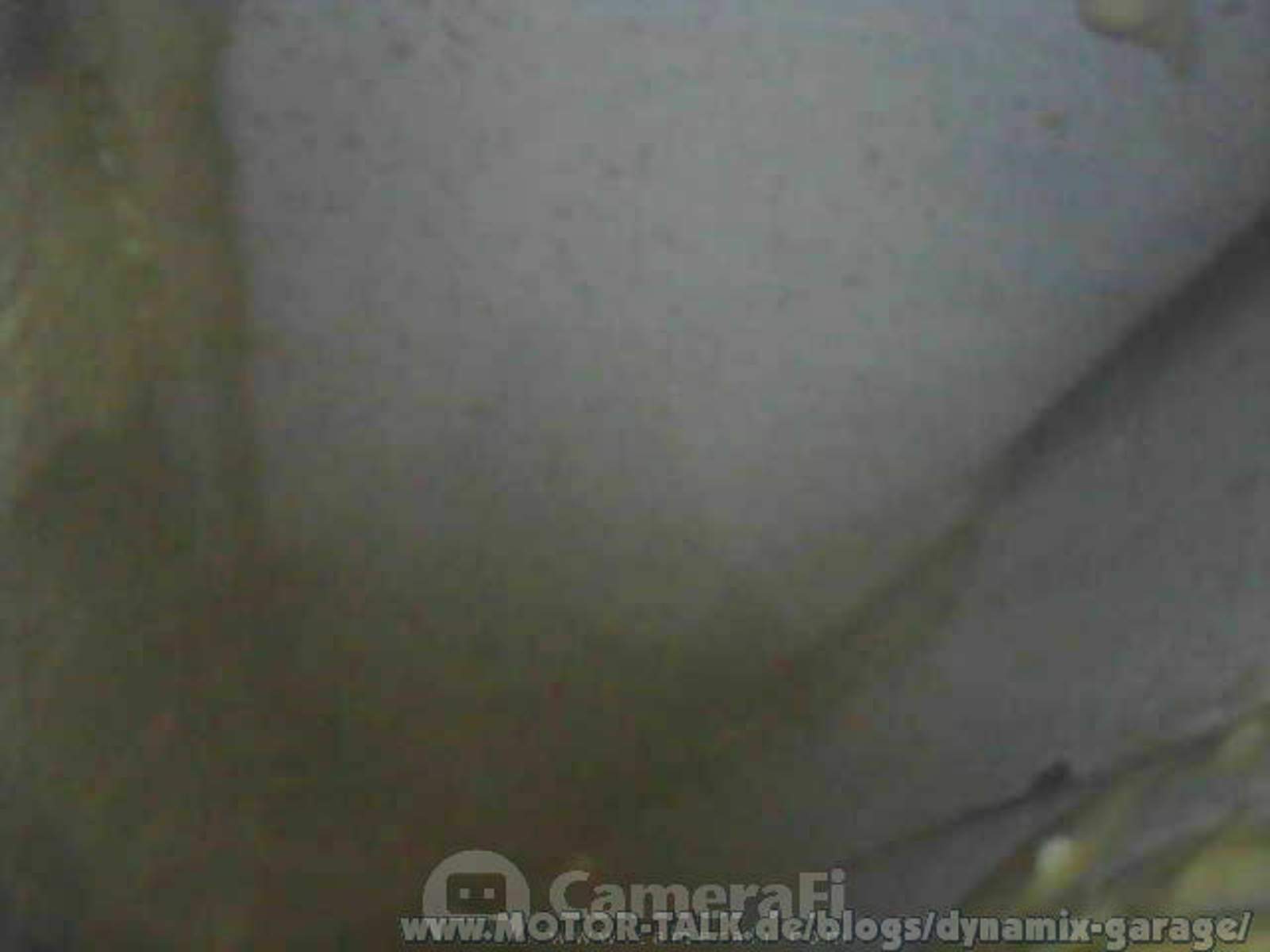

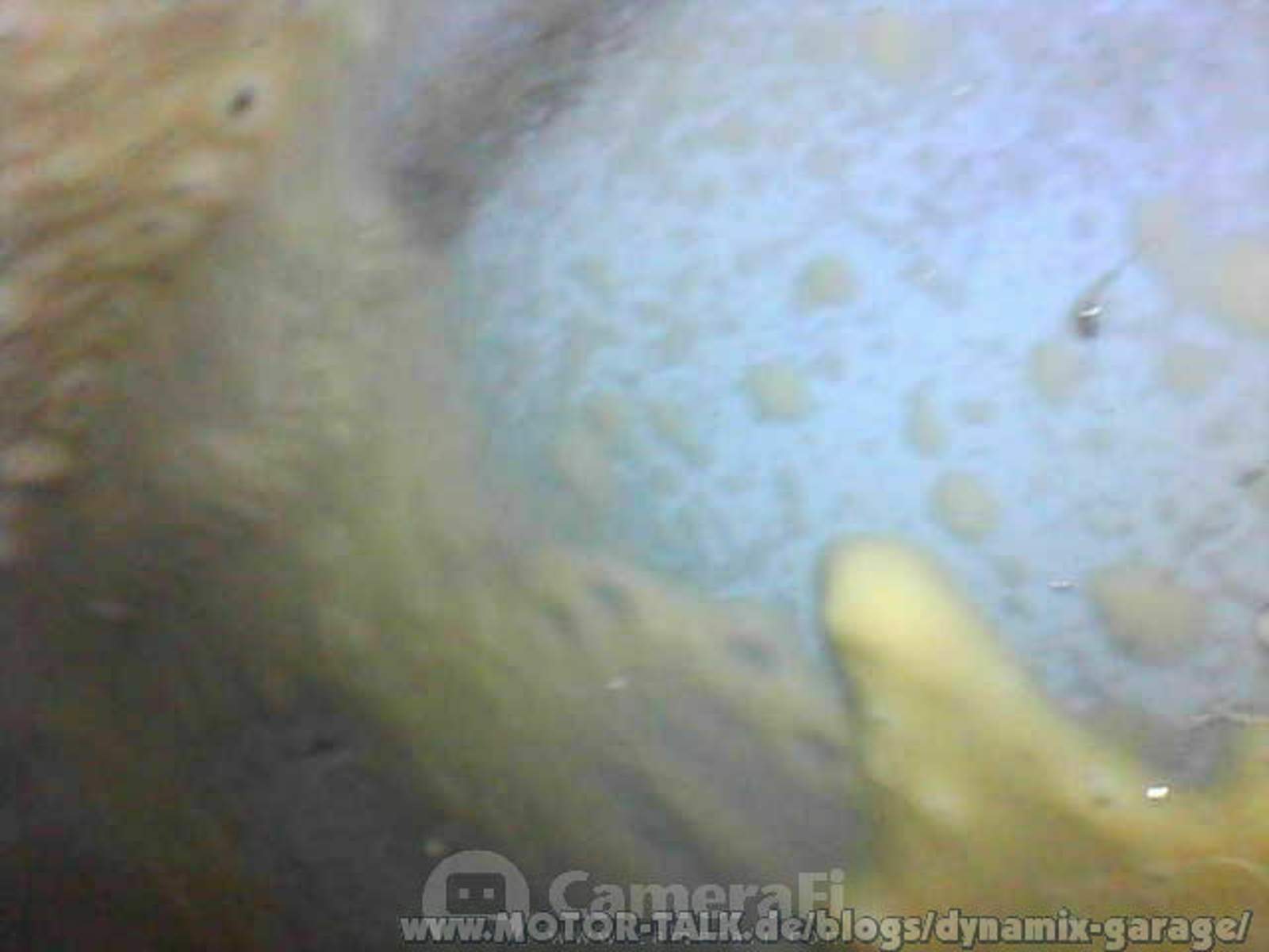

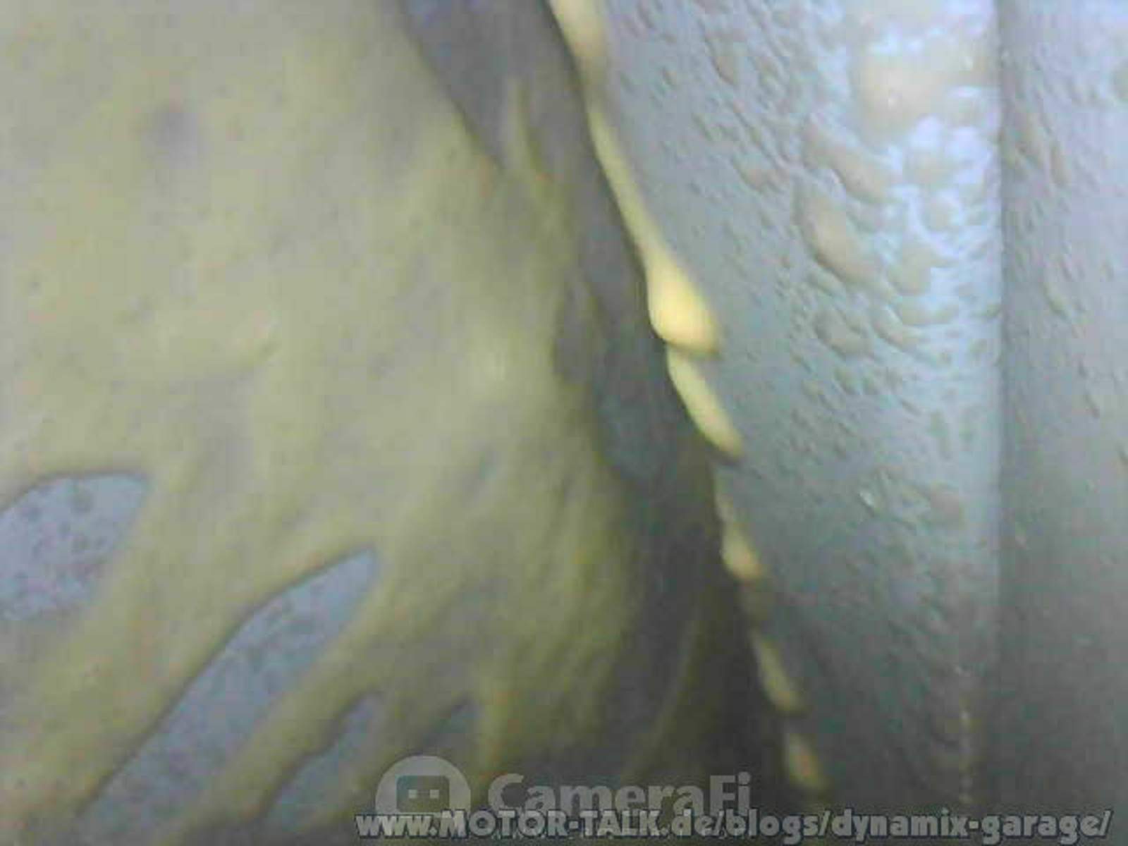

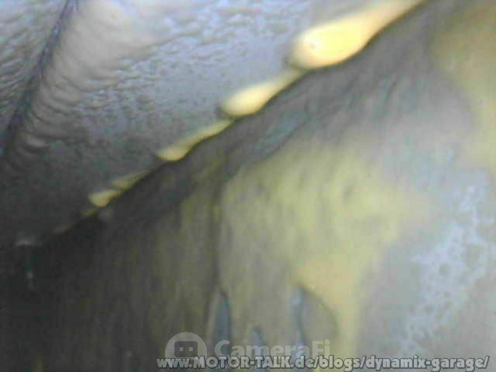

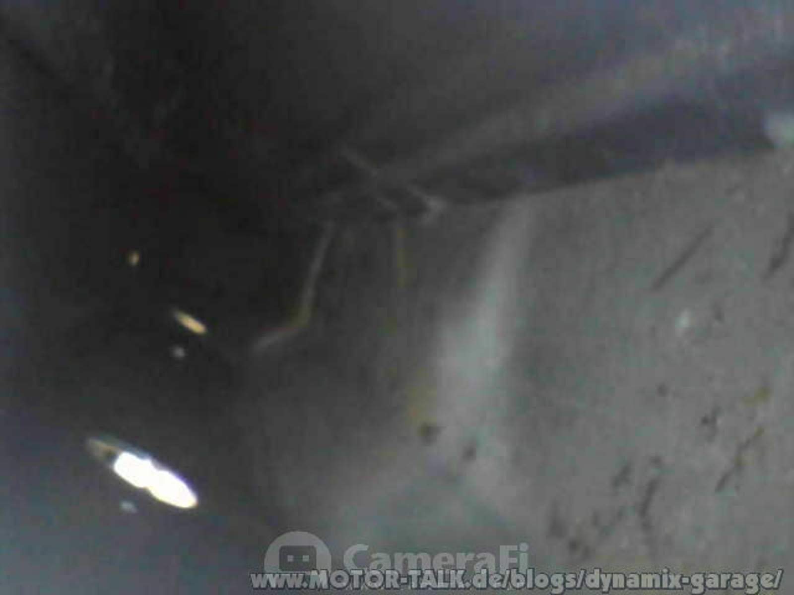

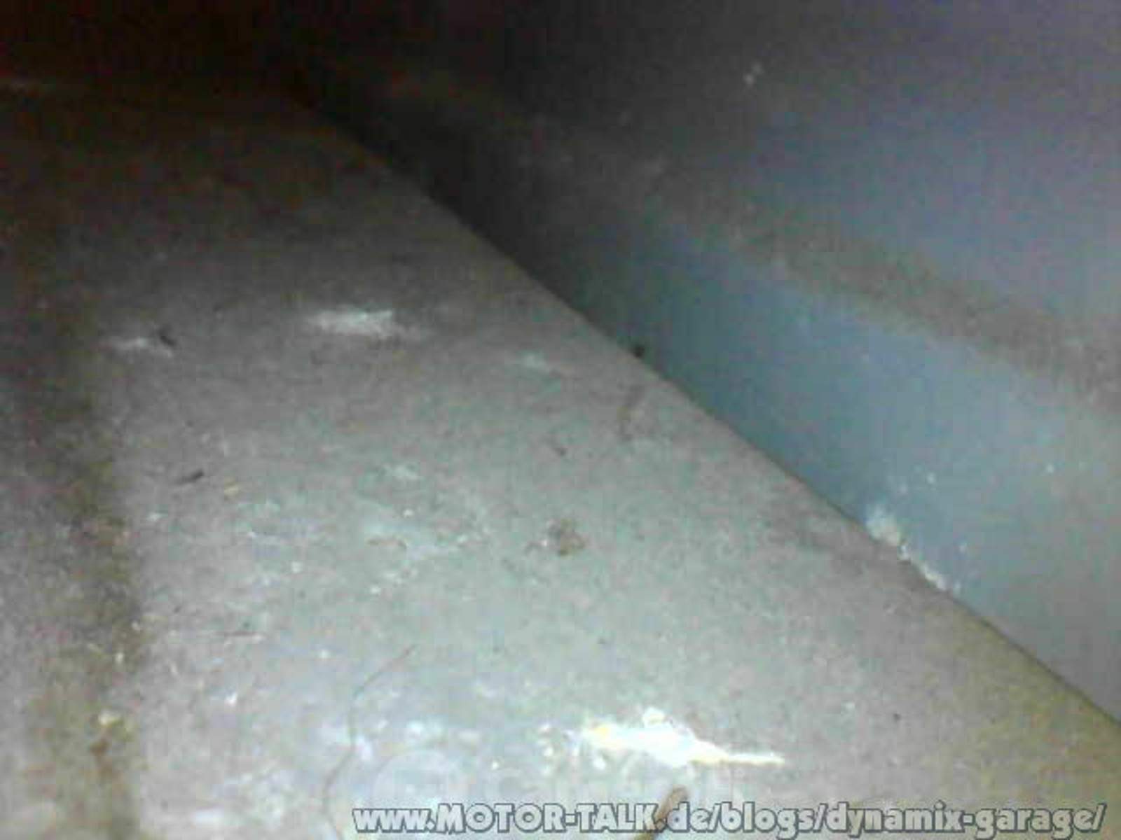

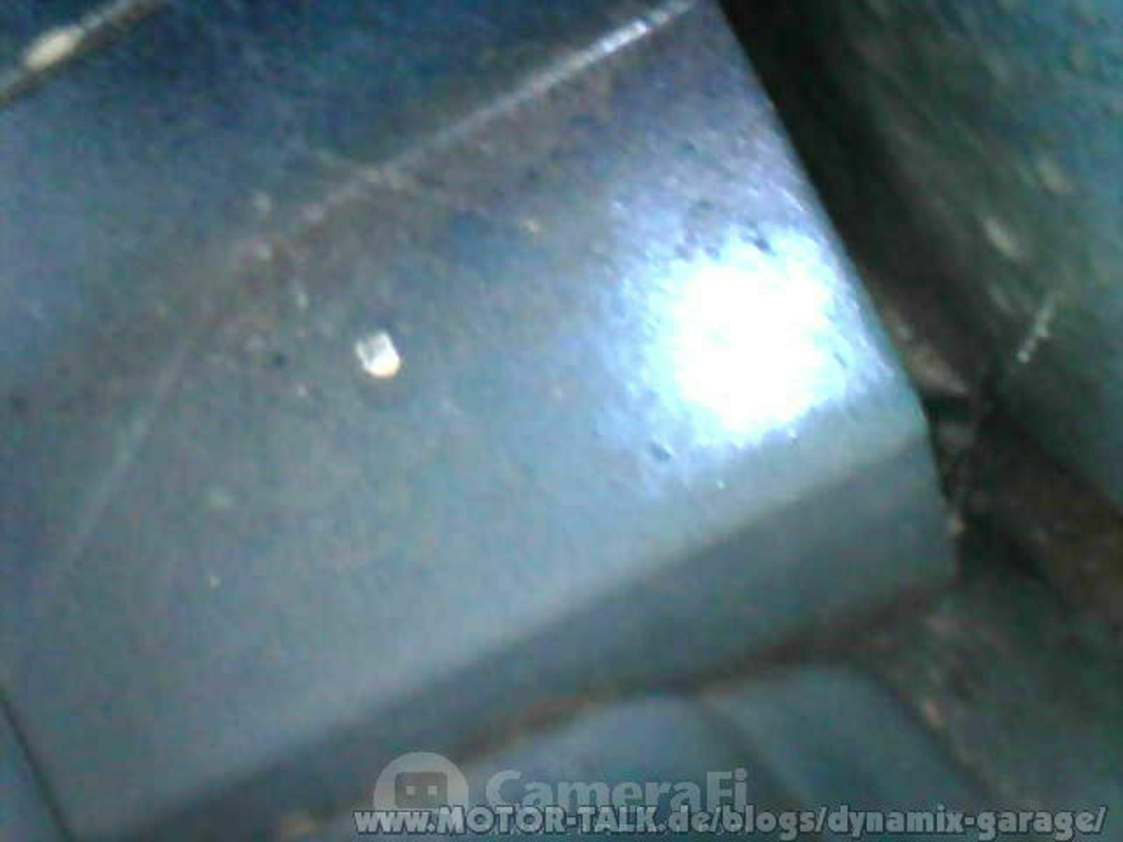

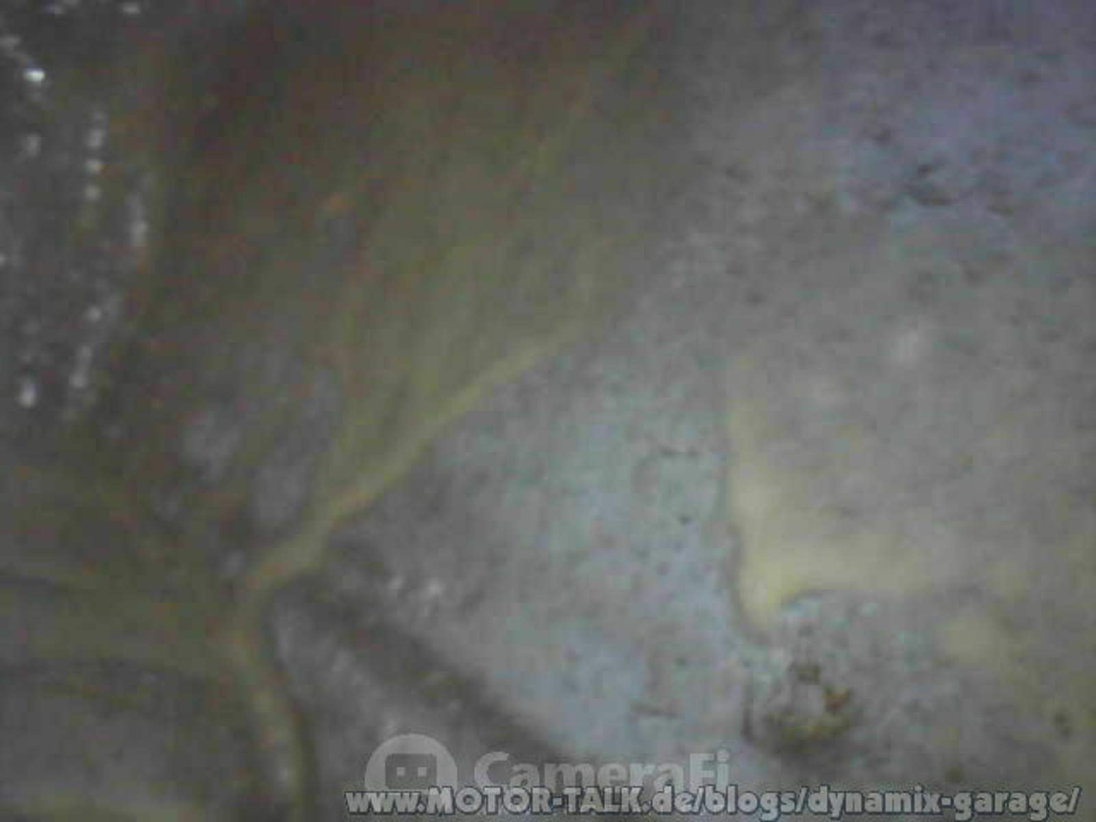

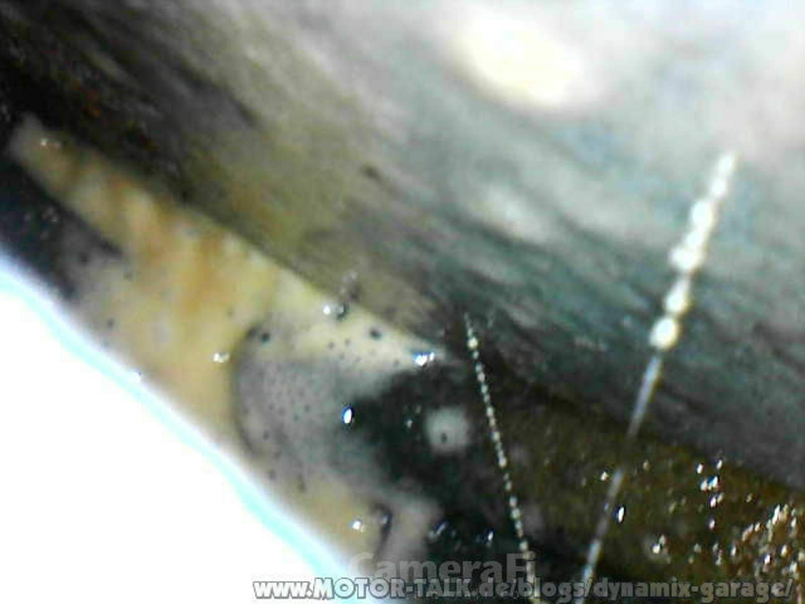

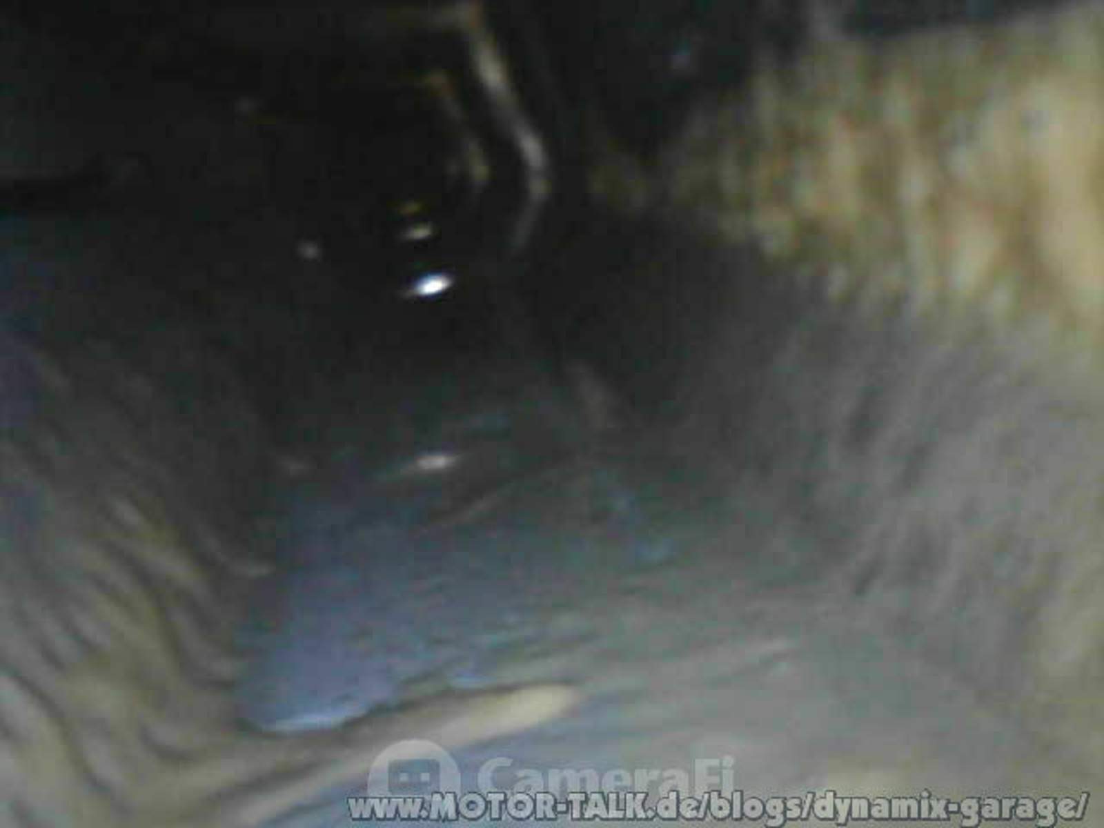

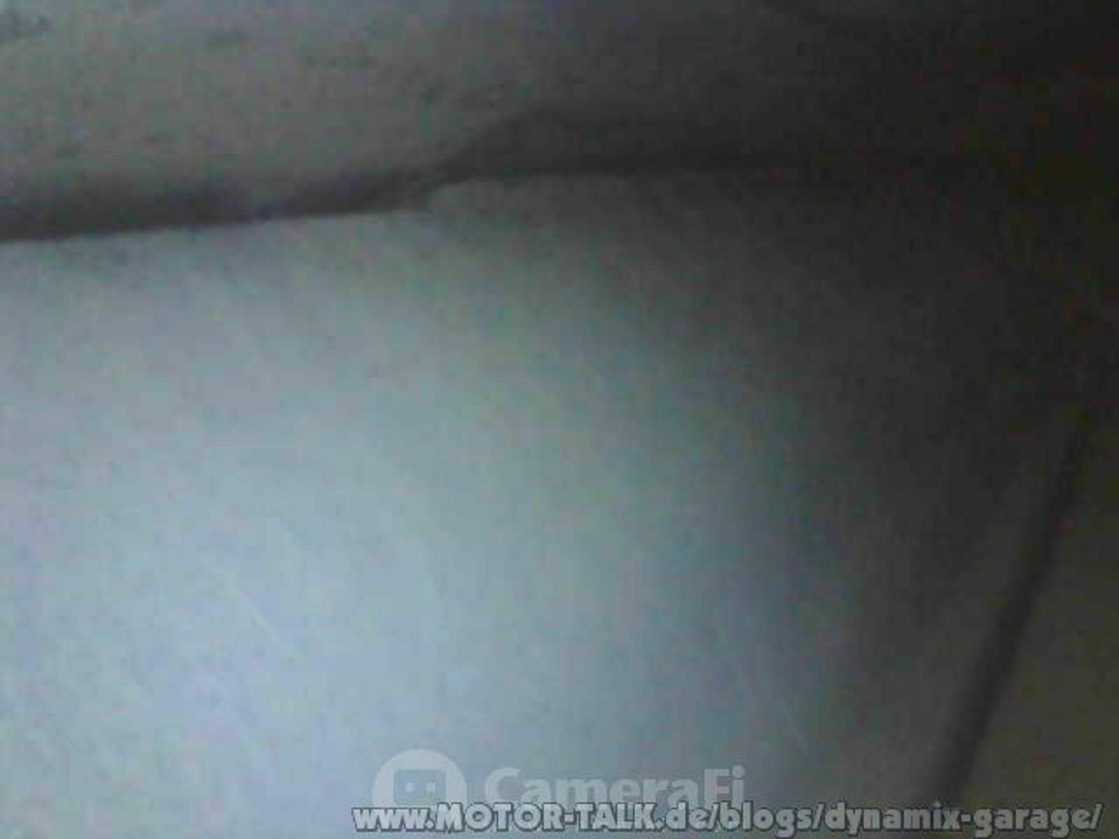

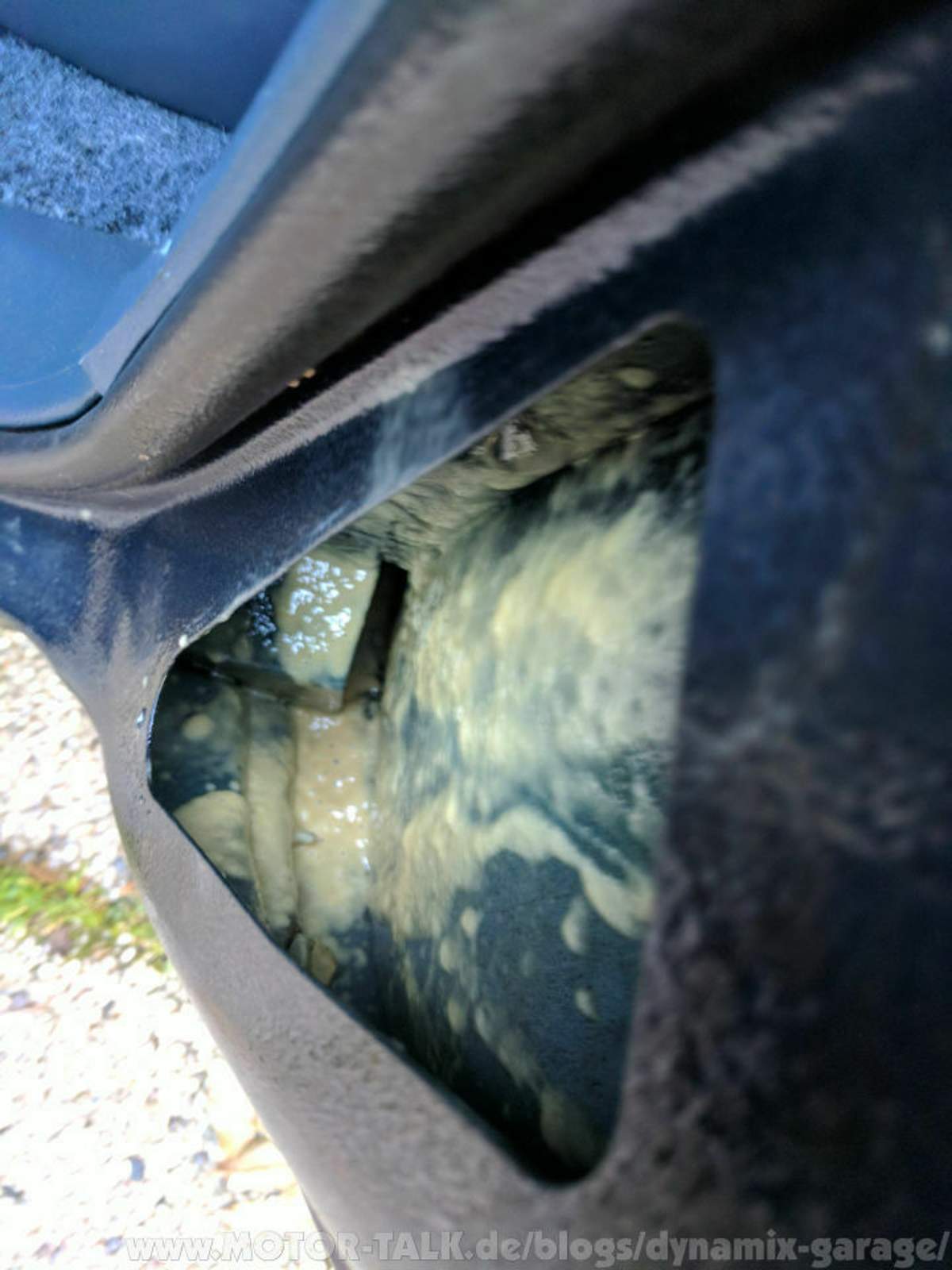

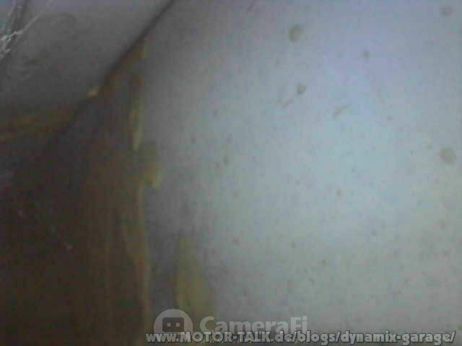

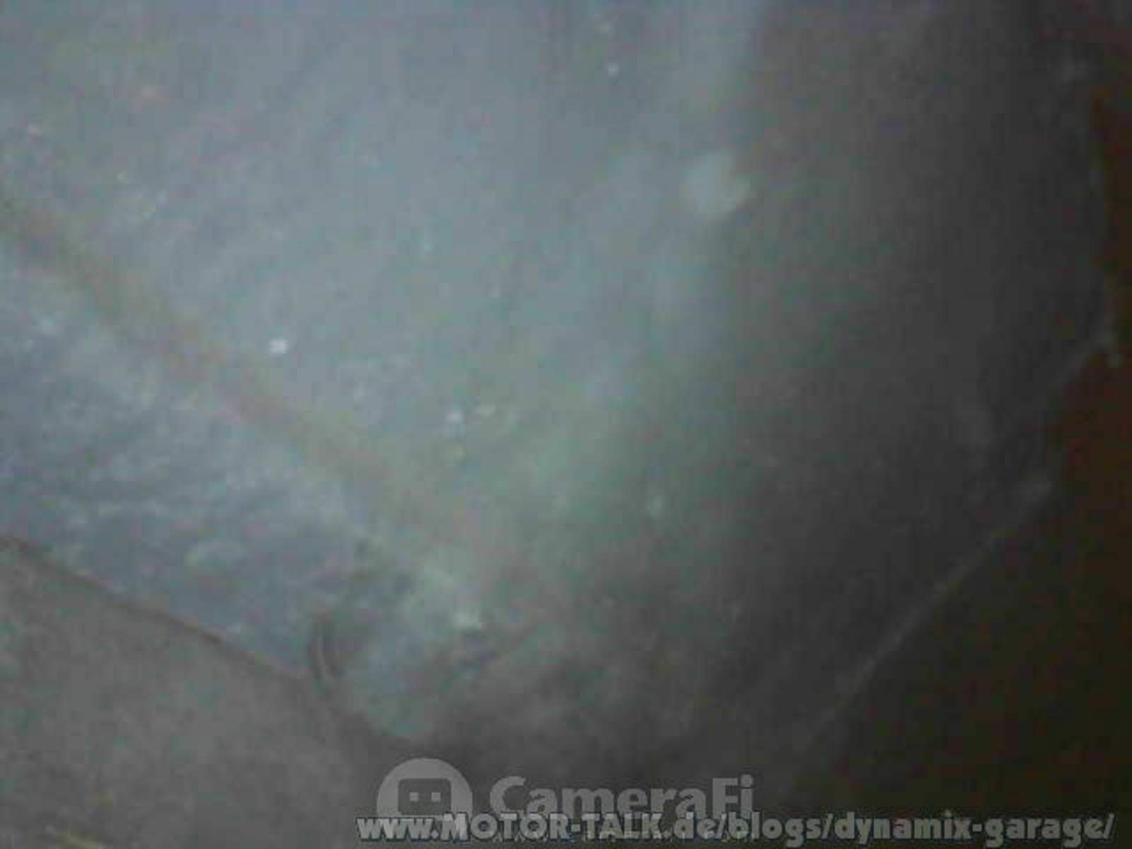

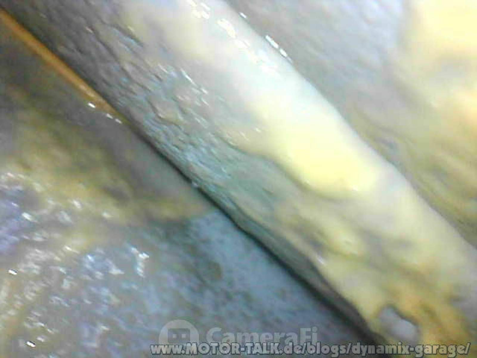

Nach der Bestandsaufnahme mit der Kameria, bereitete ich gleich die erste Dose Fluid Film vor. Erst den Sprühkopf mit der Sonde anbringen und dann den Griffaufsatz direkt hinterher. So kann man die Dose besser halten und die Sprühstärke besser dosieren. Man führt also die Sonde in den Schweller ein, schiebt Sie soweit durch wie es geht und lässt das Ganze einfach laufen. Fluid Film AS-R ist relativ dünnflüssig. Somit lässt sich das Ganze relativ gut verarbeiten. Dafür hält es auch "nur" 4-6 Jahre und das auch nur in geschlossenen Umgebungen wie den Schwellern. Für mich allerdings kein Problem. Nachdem ich heute selber ausprobiert habe wie einfach das Ganze ist habe ich kein Problem damit das alle paar Jahre mal neu zu machen.

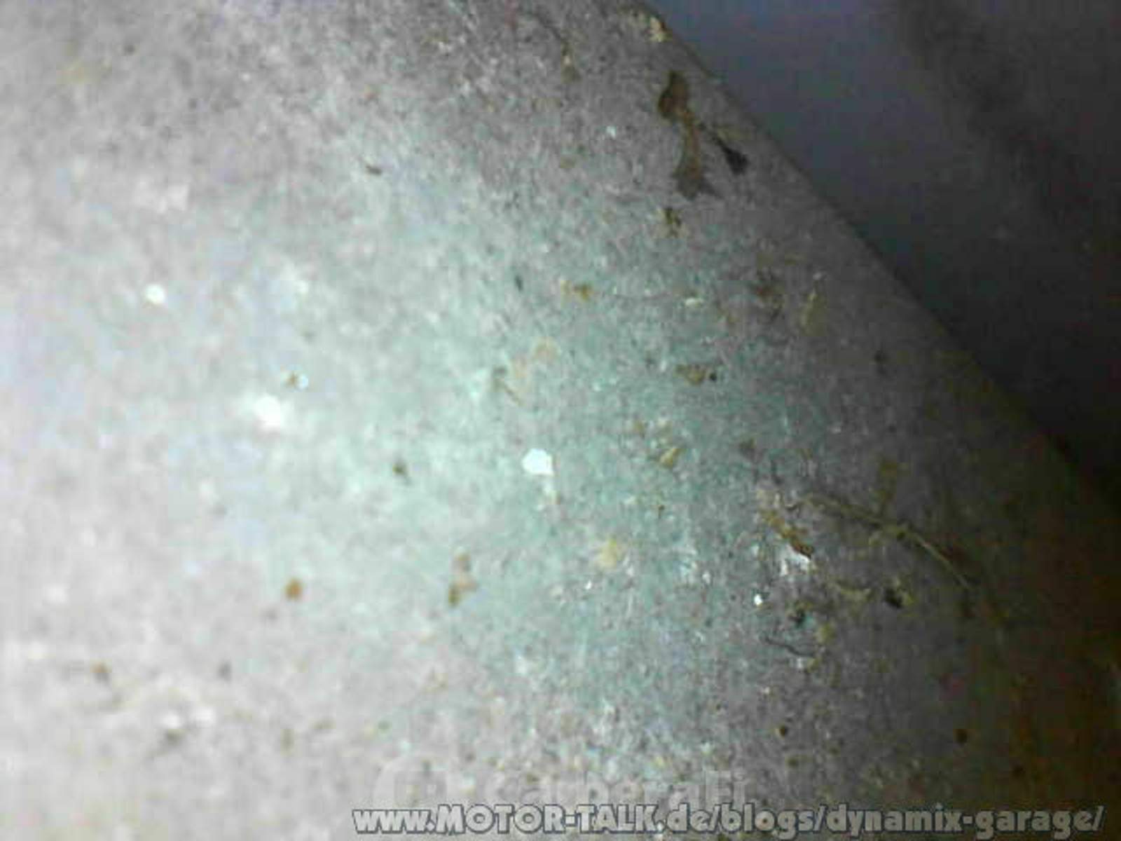

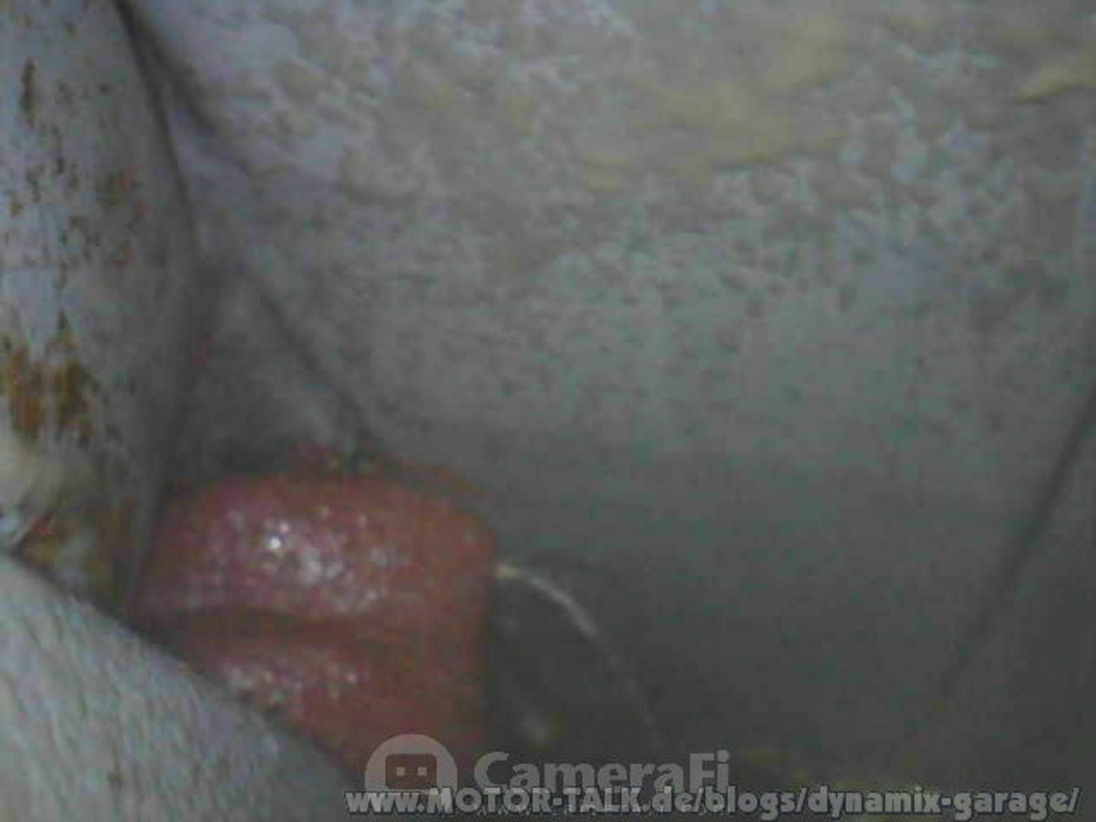

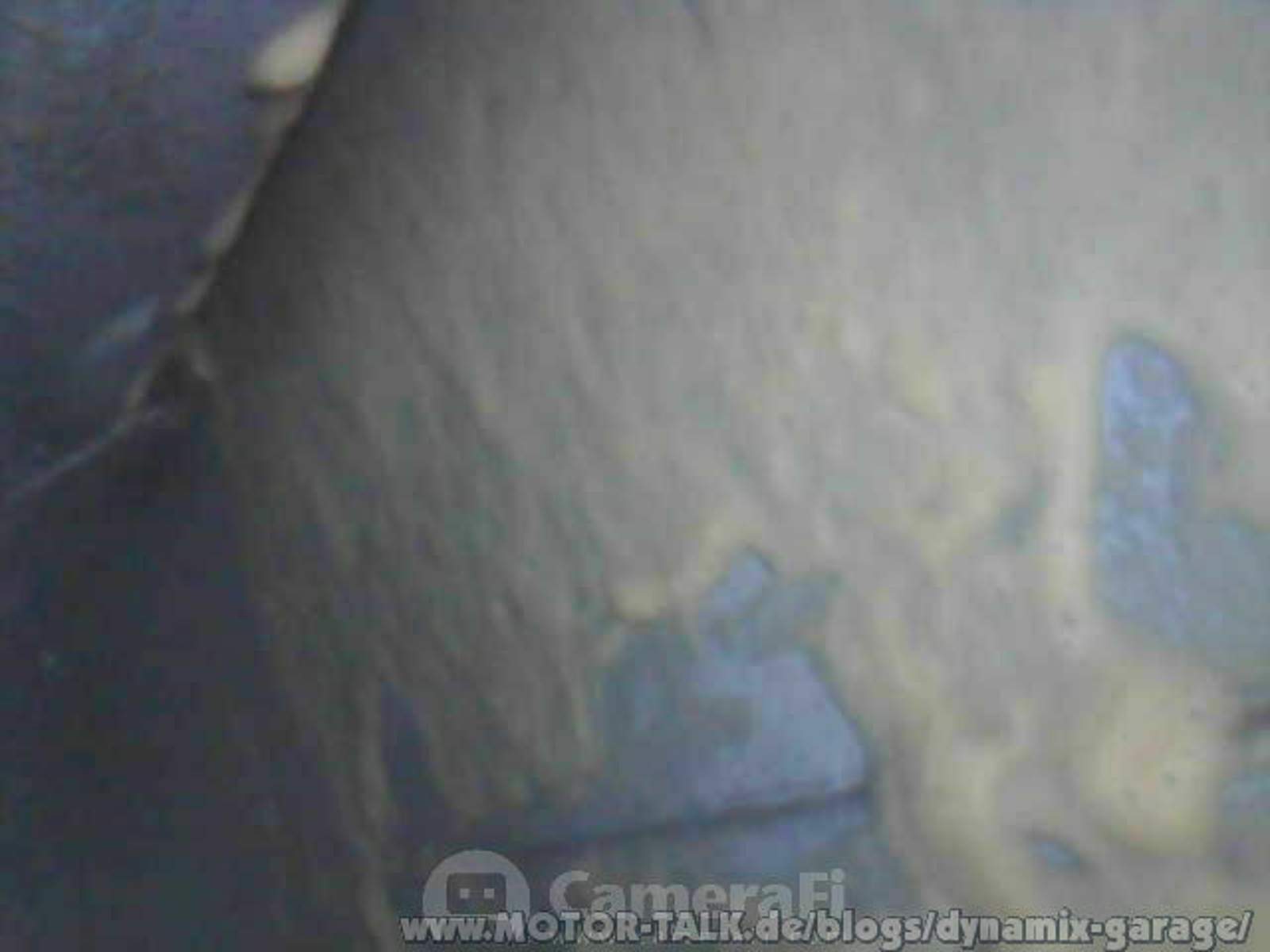

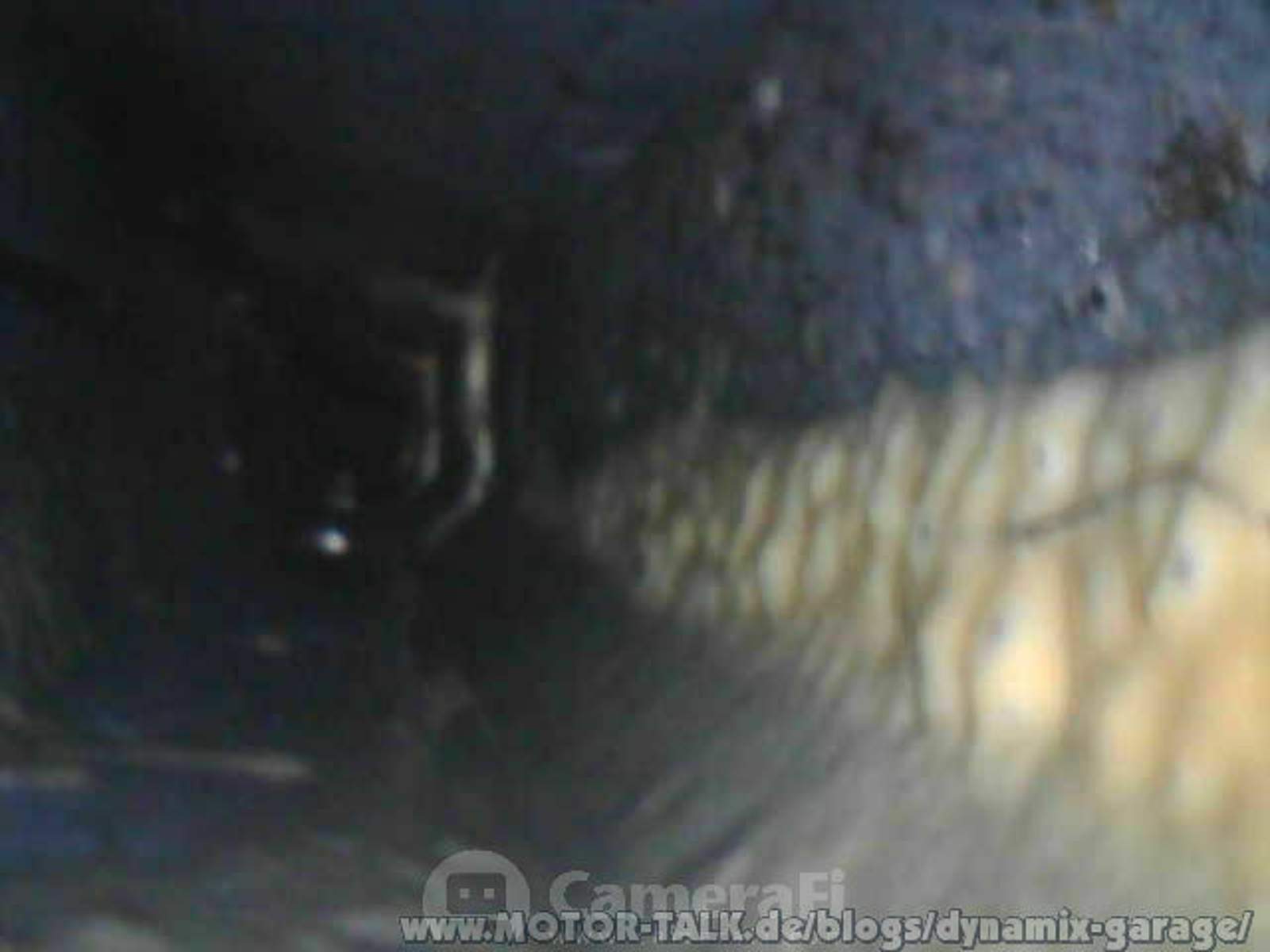

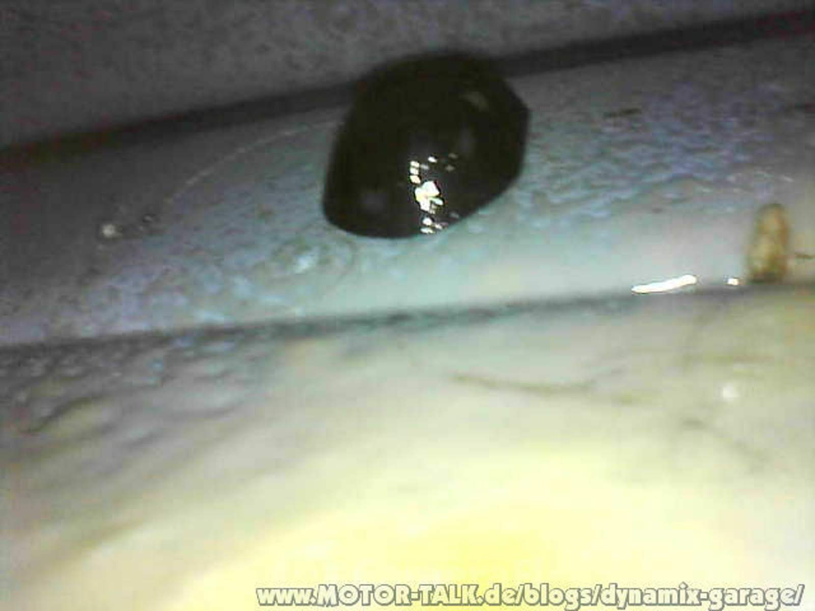

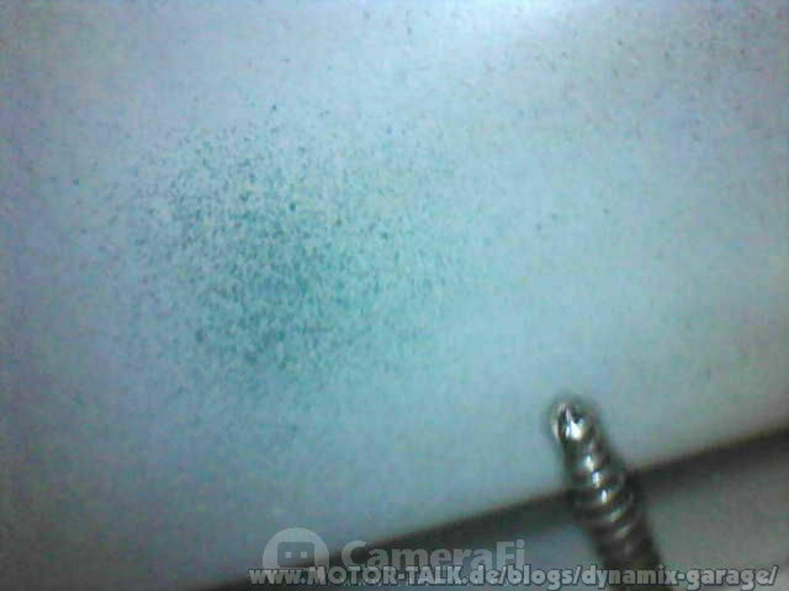

Das Prozedere habe ich bei jedem Loch in den Schwellern wiederholt und versucht wirklich jede Ecke irgendwie abzudecken. Wie man auf den Bildern erkennen kann habe ich nicht alle Stellen erwischt, allerdings ist ein schlechter Korrosionsschutz immer noch tausend mal besser als gar keiner. Der Grund für die nicht ganz gleichmäßige Verteilung liegt an der mitgelieferten Sonde für den Sprühkopf. Diese sprüht in 3 Richtungen. Da man die Sonde nicht mal eben drehen kann sobald man im Schweller ist erwischt man natürlich nicht jedes Stückchen Blech. Kleiner Tipp: Besorgt euch am besten so eine 360° Sonde. Die gibt es auch für Sprühdosen und diese haben einen kleinen Metallkopf am Ende mit vielen feinen Öffnungen. So sollte man gerade in Hohlräumen deutlich bessere Ergebnisser erzielen. So eine Sonde steht bereits bei mir auf der Einkaufsliste 😉

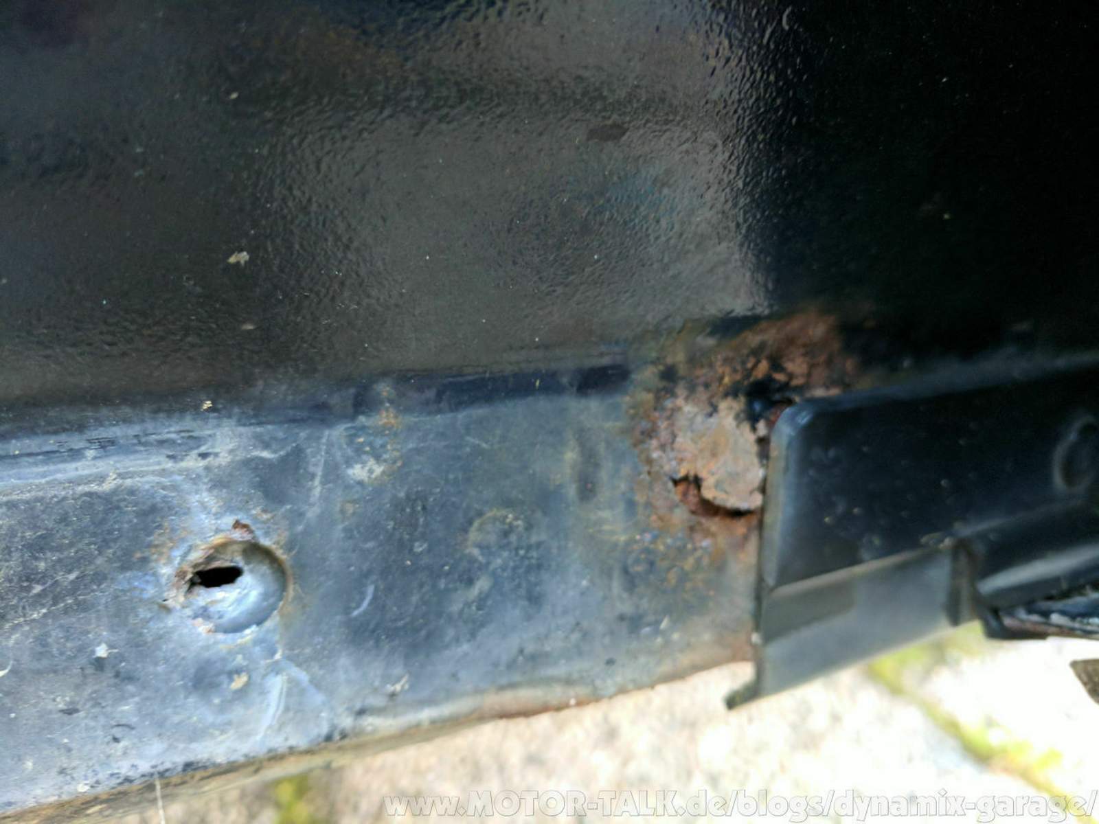

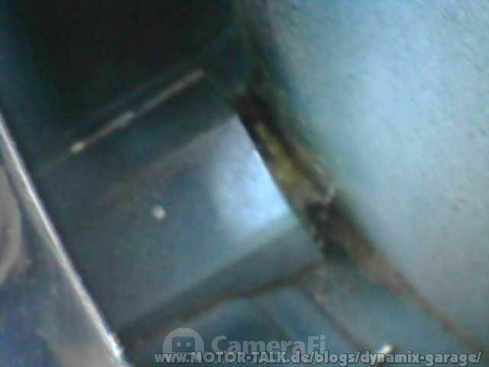

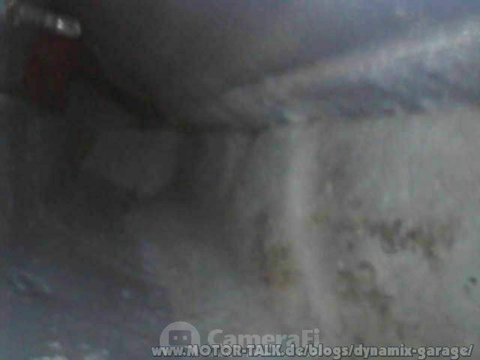

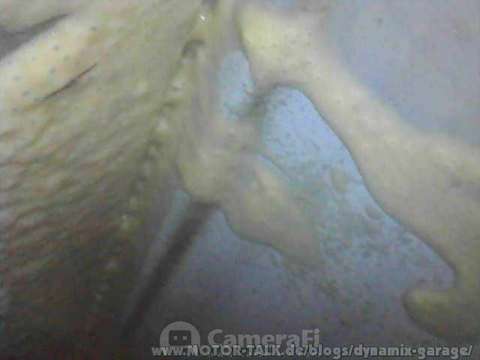

Weiter ging es dann mit den "Lüftungsgittern" im Bereich der hinteren Türen. Diese sind lediglich mit einer Schraube gesichert und lassen sich sehr einfach lösen. Dort habe ich die Sonde auch einmal reingehalten, schaden tut es mit Sicherheit nicht.
[bild=60]

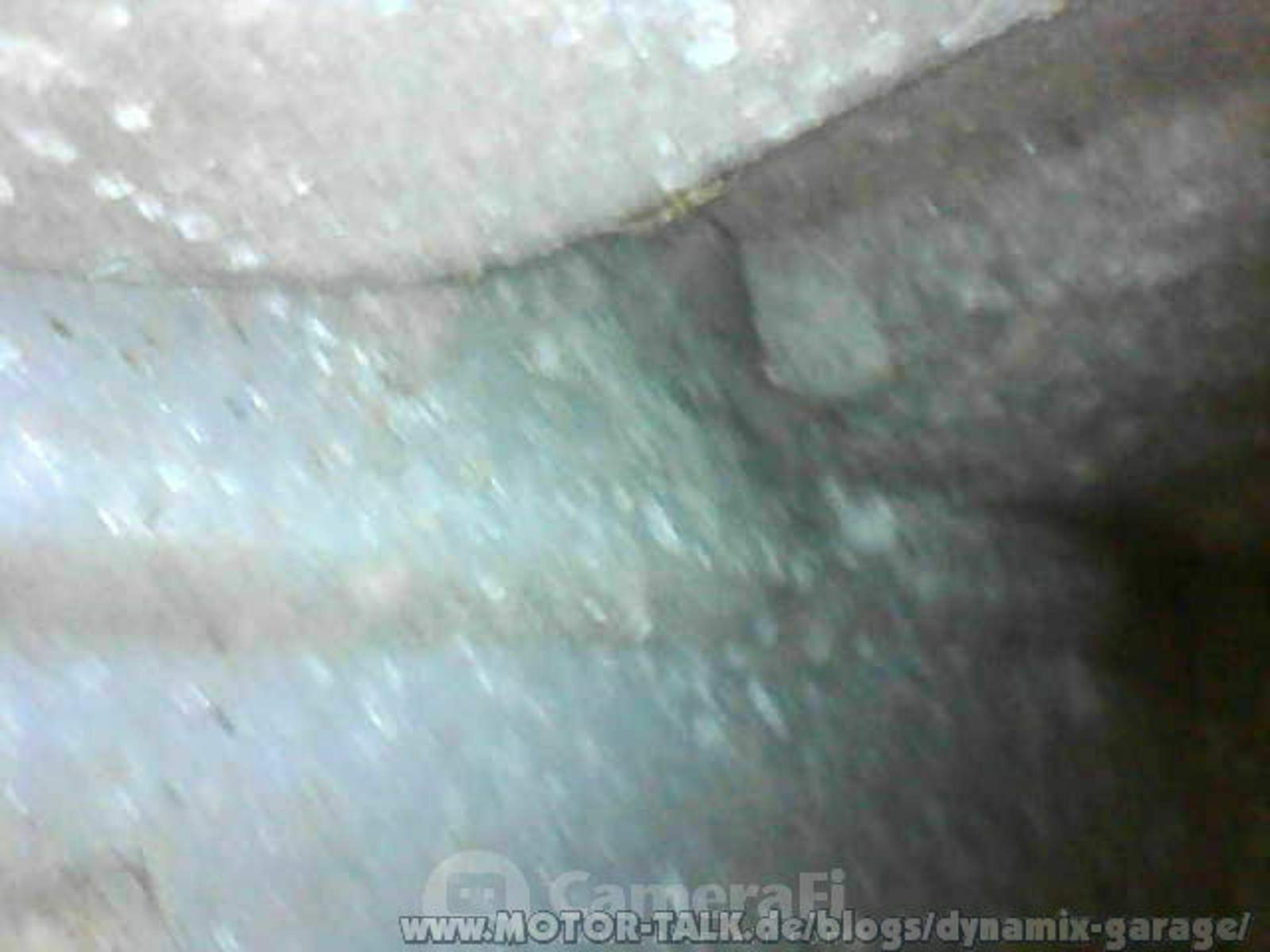

Zur Sicherheit habe ich die Schweller bei der Gelegenheit gleich von außen mit eingesprüht. Dafür eignet sich der normale Sprühkopf ganz gut, da man so eine feine Schicht aufbringen kann. Wie wir bereits dank Bruno Sacco wissen sammelt sich Wasser besonders dort gerne wo Plastikteile ans Blech geschraubt wurden. Die Plastikleisten des Caprice bilden da keine Außnahme, also werden auch diese Stellen mit einer dünnen Schicht Fluid Film behandelt. Schaden tut auch dies sicherlich nicht! Danach kommen alle Plastikteile wieder an Ihren alten Platz. Insgesamt hat die Aktion 1-2 Stunden gedauert, Zeit die wirklich gut investiert ist. Wenn ich den passenden Sprühkopf habe, werde ich die Aktion noch einmal wiederholen und den Streifenwagen gleich mitbehandeln. Letzterer ist dank seines Einsatzes in Kalifornien und Arizona noch erstaunlich rostfrei und da wollen wir natürlich dafür sorgen das es auch noch lange so bleibt 🙂
Wie schon gesagt ist die Lösung mit dem Fluid Film AS-R sicherlich nicht die langfristigste aber es ist immerhin schon mal ein Anfang 😉 Wer sich für längerfristige Lösungen interessiert, dem sei der wirklich ausführliche Test der "Oldtimer Markt" ans Herz gelegt. Die Jungs haben sich wirklich die Mühe gemacht diverse Produkte auf Ihre Langzeitwirkung zu testen. Hier geht es zu Teil 1:

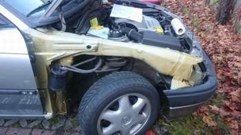

Sun Oct 15 18:46:42 CEST 2017    |    ToledoDriver82
Hab ich beim Astra so auch gemacht...nur das ich das gleich am Heck und der Front mit gemacht habe...die Bilder waren von der ersten Behandlung.in der zwischen Zeit war ich da noch mal dran....dadurch hat der zweite Durchgang besseren Halt
Sun Oct 15 18:52:11 CEST 2017    |    Dynamix
Macht auf jeden Fall einen deutlich gleichmäßigeren Eindruck als bei mir 😉 Fazit:
Die 3-Wege Sonde ist für den Arsch 😁
Sun Oct 15 18:54:28 CEST 2017    |    ToledoDriver82
Ist auch nur mit der Sonde gemacht 😉 aber wie du schon sagst, noch nicht optimal. Ich hab ja nen Kompressor da...der nächste Versuch erfolgt dann mal damit und ner ordentlichen Sonde
