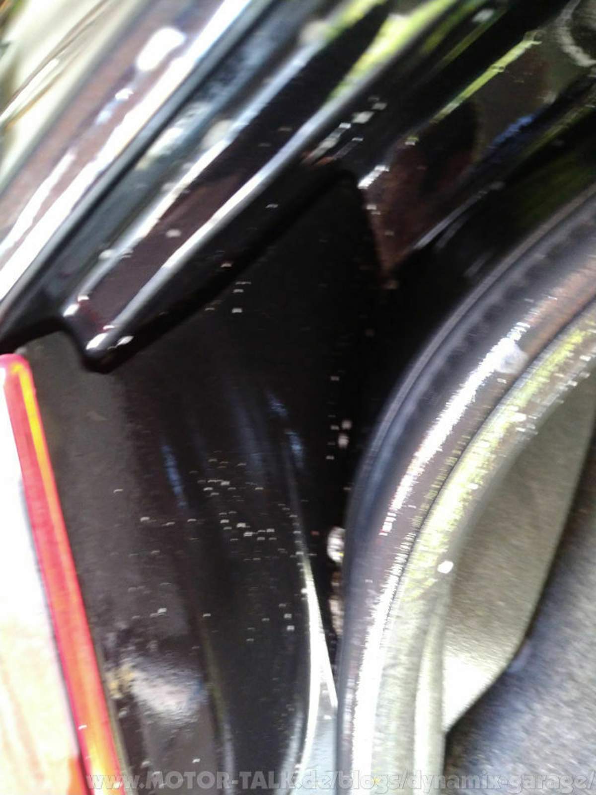

Als nächster Schritt folgte die Politur. Ich hatte dem Wagen zwar erst im letzten Herbst eine Schleifpolitur verpasst, allerdings hatte das Scratch X 2.0 auf dem harten Lack einen eher enttäuschenden Effekt 🙁 Das Scratch X 2.0 funktioniert auf weichen Lacken besser dafür auf genau solchen Lacken wunderbar als schonende Alternative zum Ultimate Compound. Deshalb gab es jetzt noch einmal eine Runde, allerdings dieses mal mit der Meguiars Ultimate Compound als Schleifpolitur.
Zuallererst stand aber erst einmal das obligatorische abkleben an. Ein Glück gibt es am Mii nicht wirklich viel abzukleben. Scheinwerfer, Unterkanten vom Fenster, Blinker und Logos. Das wars schon! Der Wagen hat sehr viele gerade Flächen und keinerlei Zierleisten an denen die Maschine irgendwelchen Schaden anrichten könnte.
Allerdings haben sich die Designer ein paar Designspielereien in Form von Sicken und Kanten geleistet. Prominentestes Beispiel ist die abgeschrägte Kante an der Oberseite der Türen unterhalb der Fenster. Man hat, auch bedingt durch die Größe, viele schmale Stellen die mit einem kleinen Pad bearbeiten werden müssen. Würde man hier wirklich stumpf von oben nach unten bzw. oben nach unten vorgehen müsste man alle paar Minuten den Stützteller wechseln. Darauf hatte ich aber ehrlich gesagt nicht einmal im Ansatz Lust. Es musste also ein "Schlachtplan" her 😉 Ich beschloss zuerst mit den großen Flächen anzufangen die ich mit den 150er Pads bearbeiten kann und mir im Anschluss die kleinen Stellen mit dem 75er Pad vorzunehmen. Somit bekamen das Dach, die Motorbaube und die großflächigen Stellen an den Türen zuerst Ihre Behandlung. Im Anschluss kamen dann die Kotflügel, die Türoberkanten, die A-Säule, die Stoßfänger sowie die Heckklappe Ihre Behandlung.

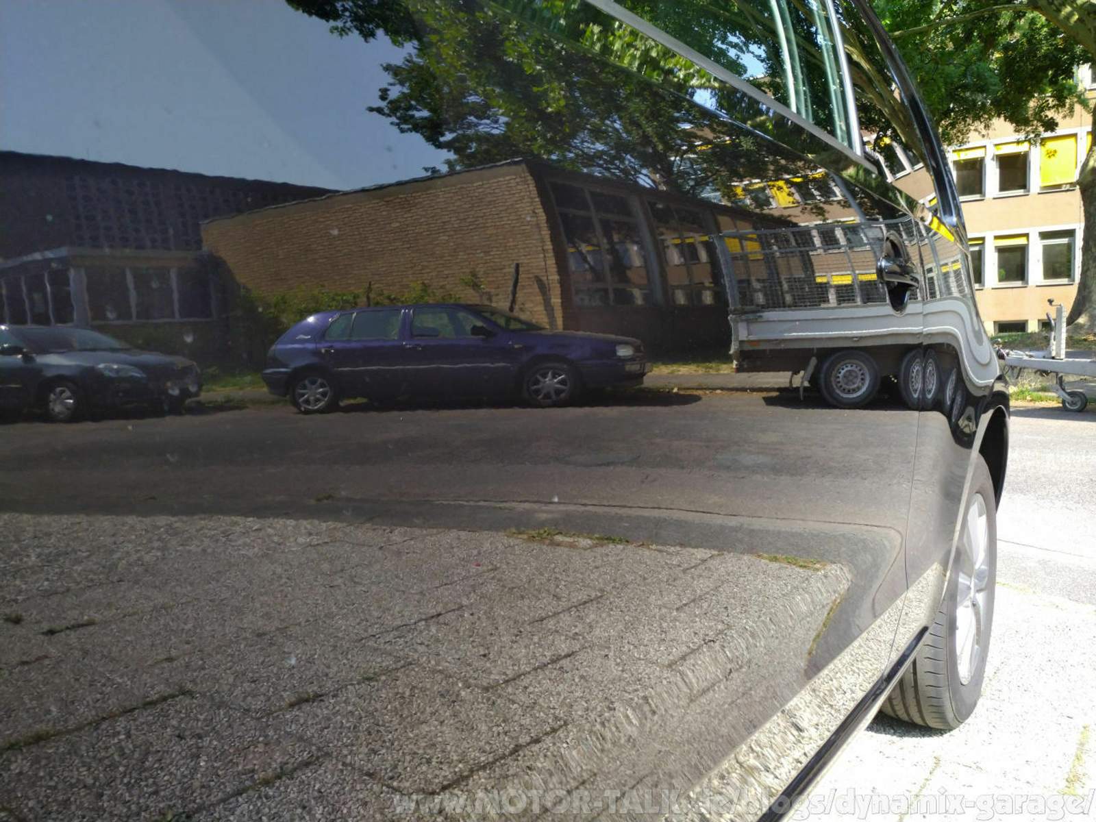

Nach dem ersten Durchgang zeigte sich schon ein deutlich sichtbarer Effekt. Der Lack glänzte sichtbar deutlicher als vorher. Das Ultimate Compound hatte also funktioniert. Witzigerweise ließen sich die Rennstreifen auf der Haube auch polieren! Die Streifen hatten leider eine eklige Schmutzschicht angesetzt die sich mit allem putzen und kneten der Welt nicht entfernen ließen. Auch mein gesamtes Pflegearsenal versagte hier. Eher aus Zufall bin ich mit der Maschine über den Rand des Streifens gefahren und ich stelle fest das der Streifen plötzlich wieder strahlend weiß war. Keine Kratzer oder Schrammen auf dem Streifen und abgerissen war auch nichts! Das wollte ich dann doch mal richtig ausprobieren. So polierte ich mit der Maschine auch die Streifen, auch wenn man das eigentlich nicht machen soll 😉 Das Ergebnis gibt mir aber Recht! Die Streifen sind wieder strahlend weiß 😎
Nach der ersten Politur und der Abnahme der Reste spürte man auch schon das der Lack deutlich glatter war als vorher! Hach, ich mag das Gefühl 😎 🙂

In der nachfolgenden Runde durfte der Megs Swirl Remover zeigen was er konnte. Das Ergebnis hat mich persönlich sehr überrascht! Der Lack glänzte noch einmal deutlich mehr und die Reflektionen waren deutlich klarer als vorher. Der Lack war danach schon so glatt das sich mein Gesicht darin fast ohne Verzerrung gespiegelt hat. Eine solche Steigerung hatte ich gar nicht erwartet. Der Lack war beim Fühltest auch noch einmal glatter als vorher, auch wenn der Effekt natürlich nicht so beeindruckend ausfiel wie nach dem ersten Politurschritt.
Der Effekt den der Swirl Remover auf dem Mii erzeugte war mir beim Caprice in der Form nicht aufgefallen, aber vielleicht liegt es einfach an der Farbe. Schwarz ist ja eh etwas spezieller! Auf der einen Seite sieht man jedes Staubkorn darauf und auch die Aufbereitung ist demensprechend aufwändiger, dafür entschädigt es aber auch mit einem unvergleichlichen Glanz wenn man es richtig gemacht hat 🙂 Mir ist auch aufgefallen das der Swirl Remover irgendwie nach Melone riecht. Nicht das einzige Produkt an diesem Tag mit einer fruchtigen Duftnote 😉

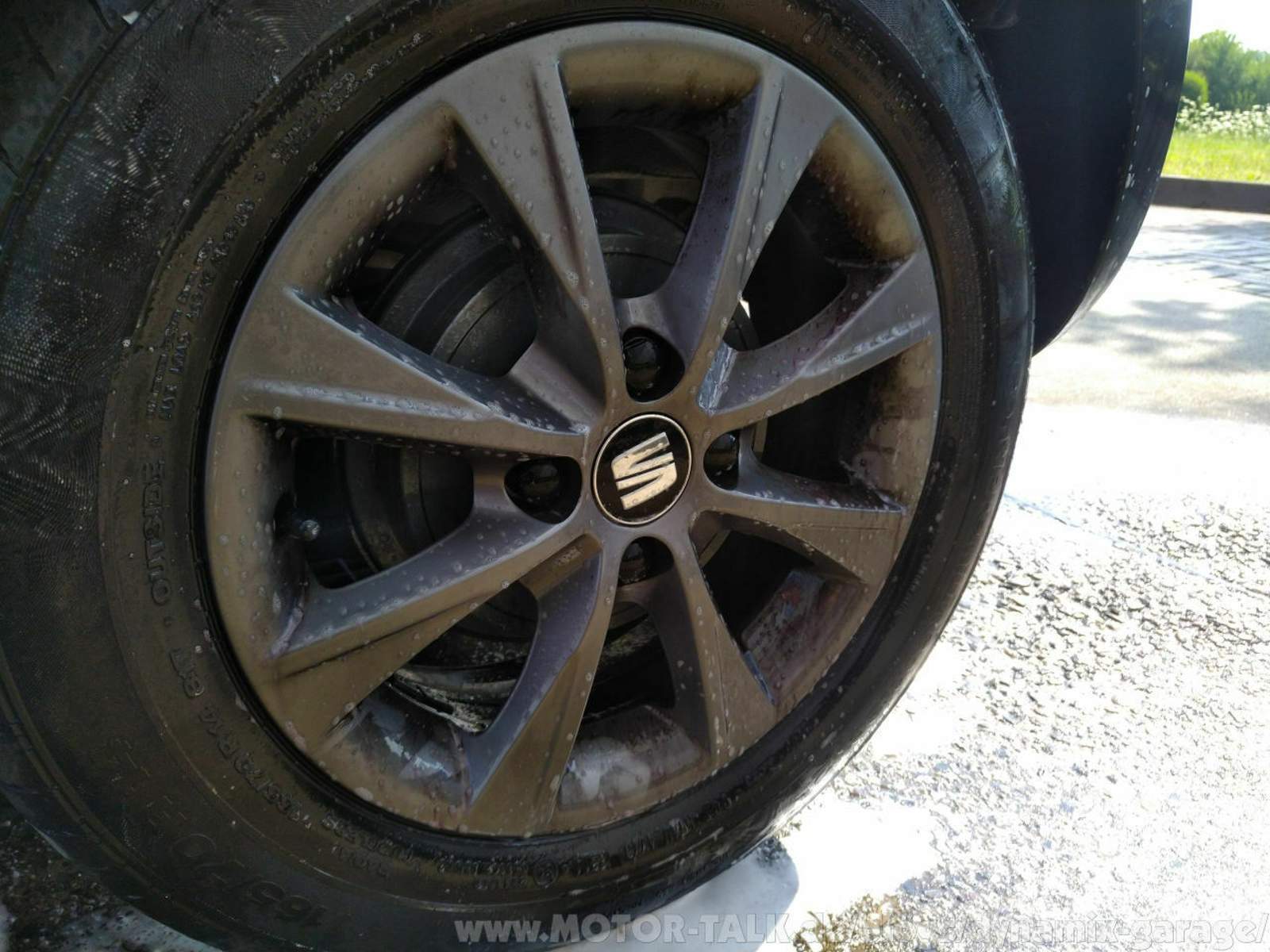

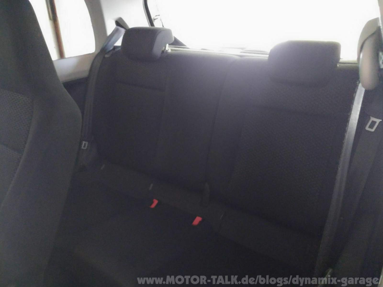

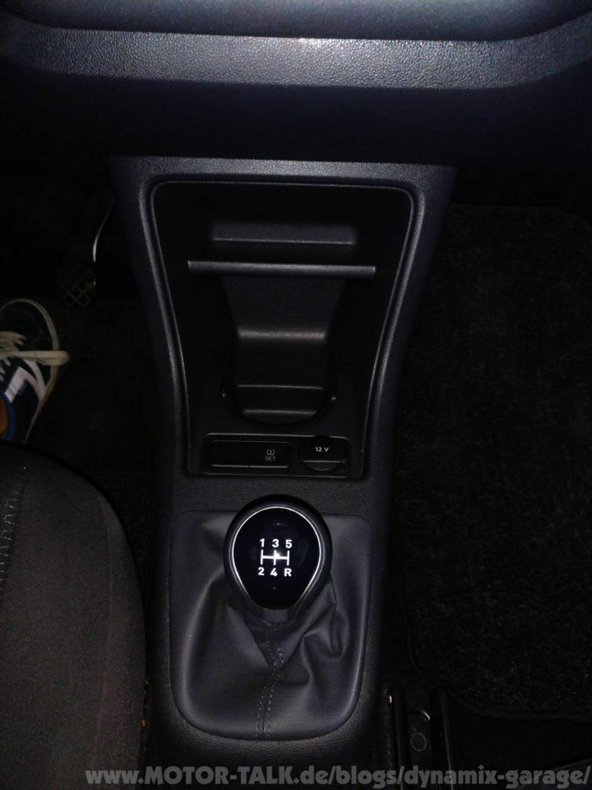

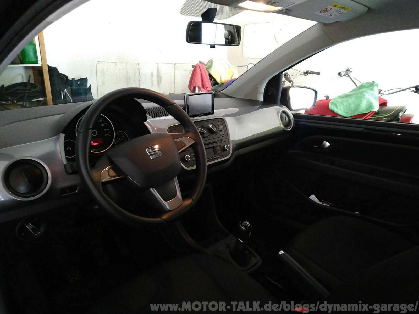

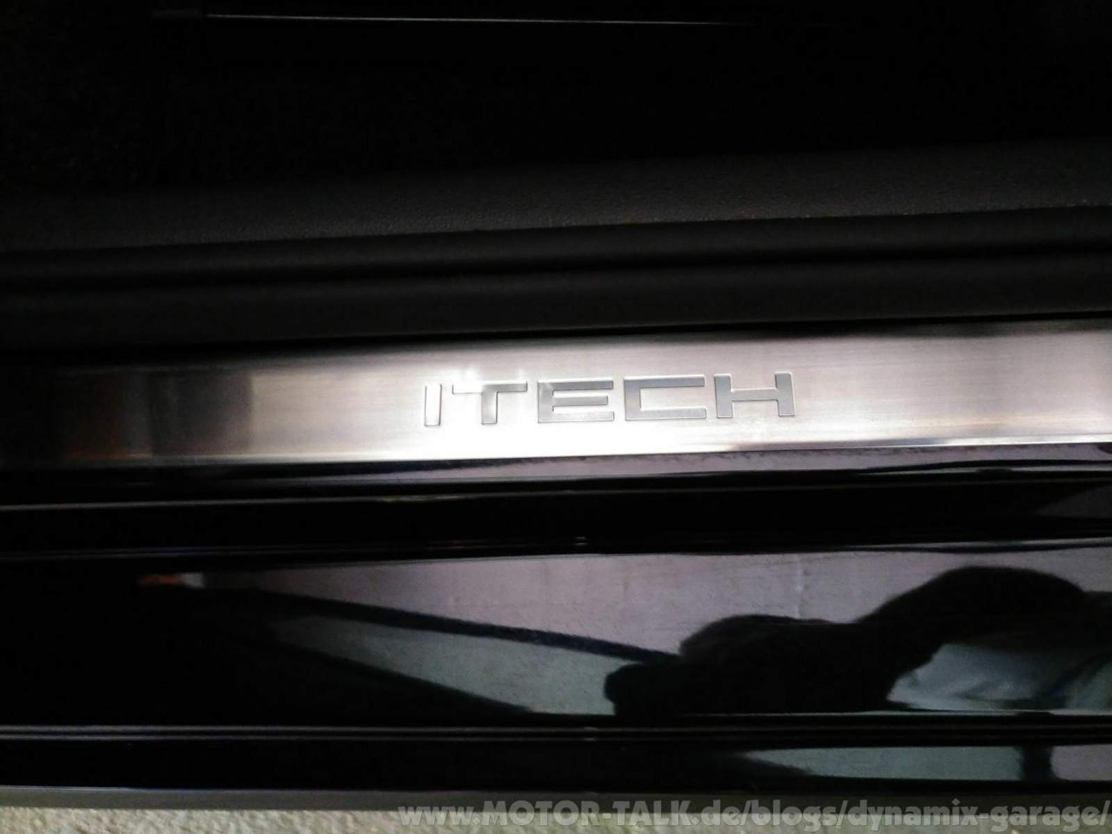

Ein paar Tage später war mal wieder der Innenraum an der Reihe, den hatte ich an besagtem Samstag leider nicht mehr geschafft. Zum Glück reinige ich den Innenraum des Mii tatsächlich einigermaßen regelmäßig, weshalb etwas Staubsaugen und -wischen meist völlig ausreichen. Dank der bösen Harplastikflächen geht das auch ziemlich schnell 😉 Dieses Mal wollte ich mir die ganzen fiesen Ecken und Ritzen der Karosserie vornehmen die man bei der Außenreinigung immer so schlecht erwischt. Damit sind so fiese Ecken wie die Türkanten, Einstiege oder auch die ganzen Ritzen und Flächen hinter der Kofferraumklappe gemeint. Vorher standen aber noch ein paar andere Kleinigkeiten an.

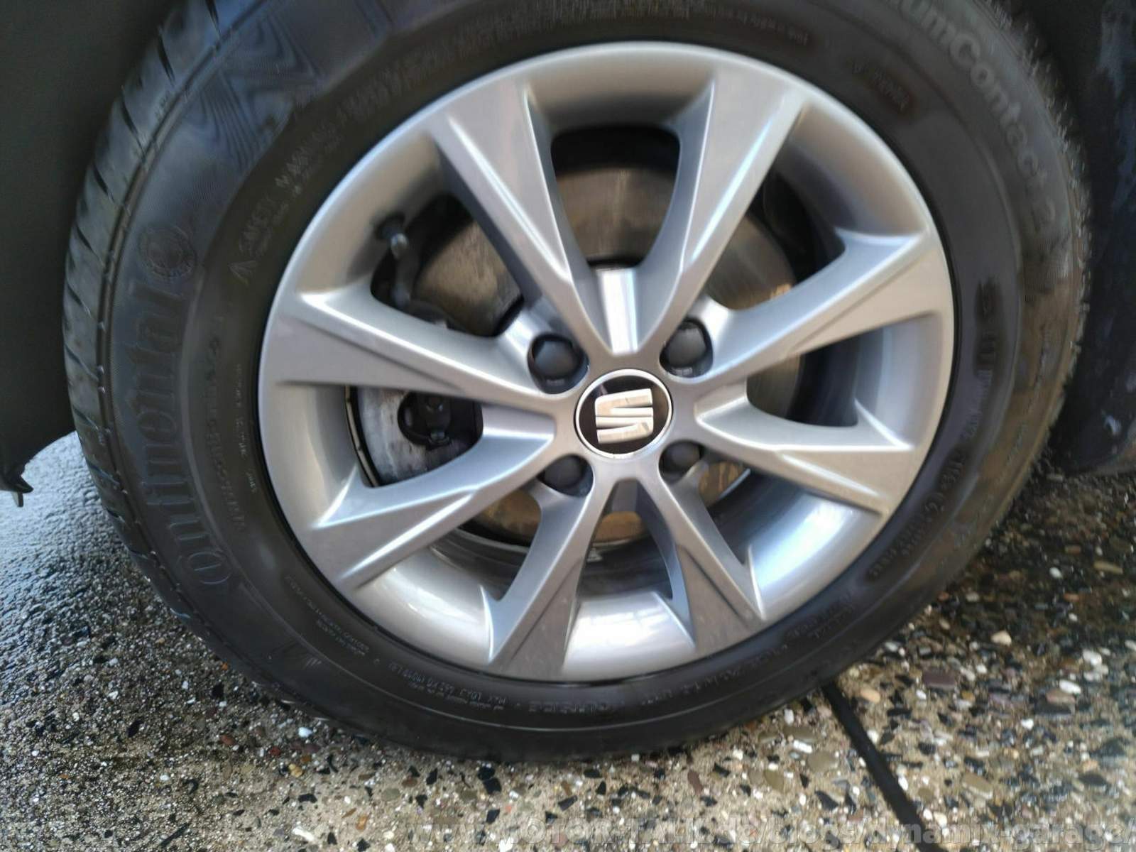

Zuallererst hatte ich dem Mii endlich die Sommerreifen aufgezogen. Ja, ich bin dieses Jahr spät dran aber erst war der Winter zu lang und dann war meine Geduld zu kurz 😁 Da ich bei sowas einfach keine Geduld habe und nicht jedes mal 3-4 Wochen auf einen Termin warten wollte, kaufte ich kurzerhand einen Rangierwagenheber und machte es selbst! Auf dem elterlichen Hof habe ich das früher immer selber gemacht. Seit die Autoindustrie aber der Meinung ist das es ja viel besser ist sich das Ersatzrad und somit auch den Bordwagenheber zu sparen habe ich den Wagen dafür zum Reifenhändler gebracht. Wie auch immer, weiter im Text!
[bild=6]

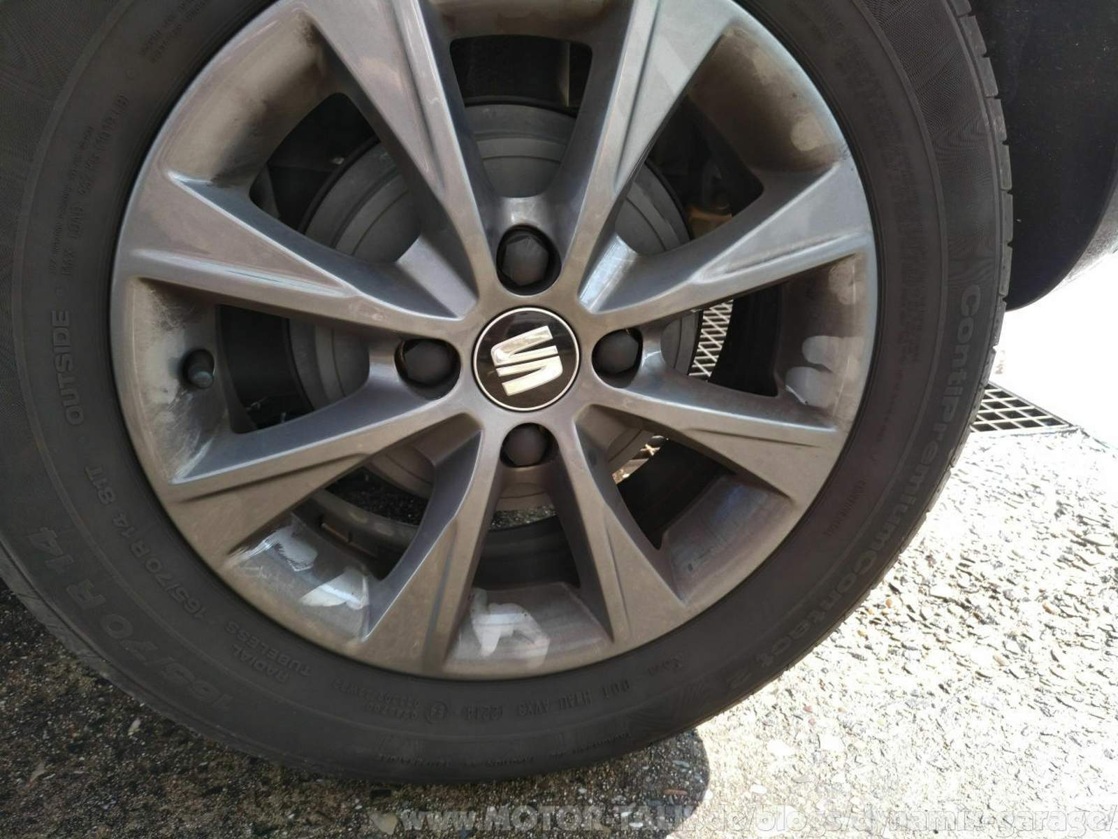

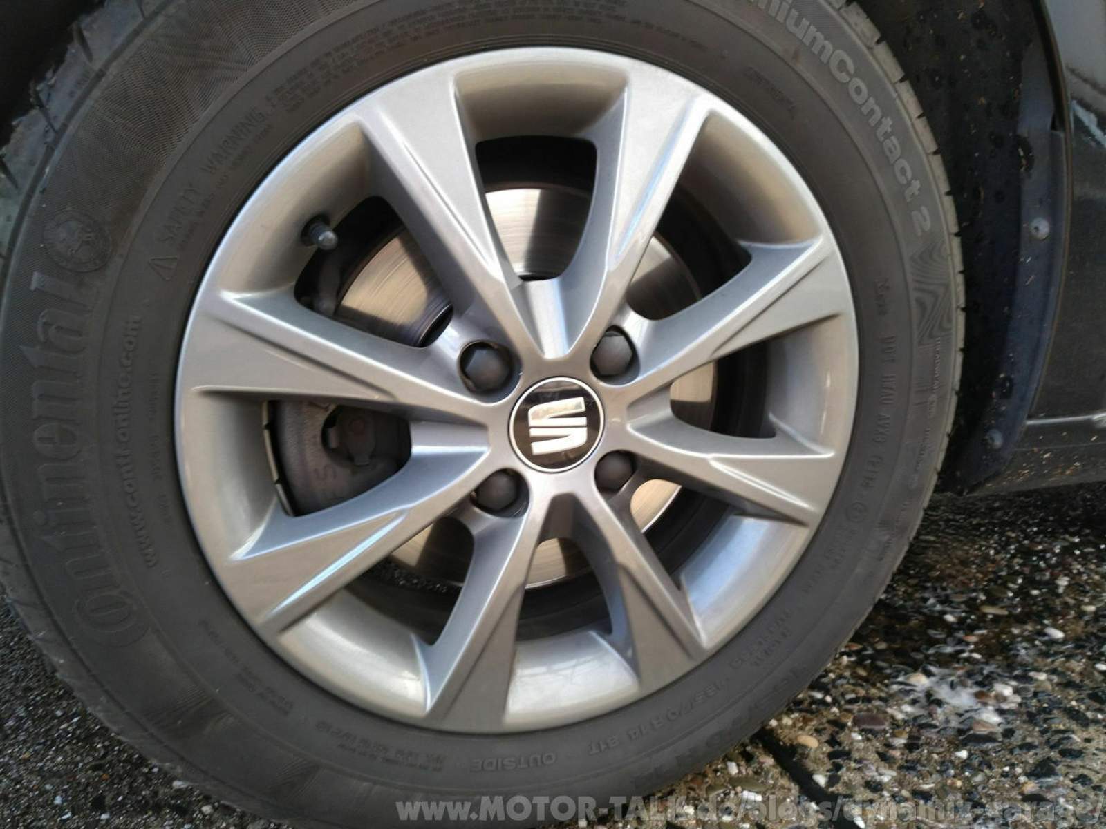

Da ich besonders beim Reifenwechseln ein Putzmuffel bin sahen die Felgen entsprechend dreckig aus. Da der Wagen in der Zwischenzeit wieder etwas Schmutz angesetzt hatte (Schwarzer Lack ist die Pest!) beschloss ich neben den Felgen auch das Auto noch einmal kurz zu waschen. Für die Felgenreinigung hatte ich mir das Tuga Grün besorgt. Tuga Grün ist etwas schonender als Tuga Rot und hat einen Wirkindikator. Dafür ist das Tuga Rot wirklich stark in seiner Leistung, allerdings muss man da wirklich wissen was man da tut! Mir gefällt das Zeug ganz gut und preislich liegt es unterhalb der meisten Felgenreiniger 😎 Weiterhin konnte ich hier mein Fensterputzzeugs mal ausprobieren. Da ich für handelsübliche Glasreiniger zu blöd bin greife ich gerne auf Schaumreiniger zurück. Die bekomme sogar ich streifenfrei von der Scheibe 😉 Jetzt ging es aber endlich an den Innenraum! Einmal das gesamte Koch Chemie Arsenal (Multi Interior Cleaner, Refresh Cockpit Care und Nano Magic Plast Care) und gewischt was das Zeug hält. Leider hat der Innenraum eine sehr große Vorliebe für Staub und den sieht man auf dem schwarzen Armaturenbrett sehr gut 🙁 Also weg damit! Bei der Gelegenheit gleich mal die Shiny Garage Pinsel ausprobiert. Gar nicht mal so verkehrt für die ganzen Ritzen um die Schalter herum in die man sonst nicht hereinkommt. Danach noch die bereits erwähnten fiesen Ecken bearbeitet und als kleine Belohnung noch einmal eine Schicht Wachs aufgetragen 😉 Nützt zwar angeblich nichts aber auf der Schachtel selbst steht drauf das man 2-3 Schichten Wachs für dauerhaften Schutz auftragen soll. Schaden tut es definitiv nicht, die erste Schicht musste schließlich wieder etwas arbeiten und hat entsprechend gelitten. Geht schnell und sieht gut aus. Ich denke man sieht es auf den Fotos ganz gut 🙂
[bild=2]

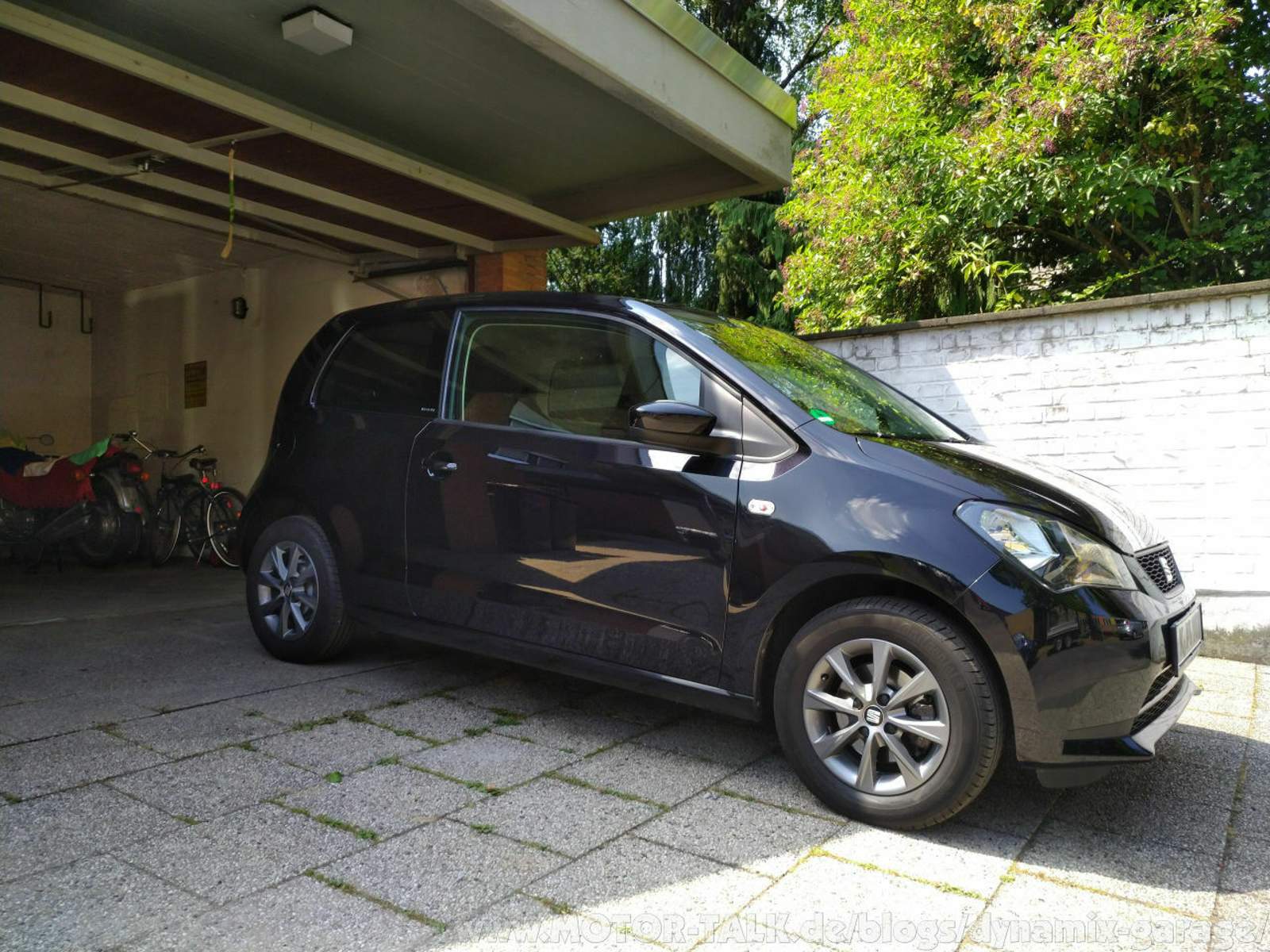

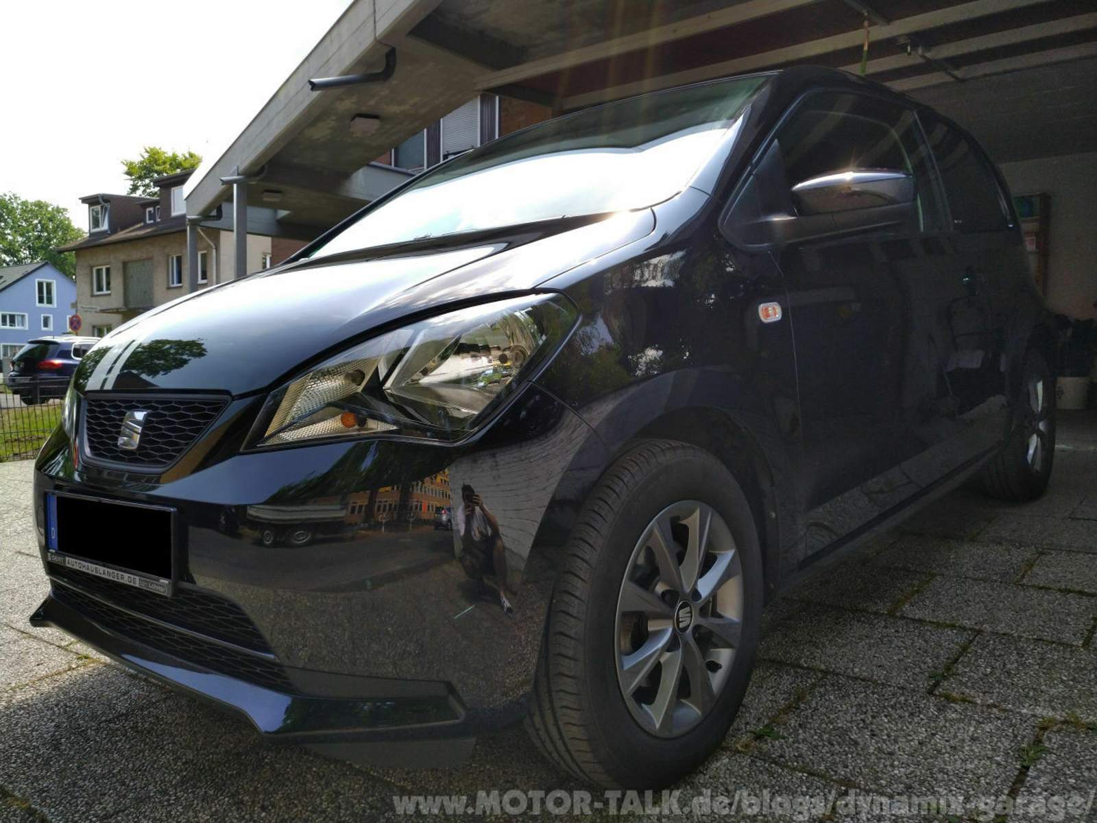

Jetzt wo ich mit dem Wagen einmal durch bin sieht er besser aus als an dem Tag an dem ich Ihn abgeholt habe 😎
Ich denke das Ergebnis kann sich sehen lassen 😎 Wie heißt es doch so schön: Wenn du dich nach dem abschließen nicht nach deinem Auto umdrehst hast du das falsche Auto. Seit der Politur schaue ich dem Wagen definitiv hinterher, wenn auch nur weil der Lack jetzt so gut aussieht 😉
