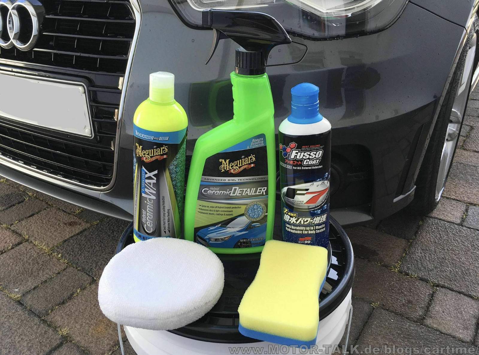

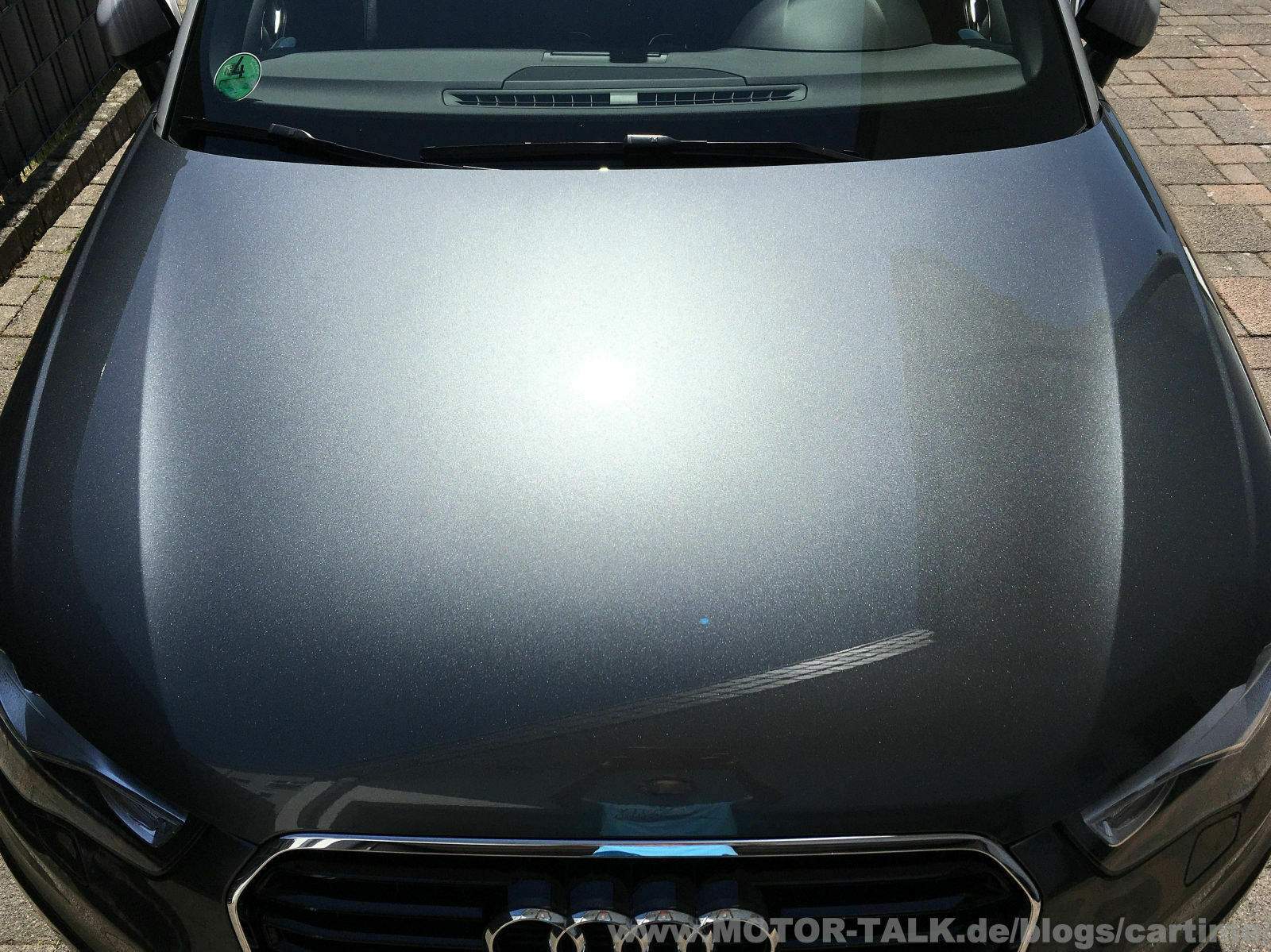

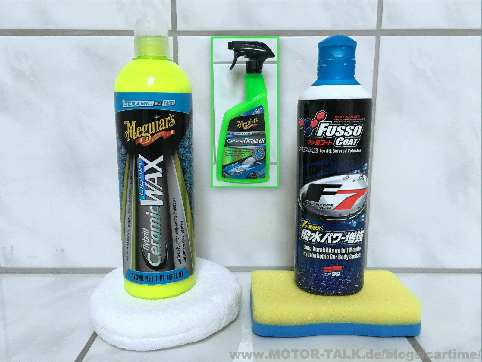

Da es schwierig war für das neue Meguiar‘s Hybrid Ceramic Wax einen Gegner zu finden, habe ich mir einfach mal das Soft99 Fusso Coat F7 All Colours von einem Freund aus dem Regal geschnappt. Das F7 ist eine Fluorpolymere Flüssigversiegelung. Hatte zuvor sonst auch an das Prima Epic Paint Sealant Synthetic Wax für den Artikel hier gedacht. Gibt es nur in Deutschland eher nicht.
Let's test it!Let's test it!Mikrofasertücher: MM Crazy Pile deluxe, LE Waxer, RapidiMikrofasertücher: MM Crazy Pile deluxe, LE Waxer, Rapidi
Meguiar's Hybrid Ceramic Liquid Wax
Die "Wachs Neuheit" von Meguiar‘s. Laut Hersteller mit der längsten Standzeit im Meg. Consumer Bereich. Ein kleiner Keramikschutz für Anfänger.
Meg. Hybrid Ceramic Liquid WaxMeg. Hybrid Ceramic Liquid Wax

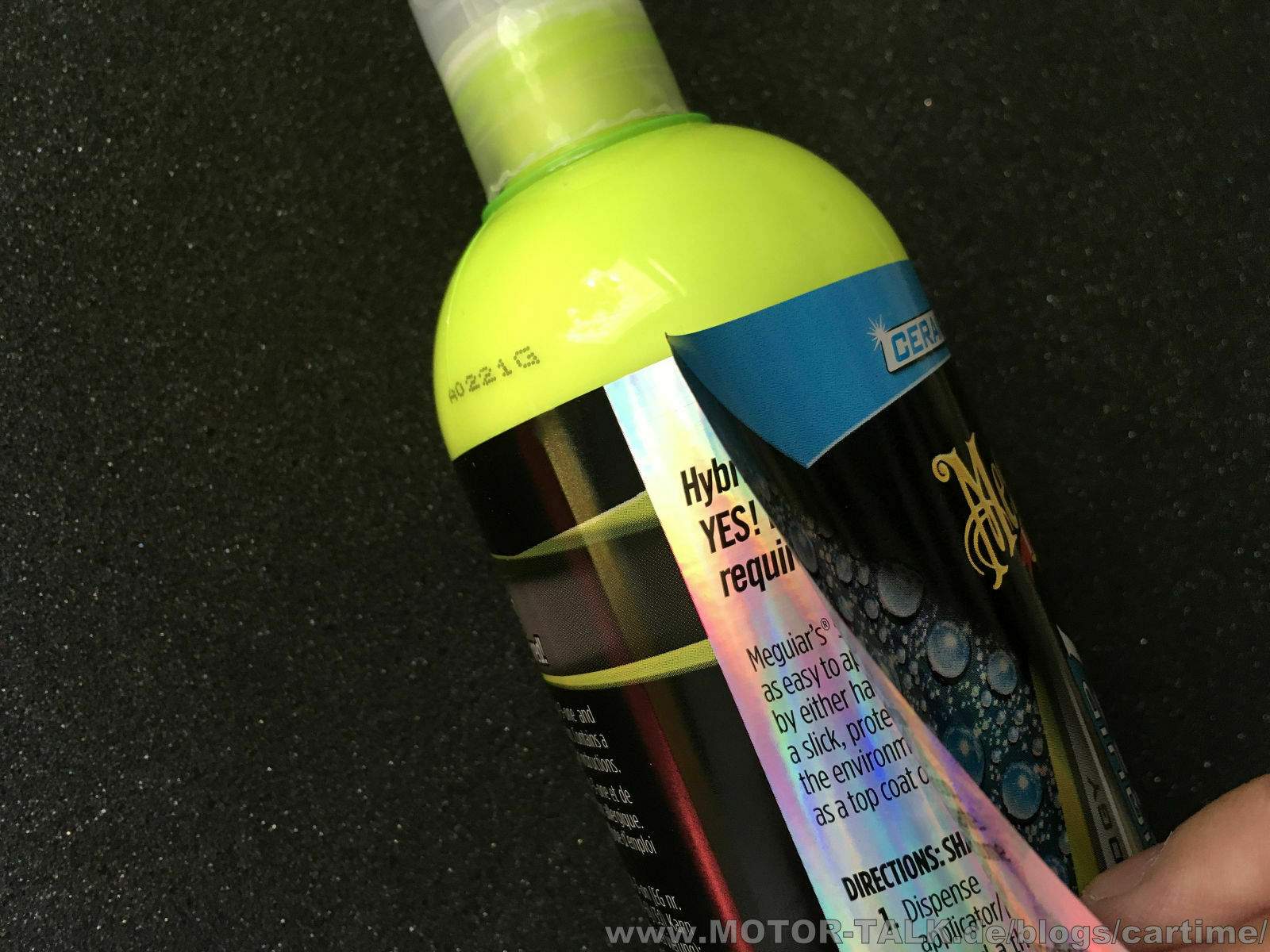

Die Produktanleitung ist etwas tricky zu finden, man muss dazu oben an einer Ecke ziehen. Normalerweise sind diese Ecken immer markiert bei Meg. Einfach ziehen dann klappt das aber. Hier wird man erst mal innen angestrahlt.
öffnen der Anleitungöffnen der AnleitungRückseiteninfo's im DiscolightRückseiteninfo's im Discolight

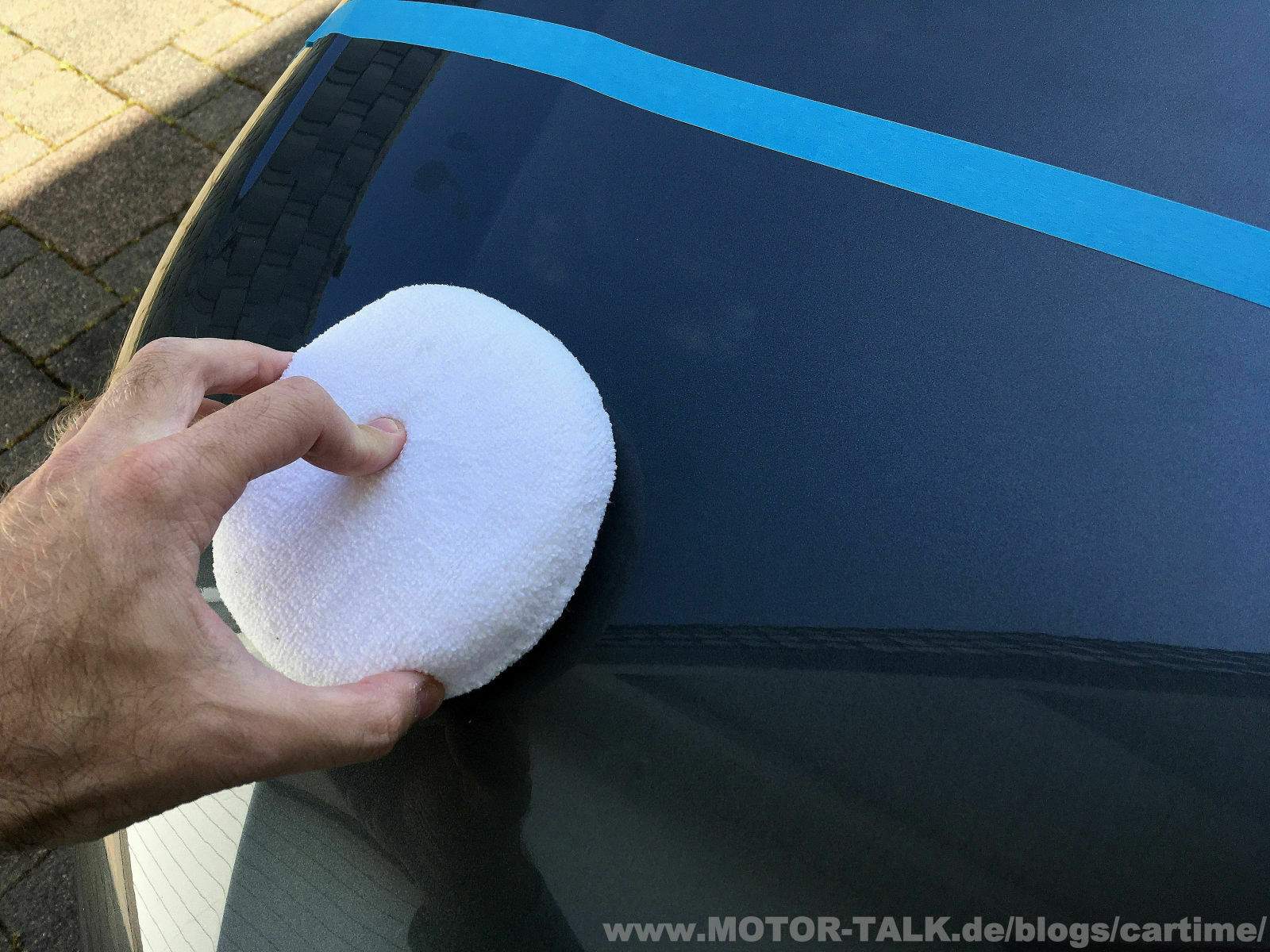

1. Flasche gut schütteln.
2. Mit einem Applikator Pad eine dünne Schicht im Kreuzstrich verteilen. Muss nicht viel sein. Ein paar kleine Mini Kleckse auf dem pad reichen. Dann grob auftupfen und anschließend auftragen. So mache ich das.
minimal etwas aufs Pad gebenminimal etwas aufs Pad gebenim Kreuzstrich überlappend auftragen...im Kreuzstrich überlappend auftragen...
3. 3-5 Minuten Aushärtezeit im Schatten einplanen. Es entsteht ein minimaler öliger Film. Kaum sichtbar.

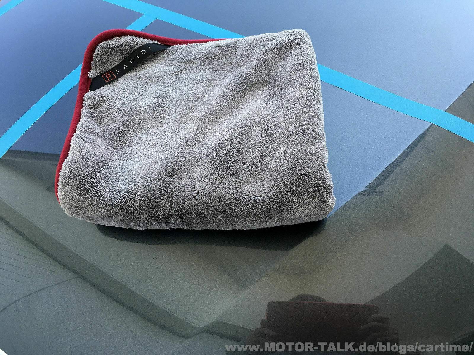

4. Mit einem sauberen Mikrofasertuch auspolieren.
...Reste abtragen...Reste abtragen

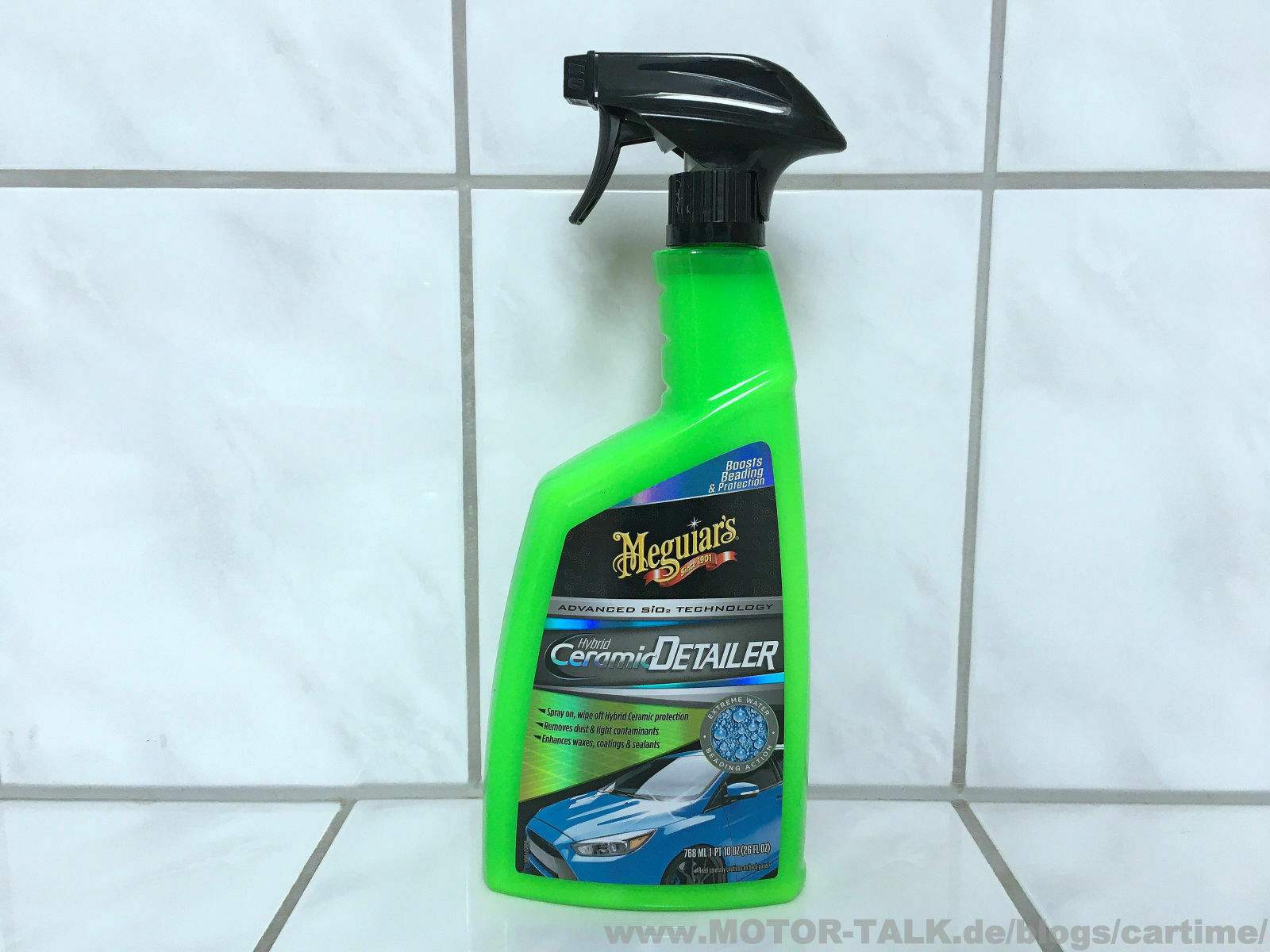

Meguair's Hybrid Ceramic Detailer
Meg. Hybrid Ceramic DetailerMeg. Hybrid Ceramic Detailer
Hierbei handelt es sich um den Detailer, zur Aufrischung des obigen Liquid Waxes. Man benutzt den Detailer, um das Liquid Wax aufzufrischen. Oder auch für andere Lackschutzarten, muss nicht das Liquid Wachs sein. Wenn es also nicht mehr so schön perlt einfach nach der Wäsche auftragen. Wichtig auf trockenen Lack auftragen. So kommt eine kleine Hybrid SiO2-Keramikschutzschicht auf den Lack.
  • Typ: Detailer für z.B. Meg. Hybrid Ceramic Liquid Wax
  • Wofür: Lack, Chrom, Kunststoff, Mattlack, Folien
  • Geruch: fruchtig
  • Konsistenz: flüssig
  • Anwendung: per Hand oder mit Exzenter-Poliermaschine
  • Hybrid-Si02-Technologie / Hybrid Keramik Formel
  • Standzeit: einige Wochen
  • Gibt's bei: z.B. Carparts
Anwendung

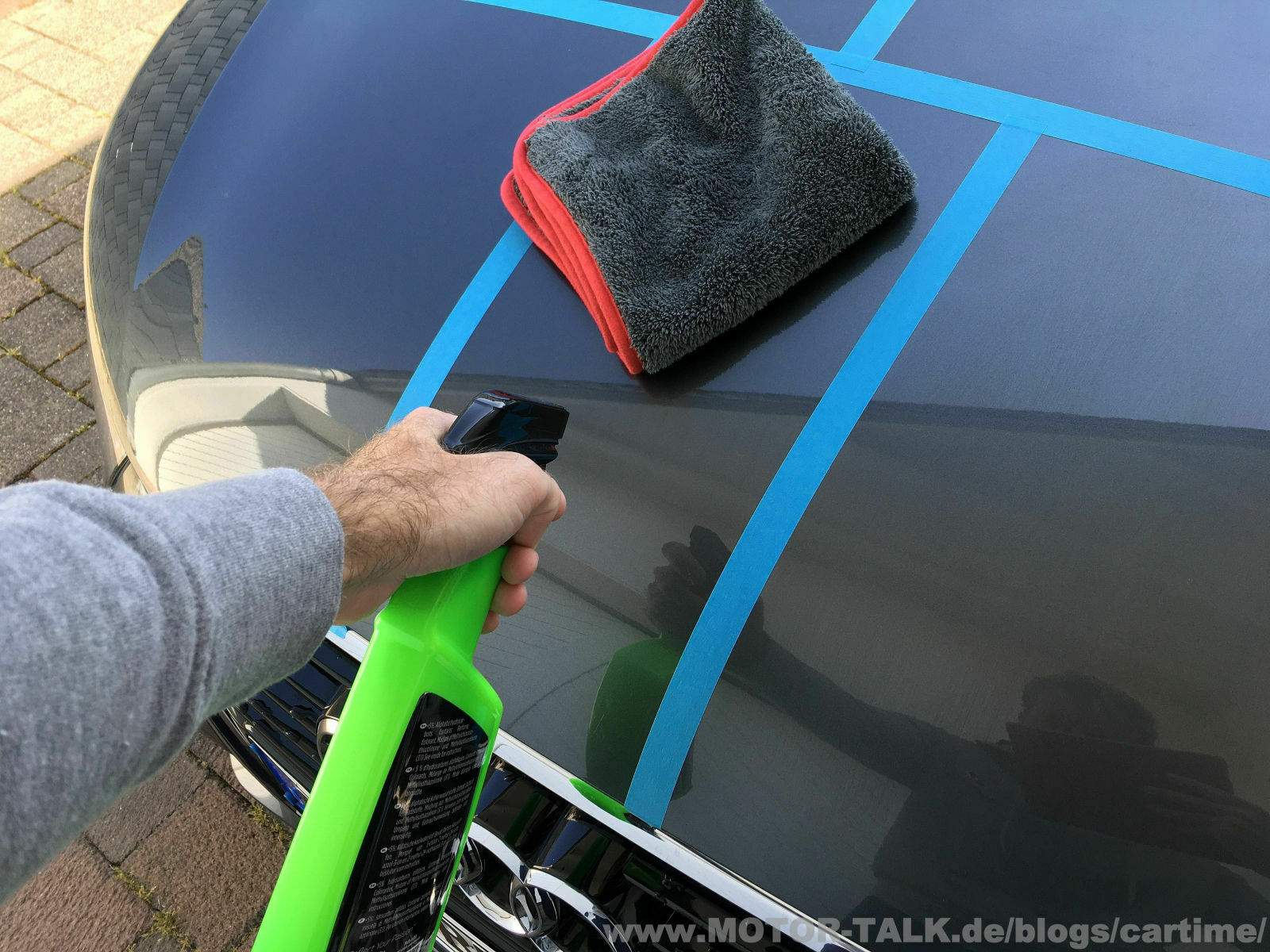

Den Detailer als Stand-Alone anzuwenden ist möglich, macht aber nicht so ein schönes Abperlverhalten. Sieht man später auf meinen Bildern, wo ich getestet habe. Man sprüht dieses Produkt einfach auf verteilt es etwas und nimmt es direkt sofort mit einer anderen Tuchseite wieder ab. Wie jeden anderen Detailer auch.
aufsprühen und Reste mit dem Tuch abnehmenaufsprühen und Reste mit dem Tuch abnehmen

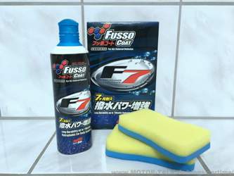

Schon länger auf dem Markt ist das Soft99 Fusso Coat F7 All Colours. Es soll leichter zu verarbeiten sein als ein Fusso Coat 12M. Die Besonderheit, auch bei niedrigen Temperaturen sehr einfach aufzutragen. Das All Colours ist für alle Farben. Es gibt auch eine Dark und Light Version. Gut, ob das soviel Unterschied macht weiß ich nicht?! Wenn nur minimal mehr im Abdunklen eines dunklen Lacks.
Soft99 Fusso Coat F7 All ColoursSoft99 Fusso Coat F7 All Colours
  • Typ: Flüssige Versiegelung
  • Wofür: Lack (alle Farben)
  • Geruch: stark chemisch
  • Fluorpolymer-Basis
  • auch bei niedrigen Temperaturen zu verarbeiten
  • Standzeit: 5-7 Monate (Herstellerangabe)

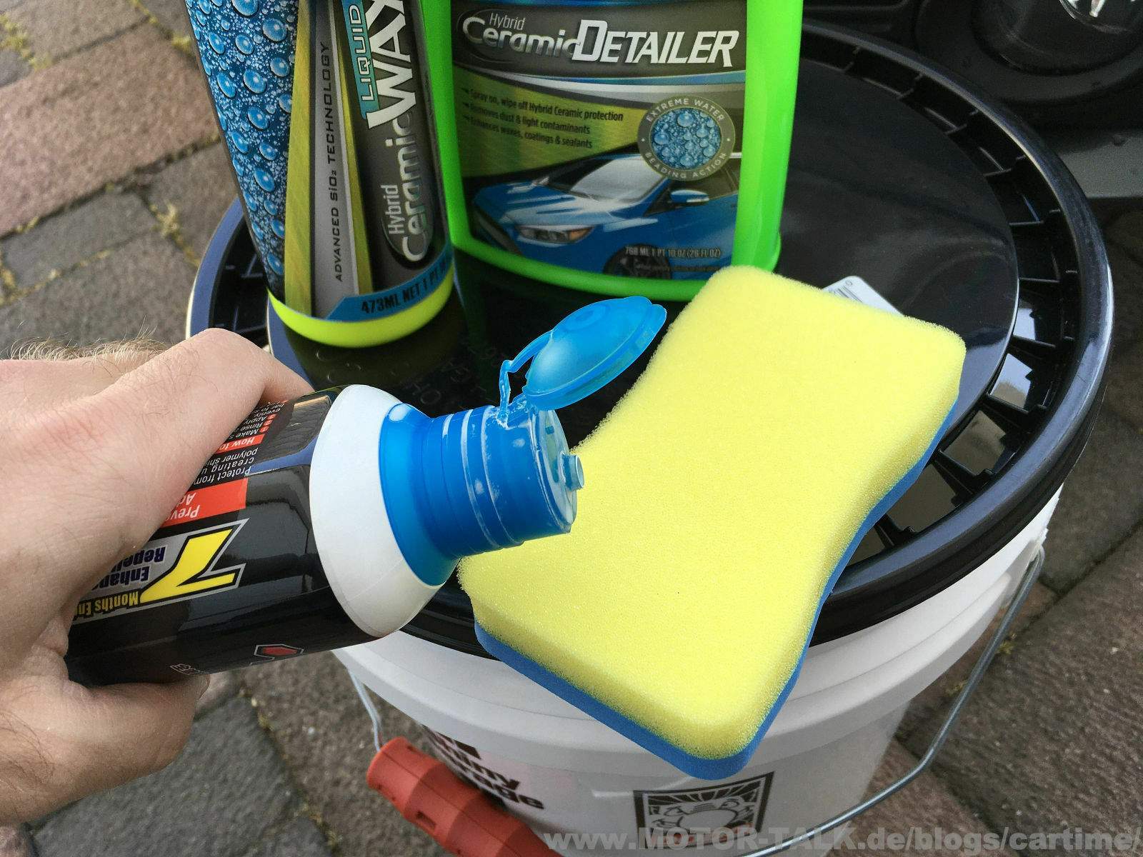

Anwendung
Rückseiteninfo'sRückseiteninfo's

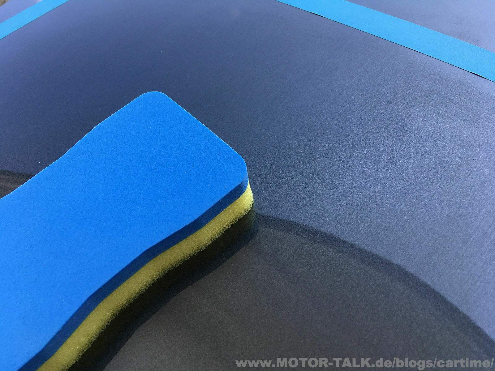

2. Sparsam etwas auf die gelbe Seite des Schaumstoffpads (2x mit im Lieferumfang) geben und auf dem Lack verteilen. Kreuzstrich ist immer gut um alle Flächen zu erwischen.
3. 10-15 Minuten im Schatten anziehen lassen.
4. Mit sauberem Mikrofasertuch auspolieren.

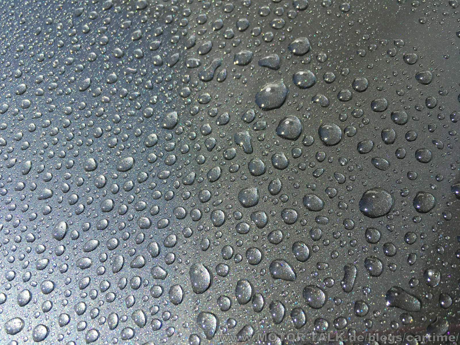

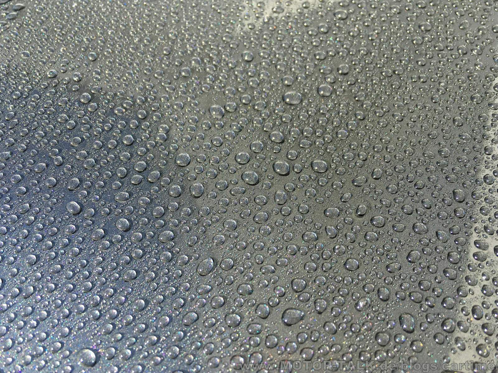

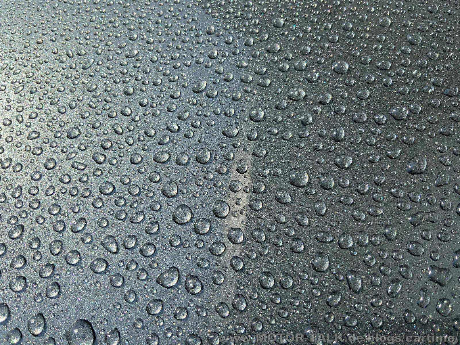

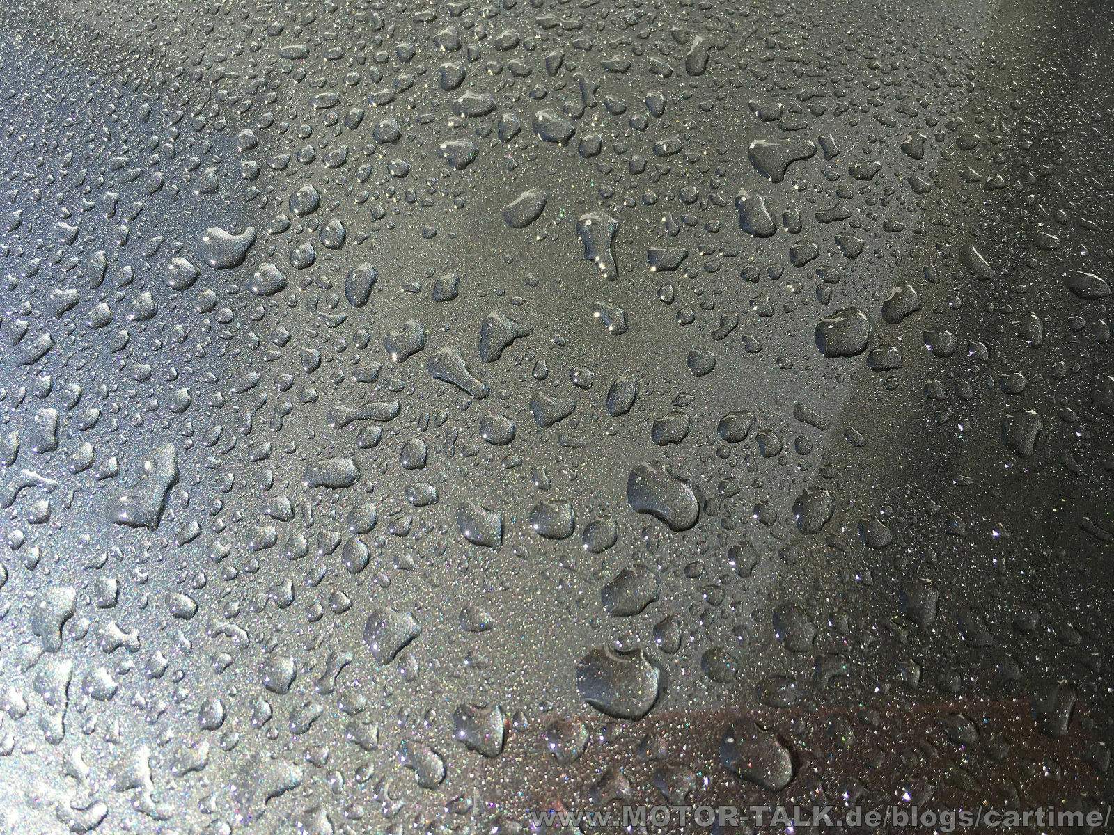

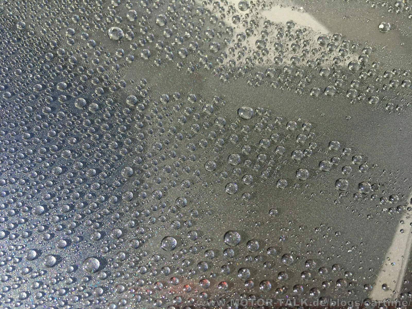

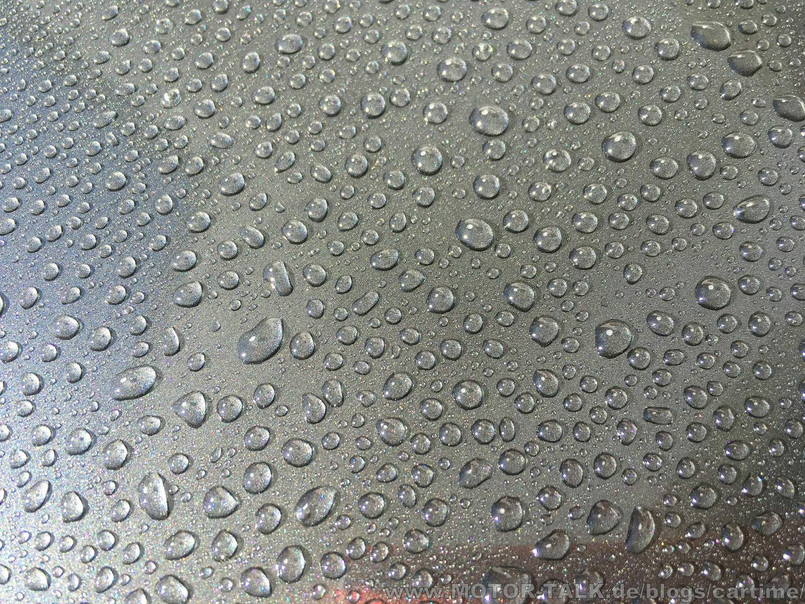

Tropfenkunst - die Beading Bilder
Folgende Bilder sind am nächsten Tag entstanden.
Meg. Hybrid Ceramic LIQUID WAXMeg. Hybrid Ceramic LIQUID WAXDetailDetailMeg. Hybrid Ceramic DETAILER alleineMeg. Hybrid Ceramic DETAILER alleineDetailDetailSoft99 Fusso Coat F7 All ColoursSoft99 Fusso Coat F7 All ColoursDetailDetail

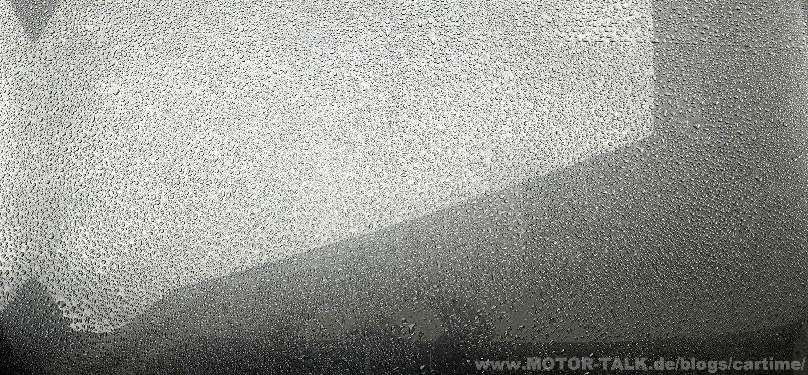

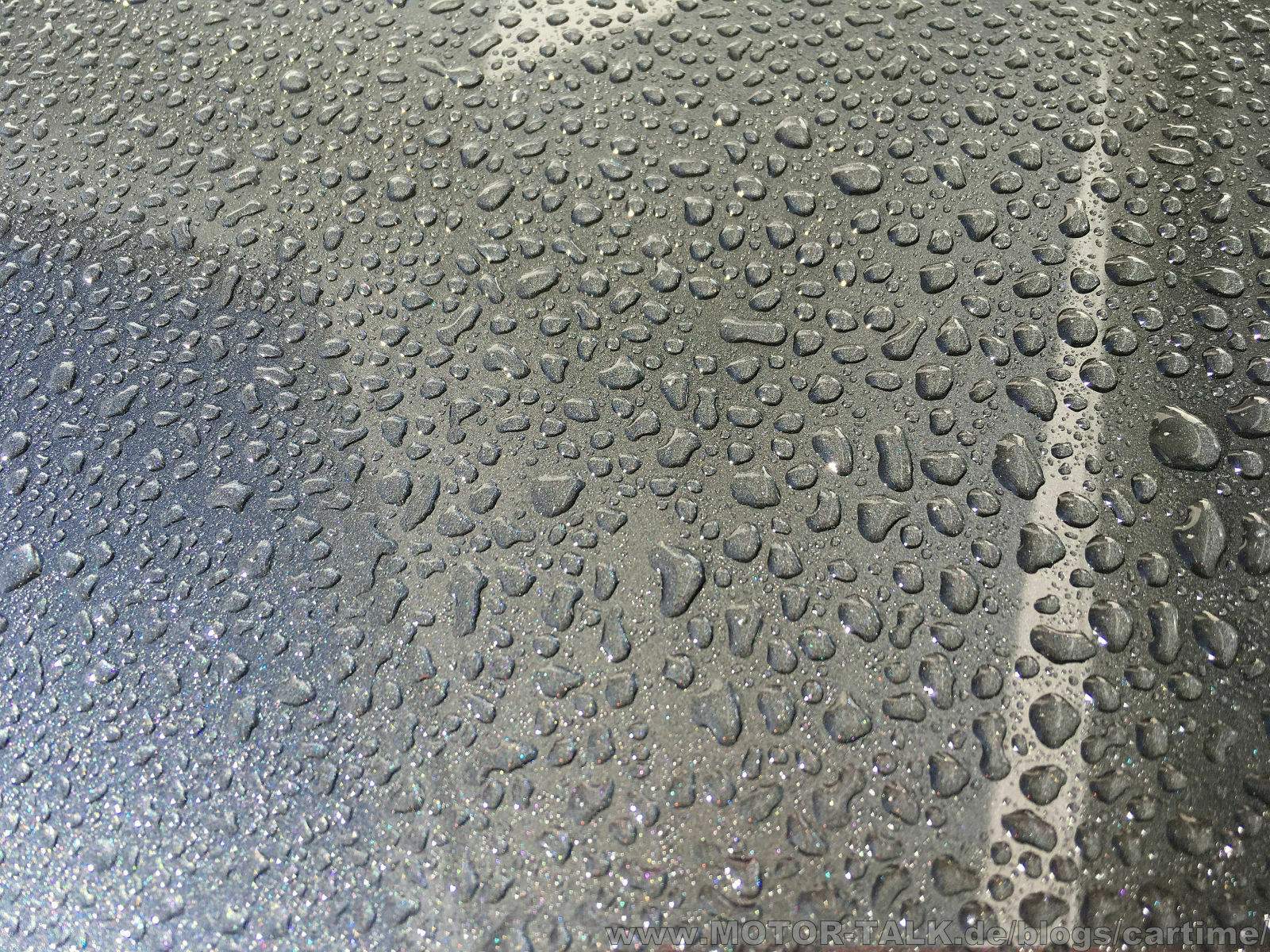

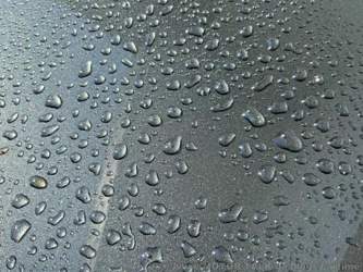

UPDATE nach knapp 2 Monaten - 24.06.20
Meg. Hybrid Ceramic LIQUID WAXMeg. Hybrid Ceramic LIQUID WAXMeg. Hybrid Ceramic DETAILERMeg. Hybrid Ceramic DETAILERSoft99 Fusso Coat F7 All ColoursSoft99 Fusso Coat F7 All Colours

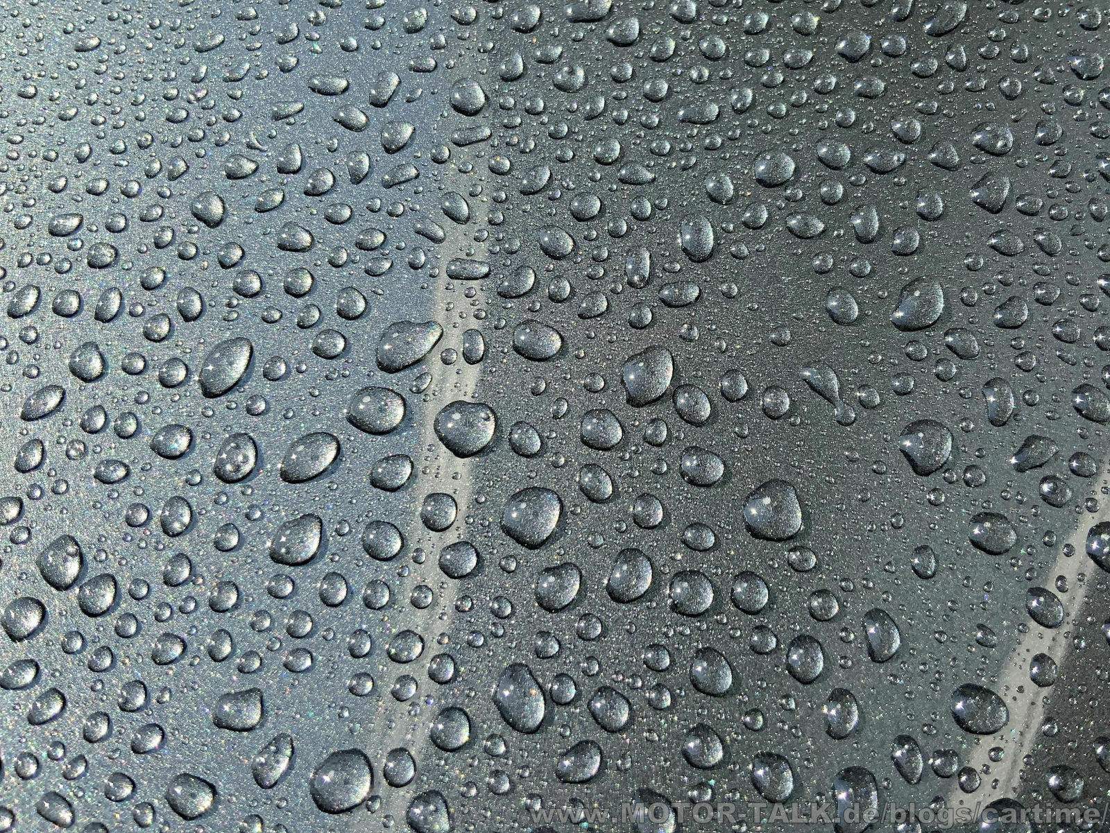

UPDATE nach knapp 4 Monaten - 20.08.20
Im Moment ist das Fusso F7 noch mit am stärksten, wobei dort die Perlen auch nicht mehr so rund wie Anfang sind. Meg. Ceramic Liquid Wax hat etwas mehr gelitten, Schutz ist dort aber auch noch etwas drauf. Der Meg. Ceramic Detailer ist alleine nicht zu empfehlen!

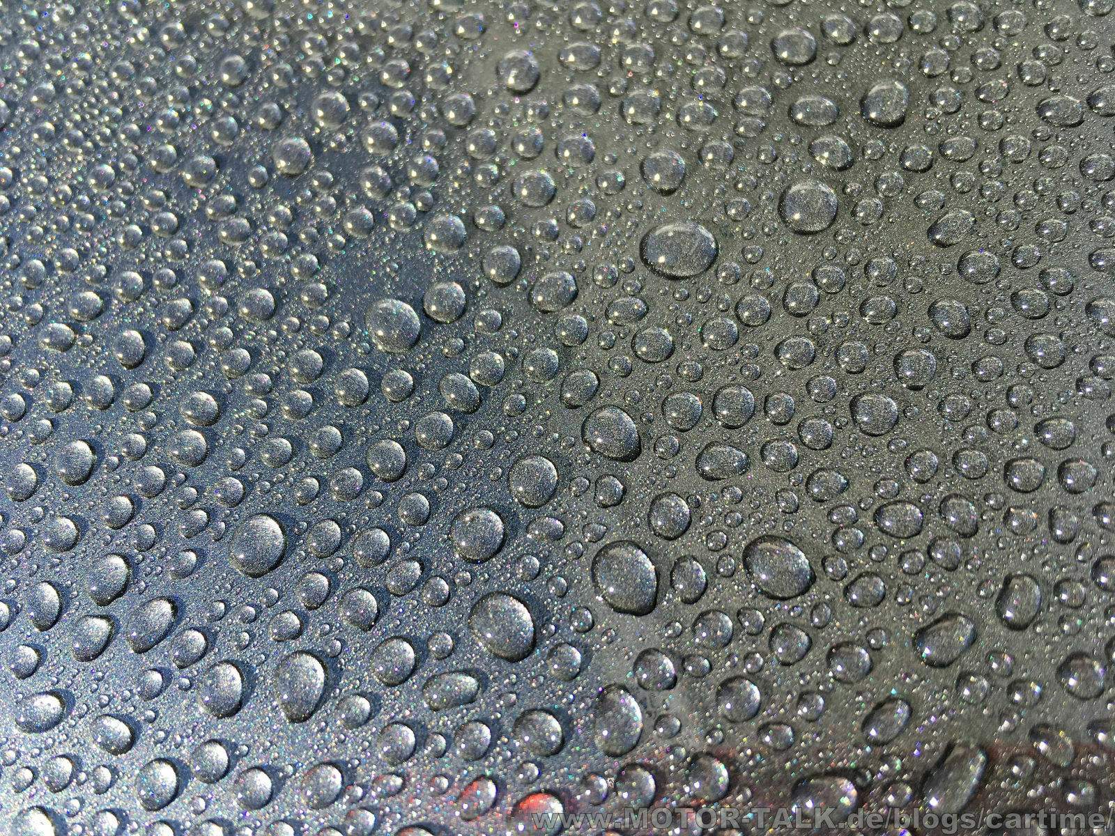

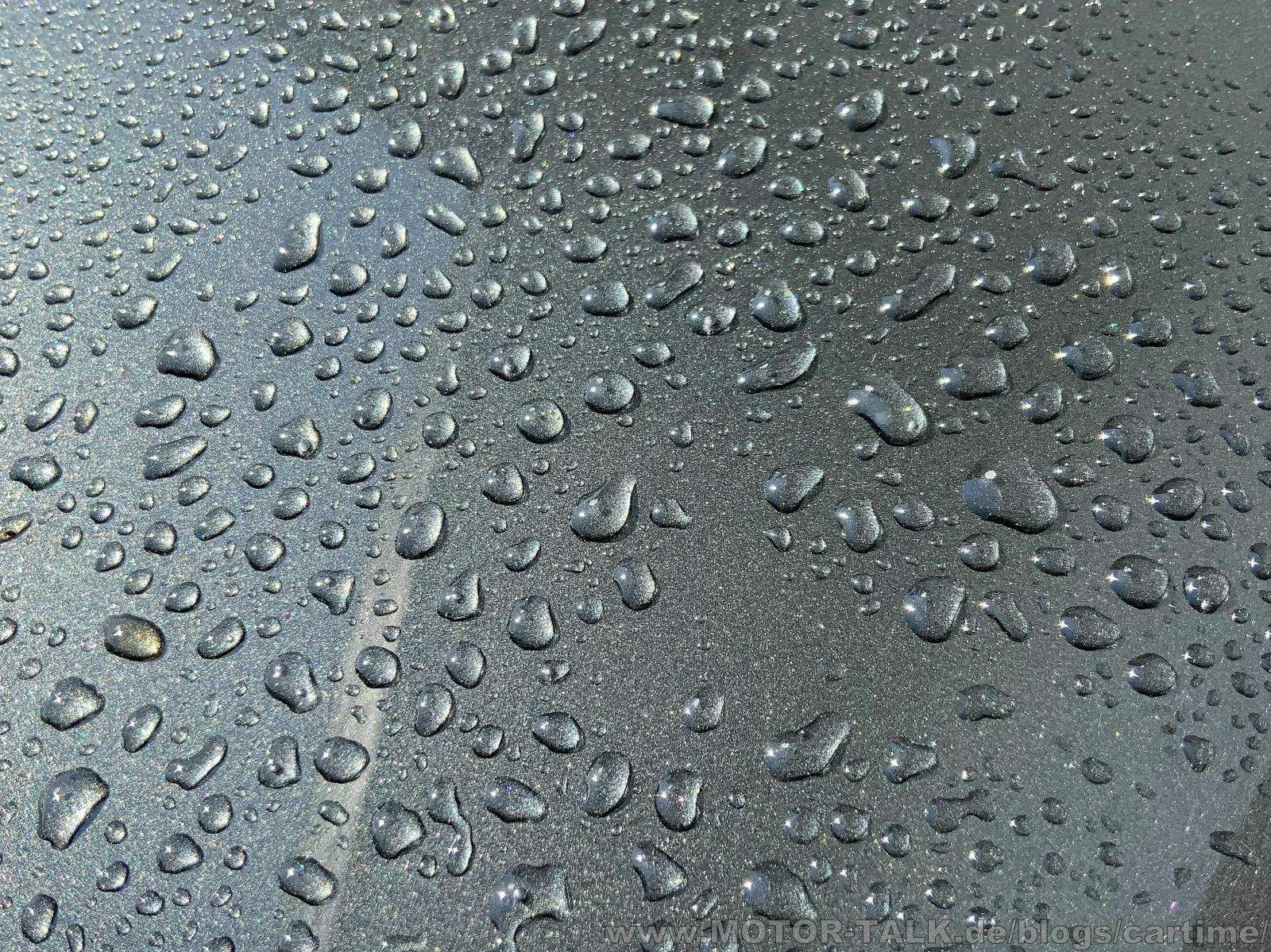

UPDATE nach 6 Monaten - 24.10.20
Auch das Meg. Ceramic Liquid Wax ist jetzt am Ende. Das Fusso F7 auch so gut wie. Es liegt nur einen klitzekleinen Hauch vorne. Aber auch da wäre die Standzeit ausgereizt würde ich sagen.
Meg. HC Liquid Wax / Meg. HC Detailer / Soft99 Fusso F7Meg. HC Liquid Wax / Meg. HC Detailer / Soft99 Fusso F7
