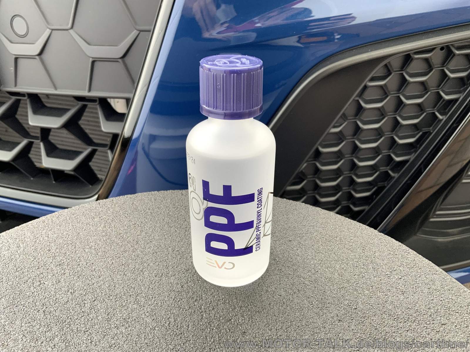

im heutigen Blog-Artikel geht es um das keramische Versiegeln von PPF Lackschutzfolien. Es handelt sich um eine richtige (Langzeit-) Versiegelung auf Silizium Basis. Nicht um ein einfach aufzusprühendes Wachs o.ä..
Gyeon Q² PPF EVO ist ein Einschicht Coating, welches in der neuen EVO Version noch etwas anwenderfreundlicher und von der Standzeit nochmals erhöht wurde. Sodass ich mich auch mal an ein Coating außerhalb der Felgen herangetraut habe. Es wurde entwickelt, um die Selbstreinigung zu verlängern und die hydrophoben Eigenschaften jeder Folierung zu maximieren und gleichzeitig eine bestmögliche Standzeit zu bieten. Diese wird angegeben bis maximal 24 Monate. Selbst wenn es etwas weniger wäre, wäre das schon sehr lange und das mit nur einer Schicht. Generell kann man es auf allen Folien verwenden, nicht nur auf Lackschutzfolien.
Da ich mit der Gyeon Q² Rim schon sehr zufrieden war fiel meine Wahl hier erneut auf Gyeon. Ich habe vorne und hinten eine Schutzfolie von XPEL drauf, auf diese kommt das Coating.

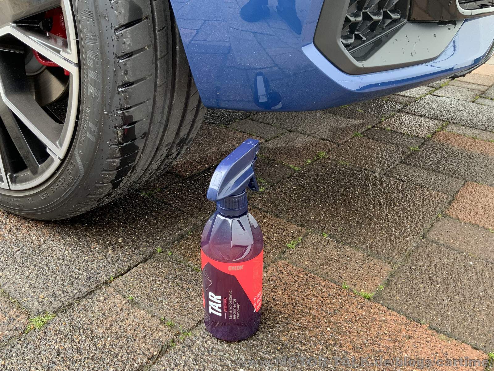

  • 1. Folie gründlich wasche (bei starker Verschmutzung und Partikeln mit Gyeon Q²M PPF Wash)
  • 2. bei Bedarf einen Teerentferner verwenden
  • 3. enfetten

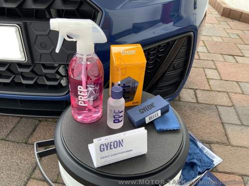

Dann kann es auch schon ans Entfetten gehen, dafür habe ich den fertigen (IPA) Entfetter Gyeon Q²M Prep und zwei Gyeon BaldWipe Tücher genommen. Können auch andere sein. Damit werden letzte Fingerabdrücke, Shampooreste und Staub entfernt.
[bild=15][bild=16][bild=17][bild=18]

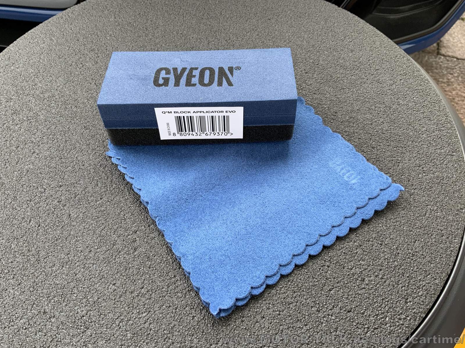

Nun packe ich die kleine Gyeon Q² PPF Box aus. Darin findet ihr neben der Versiegelung eine Anleitung, vier Suede Wildledertücher und einen Applikator.
[bild=6][bild=7][bild=8]

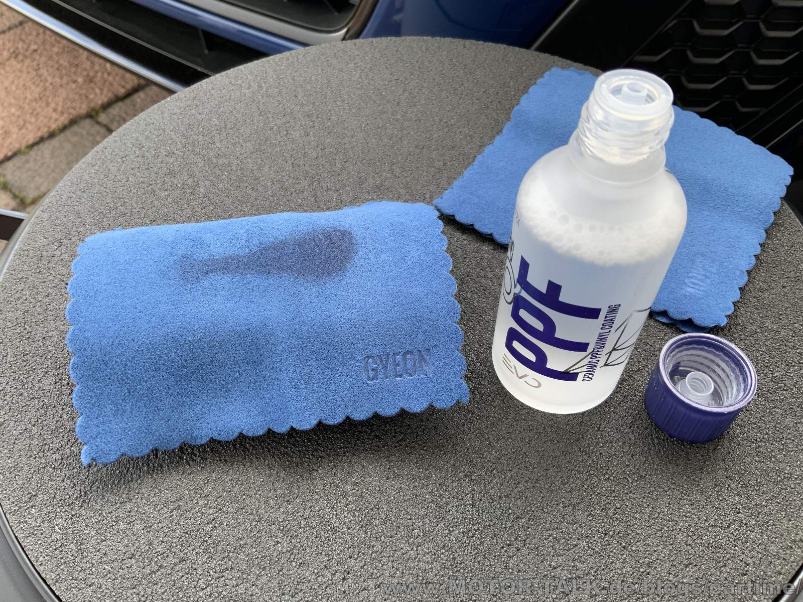

Um diesen Applikator wickelt ihr immer eins der Suede Tücher. Ich nehme jetzt für die beiden Stoßstangen ein und dasselbe Tuch. 4 sind ja enthalten. Fahrt ihr fort mit weiteren Bauteilen, nimmt man dann ein neues Tuch. Dann schüttelt ihr gut durch und macht das kleine Fläschchen mit der Versiegelung auf. Das ist etwas tricky, ihr müsst den Verschluss drücken und drehen. Ihr gebt ungefähr 5-6 kleine Tröpfchen auf das Tuch. Das ist nicht exakt genau zum Dosieren. Daher wenn paar mehr oder weniger, nicht weiter schlimm. Nur viel mehr wären schlecht, dann schmiert es evtl. und ist schwieriger beim Abnehmen und Auspolieren.
[bild=19][bild=20]
Nun zieht ihr ein paar „Bahnen“. Ich habe nur bis zur Hälfte der Stoßstange gemacht. Man zieht dann Bahn für Bahn, auch im Kreuzstrich. Also mal längs und quer. Alles ohne Druck. Warum nur bis zur Hälfte der Stoßstange?! Man sollte nur 30 Sekunden warten, dann wird es schon wieder abgenommen. So klappte das wunderbar. Ließ sich einfach wie ein Wachs abnehmen.
[bild=21][bild=22]
