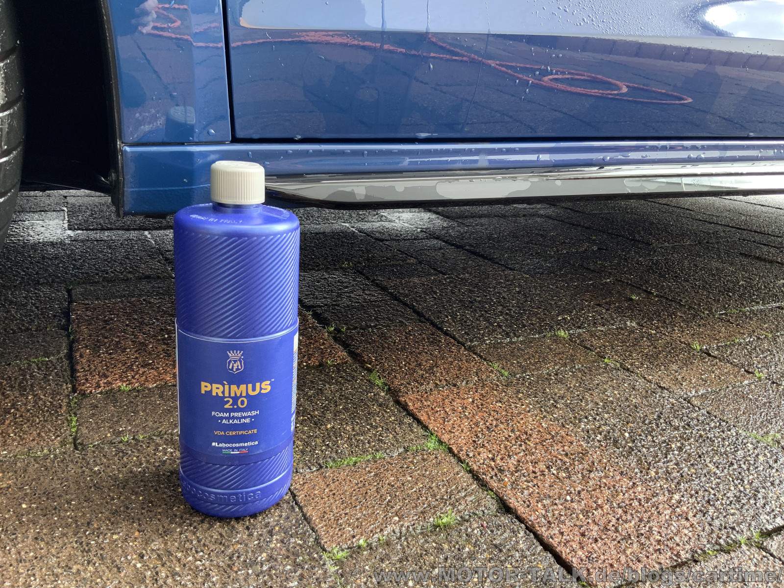

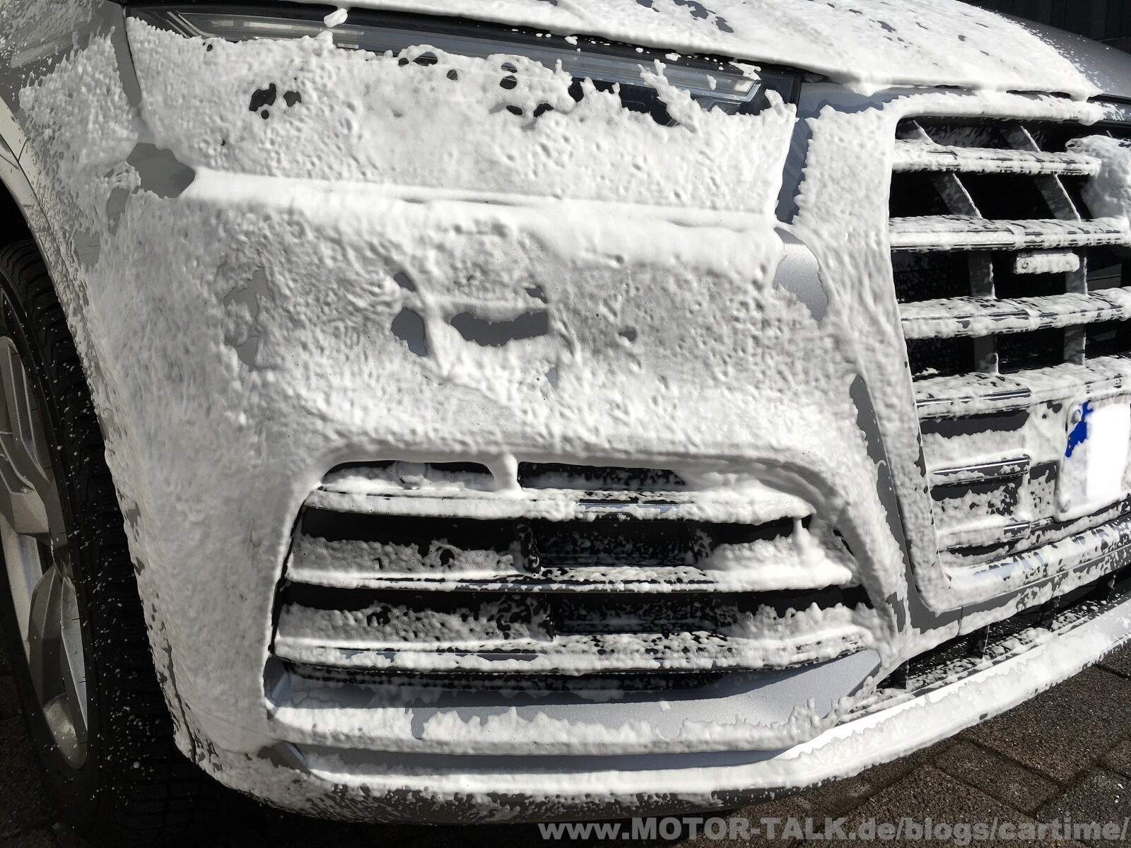

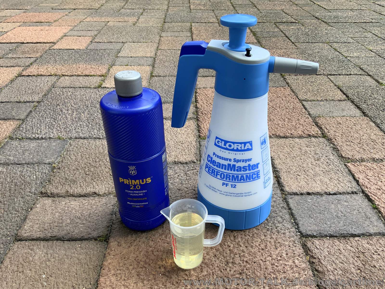

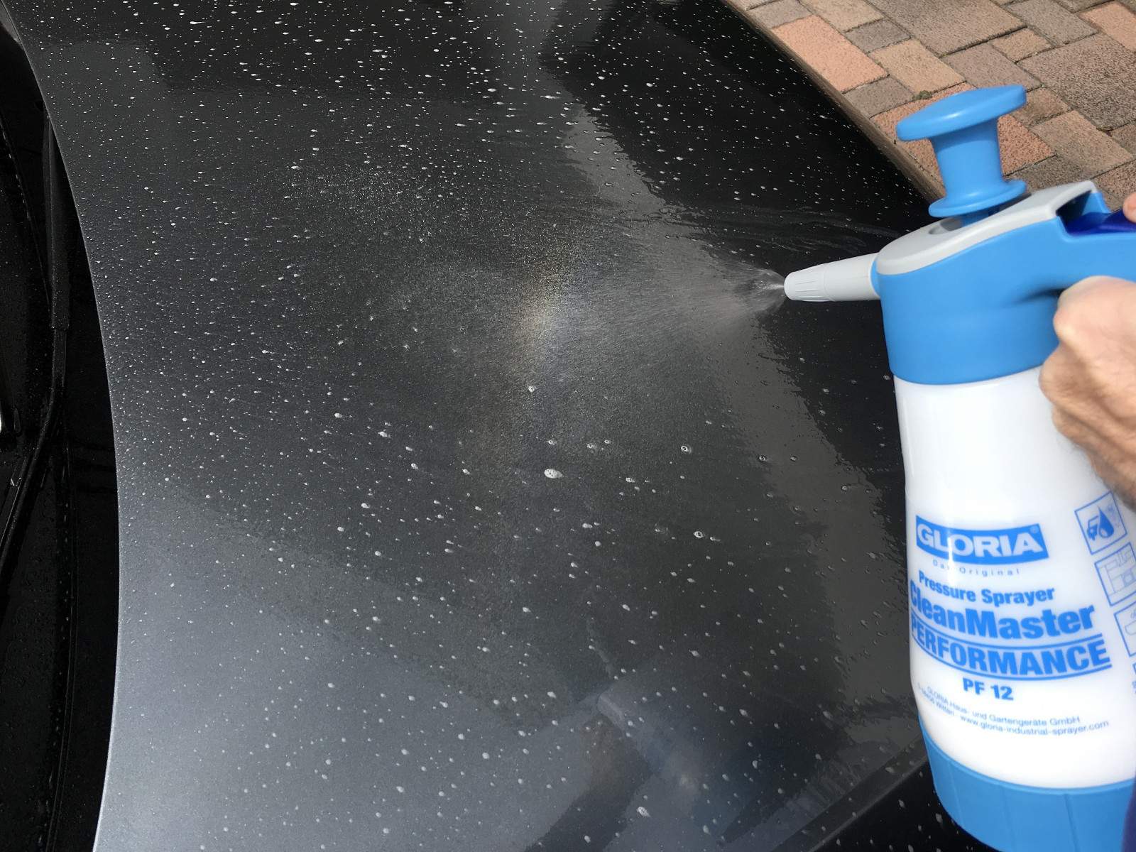

#1 Prìmus – ALKALISCH
Man startet mit Primus im PreWash-Modus, je nach Jahreszeit mit einer anderen Verdünnung:
1:30 verdünnt im Winter, wenn mehr Schmutz vorhanden ist
1:50 verdünnt oder weniger im Sommer, wenn es weniger Schmutz gibt
1:5 oder 1:10 verdünnt als Vorbehandlung in Bereichen verwendet werden, in denen sich stärker Schmutz ansammelt, wie z. B. der untere Teil der Türen, die Rückseite des unteren Kofferraums, oder zum Entfernen Insektenresten vorne
Das kann in einer Sprühflasche gemacht werden oder in einem Drucksprüher.

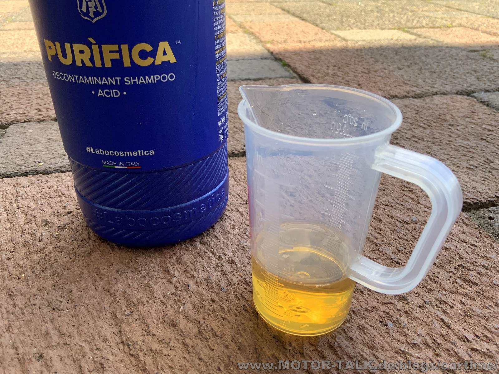

#2 Purìfica – SAUER
Nach der Vorwäsche trägt man das Purìfica Dekontaminationsshampoo 1:60 verdünnt als Schaum von unten nach oben auf. Purìfica kann auch 1:10 verdünnt als Vorbehandlung für die Bereiche verwendet werden, die am stärksten der Ansammlung von Mineralien ausgesetzt sind (z.B. Salz- und Wasserrückstände, wie dies häufig der Fall in der Wintersaison ist) wie der untere Teil der Türen und an der Heckseite des Fahrzeugs.
Versiegelung auf dem Lack!
Wenn eine schützende Waschung mit pH 3 erforderlich ist, kann Purìfica als 1:60 verdünntes Shampoo in einem Eimer verwendet werden. Nämlich dann wenn eine Keramik, Versiegelung oder ein Wachs auf dem Lack vorhanden ist.
Tatsächlich entfernt Purifica Kalksteinrückstände und verjüngt die Wachs- oder Versiegelungsbeschichtung, löst das Wurzelproblem, löst und bindet effektiv und schonend Kalzium, Mineralablagerungen und Rückstände von Verunreinigungen durch sauren Regen.

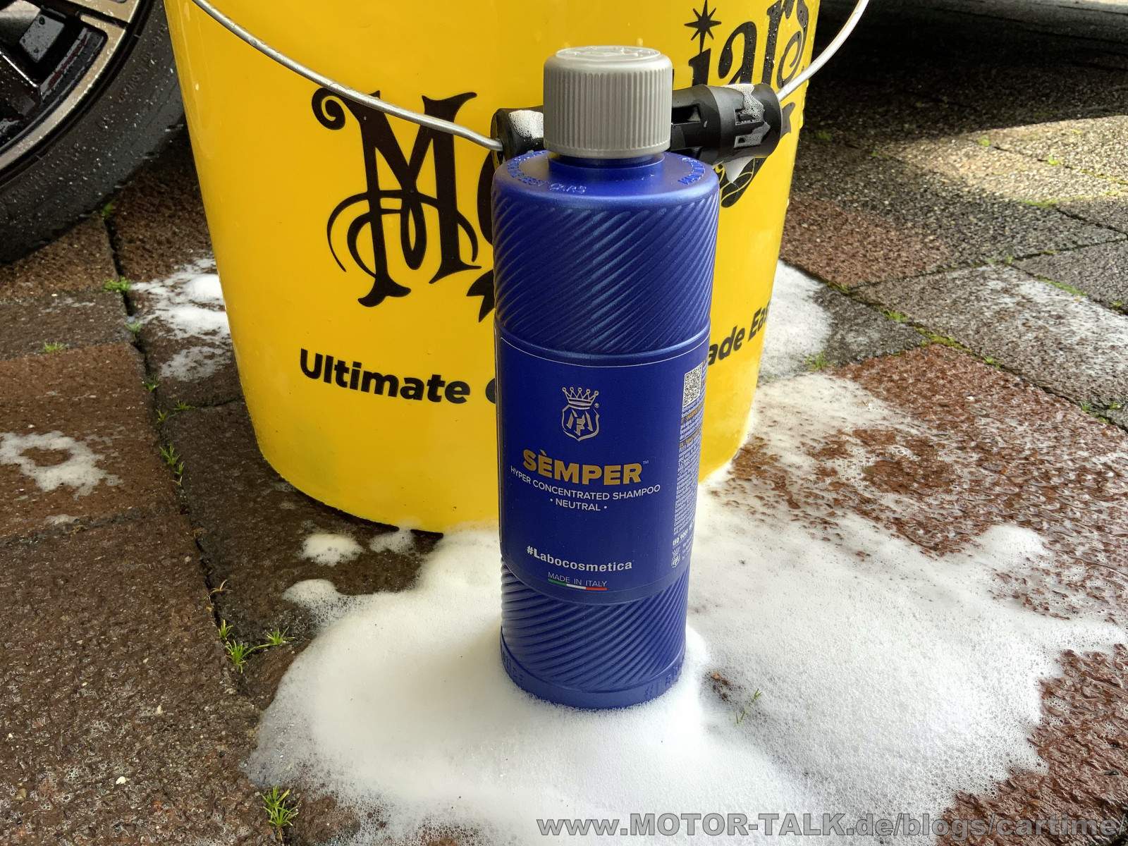

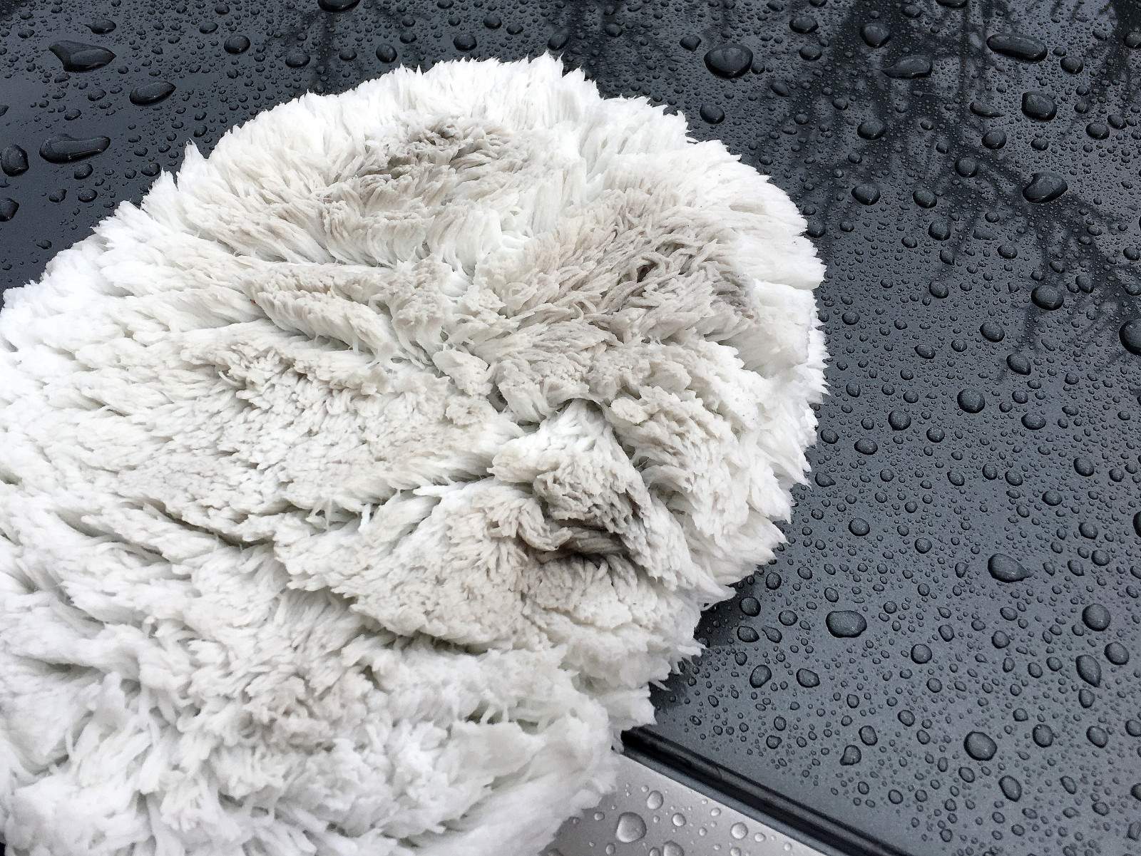

#3 Sèmper – NEUTRAL
Kommen wir zur mechanischen Wirkung, die mit dem Shampoo Semper durchgeführt werden soll. Es enthält keine Wachse oder Aufheller. Seine Formel ermöglicht ein gleitendes Auftragen während der Waschphase, ohne Streifen zu hinterlassen. Kann natürlich auch auf Fenstern verwendet werden. Der Schaum wurde entwickelt, um den Schmutz auf der Autooberfläche aufzulösen, einzukapseln und „in Schwebe“ zu halten, um ihn sicher und dennoch sanft zu entfernen. Das können andere Shampoo‘s auch.
Das Shampoo Sèmper kann 1:1000 verdünnt verwendet werden. Sein neutraler pH-Wert verändert nicht die Dekontaminationswirkung von Purifica, die zuvor angewendet wurde, und bietet eine doppelte mechanische und chemische Dekontaminationswirkung.
