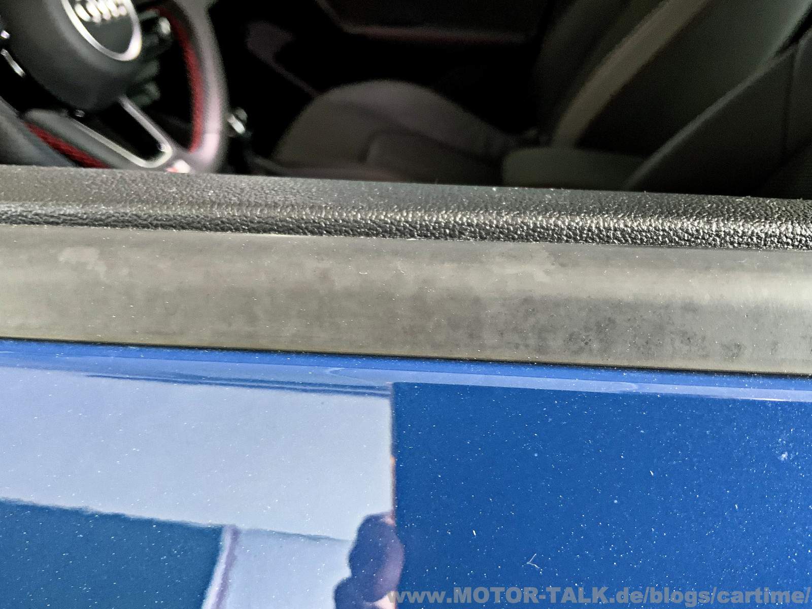

Ich hatte immer unschöne Wasserfklecken auf meinen Gummifensterleisten, die kamen auch nach der Behandlung viele Kunststoffpflegen immer wieder zurück.

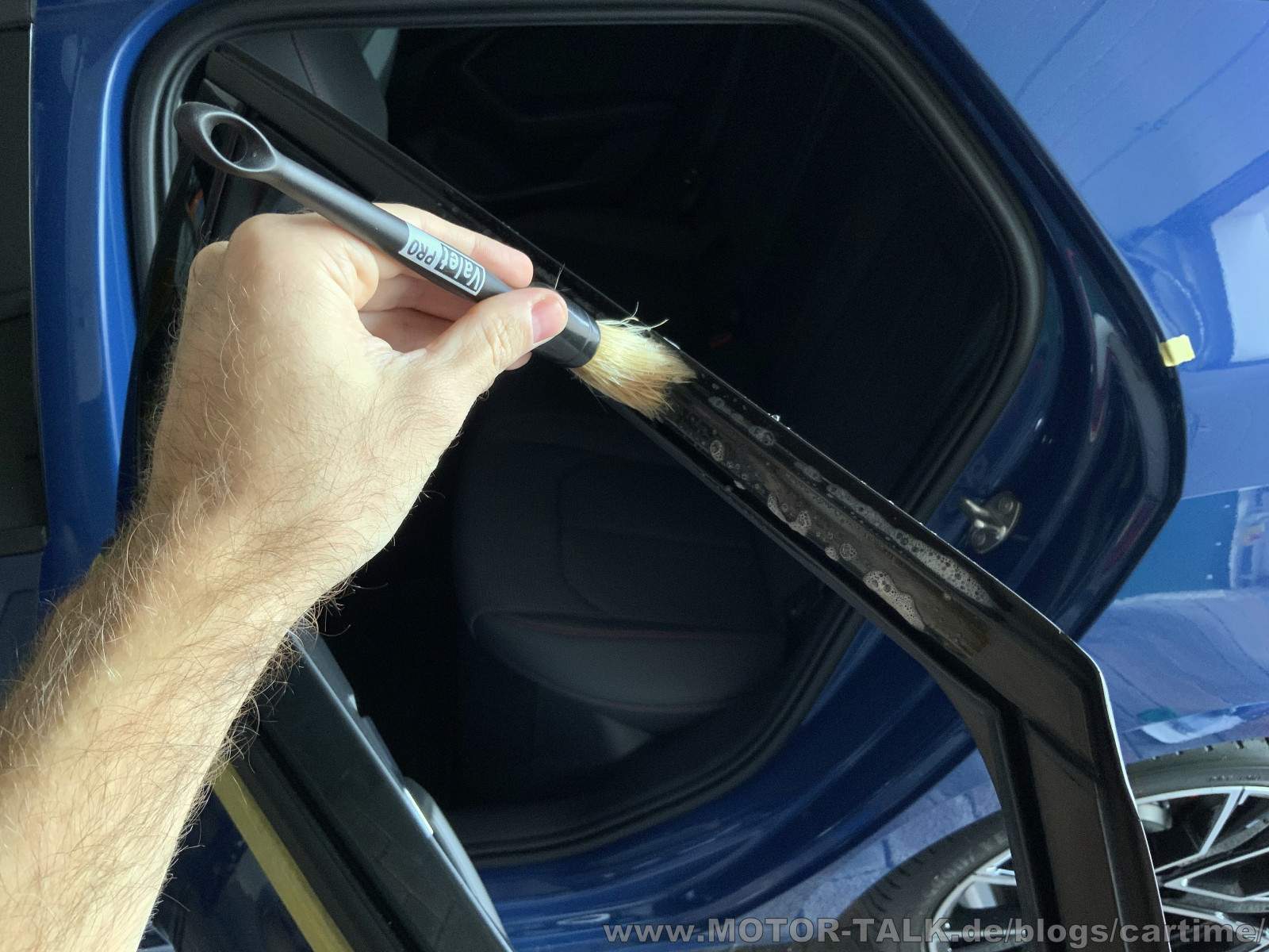

Dann kann es schon an die Vorreinigung mit dem Koch Chemie Green Star gehen. Ich habe ihn mir 1:15 in der Kwazar angemischt. Zum Aufschäumen einen kleinen ValetPRO Pinsel geschnappt. Damit mal schnell die leisten abgehen. So verdreckt waren sie ja nicht.
[bild=6][bild=7][bild=8][bild=9]

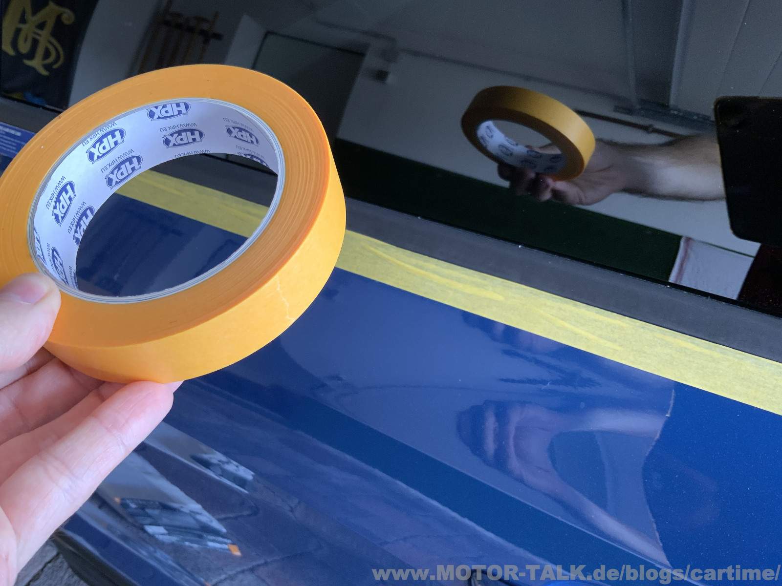

Abgeklebt werden kann auch schon mal...
[bild=11][bild=12]

Abnehmen braucht man auf Gummi eher weniger außer es sind Schlieren entstanden. Die Vorher / Nachher Bilder zeigen doch super Ergebnisse.
