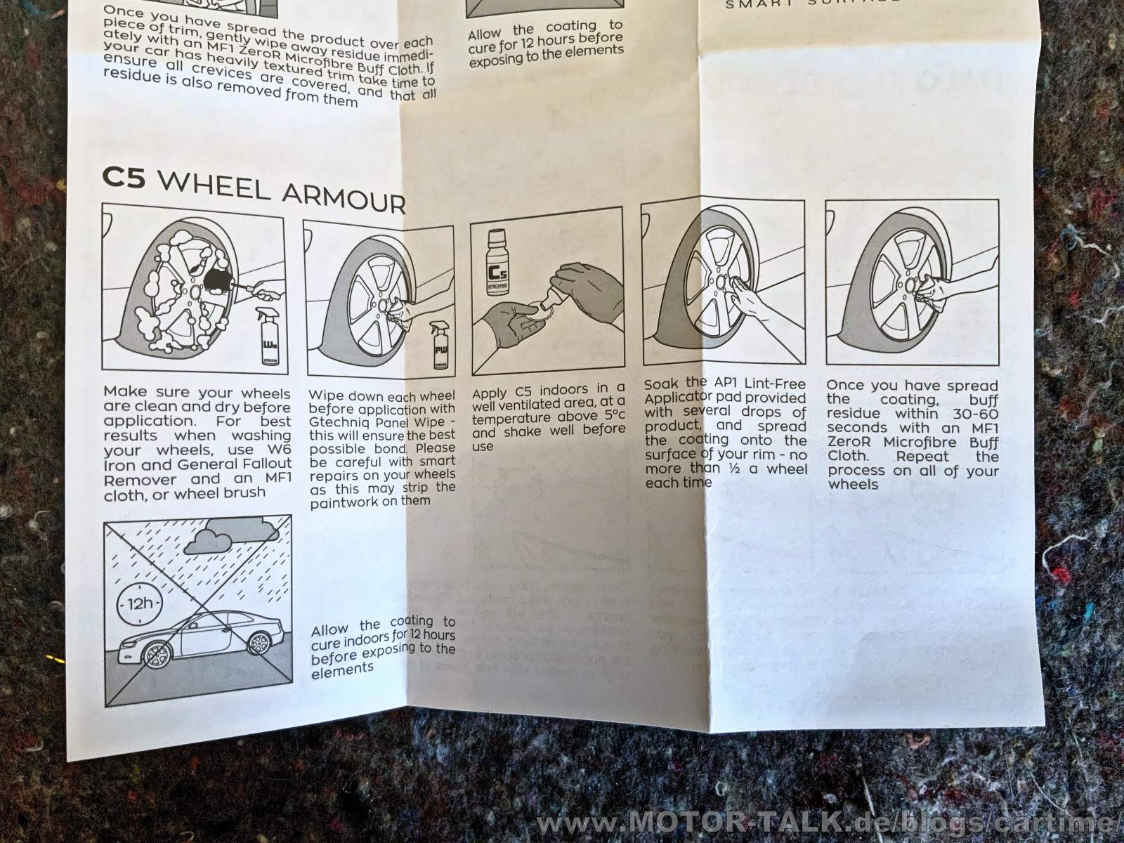

Nun packe ich die kleine Gtechniq C5 Wheel Armour Box weiter aus. Darin findet ihr neben der Versiegelung, der oben genannte Entfetter, eine Anleitung, drei Mikrofasertücher MF1 ZeroR Microfibre Buff Cloth Mikrofasertuch, kleine Pads zum Auftragen und ein Gtechniq Aufkleber ist auch mit dabei als kleines nettes Gimmick.
[bild=3][bild=4][bild=5][bild=6][bild=7][bild=8]
Man nimmt pro Felge ein kleines Pad. Vier sind im Set enthalten. Dann schüttelt ihr gut durch und macht das kleine Fläschchen mit der Versiegelung auf. Ihr gebt ungefähr 4-5 kleine Tröpfchen auf das runde Pad. So das es benetzt ist. Das ist nicht exakt genau zum dosieren. Daher wenn paar mehr oder weniger, nicht weiter schlimm. Nur viel mehr wären schlecht, dann schmiert es und ist schwieriger beim Abnehmen und Auspolieren.
