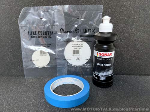

Was habe ich genutzt? - Produktcheckliste:
Kleine Hilfestellung für das Polieren auf Glas...

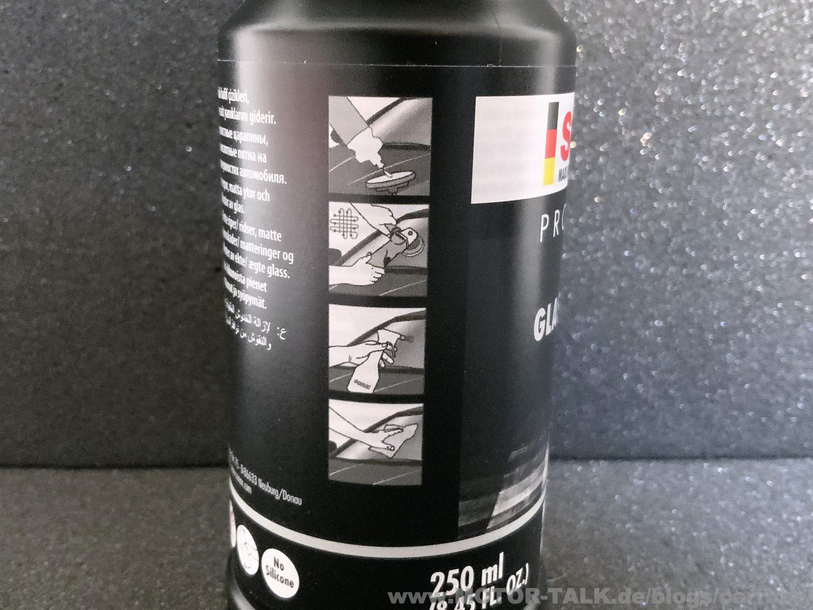

Sonax ProfiLine GlassPolish
Die Sonax ProfiLine Glass Polish Ceroxid Glaspolitur ist eine Politur zum Reinigen von Echtglas und sogar zur Kratzerentfernung, dafür braucht es aber sehr viel Geduld und das richtige Werkzeug.
Rückseiteninfos IRückseiteninfos IRückseiteninfos IIRückseiteninfos II

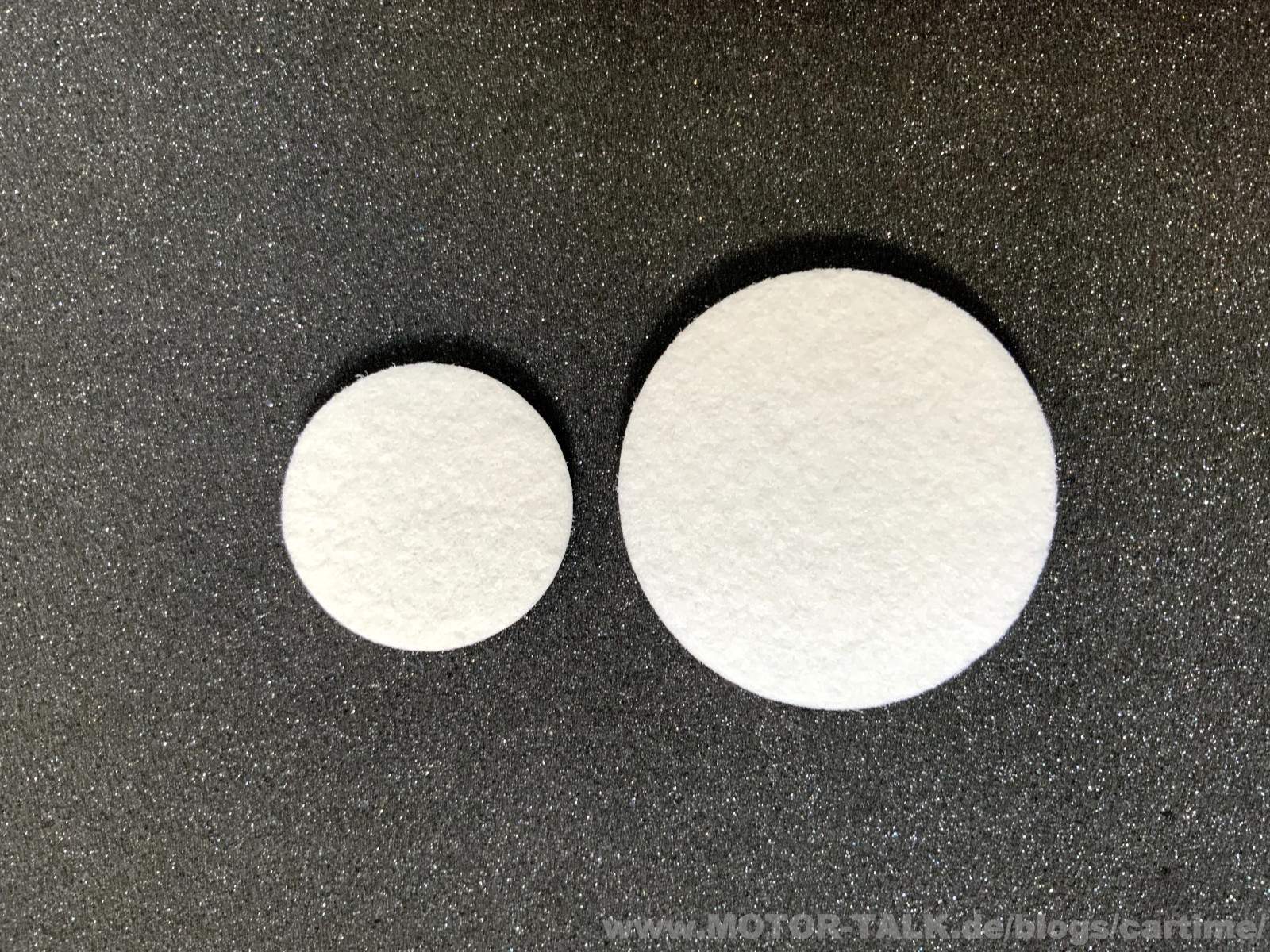

Für die Pads, die es in verschiedenen Größen gibt empfielt sich bei Glas immer Filz. Ich habe die von Lake Country / Chemical Shark in Benutzung. Sie werden wie andere Pads auch mit Klett am Stützteller befestigt. Man kann diese später von Hand waschen und dann auch wiederverwenden.
Filzpads 50mm & 75mm VorderseiteFilzpads 50mm & 75mm VorderseiteFilzpads 50mm & 75mm RückseiteFilzpads 50mm & 75mm Rückseite

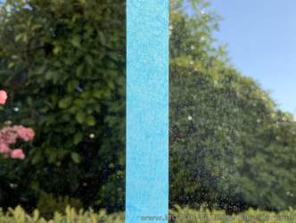

Auf den Scheiben befinden sich wie oben schon mal kurz erwähnt stark eingebrannte Kalkflecken von Regen. Ließe sich auch mit Glasreiniger oder Knete nicht entfernen!
AusgangszustandAusgangszustand
Auf geht´s - Es wird poliert
Die äußeren Gummidichtungen habe ich mit dem Elitist Klebeband abgeklebt. Dieses gibt auch in verschiedenen Breiten.
abklebenabkleben
