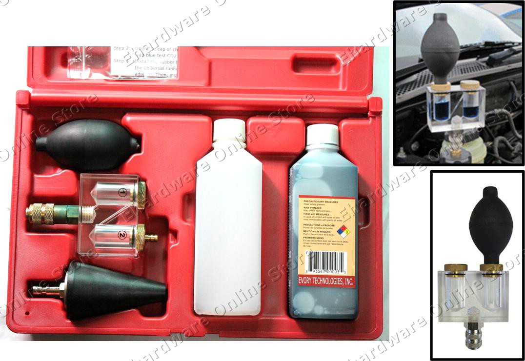

hallo!
habe letztens einen CO Test am Kühlwasser machen lassen welcher negativ ausfiel.
Jedoch wurde der Test folgendermaßen durchgeführt:
Motor war warm
Adapter mit Indikatorflüssigkeit am Ausgleichsbehälter aufgeschraubt
Motor gestartet
Es wurde NICHT mit dem Gummisauger Luft angesaugt sondern einfach nur Gasstöße gegeben.
Irgendwann ist dann Flüssigkeit oben am Ansaugballon rausgespritzt. Die Test-Flüssigkeit ist aber immer blau geblieben.
Hätte er nicht im Leerlauf mit dem Gummiteil ansaugen müssen, oder liefert die andere Methode auch ein zuverlässiges Ergebnis?
Der CO-Test liefert Aufschluss über enthaltenes CO ... und dafür klingt der Test schon plausibel. Ohne laufenden Motor gibt's kein CO und ohne Drehzahl (oder Gasstöße) kommt da vielleicht nicht genug durch die vermeintlich defekte ZKD.

Also im TIS steht "CO-Leck-Tester" drin.
Es war vom Typ her so einer:
http://76.my/.../...test-kit-1236-aaronngu77-1308-02-aaronngu77@11.jpg
jedoch nicht mit der Gummi-Muffe aufgesetzt sondern mit einem Adapter auf den Ausgleichsbehälter geschraubt.
