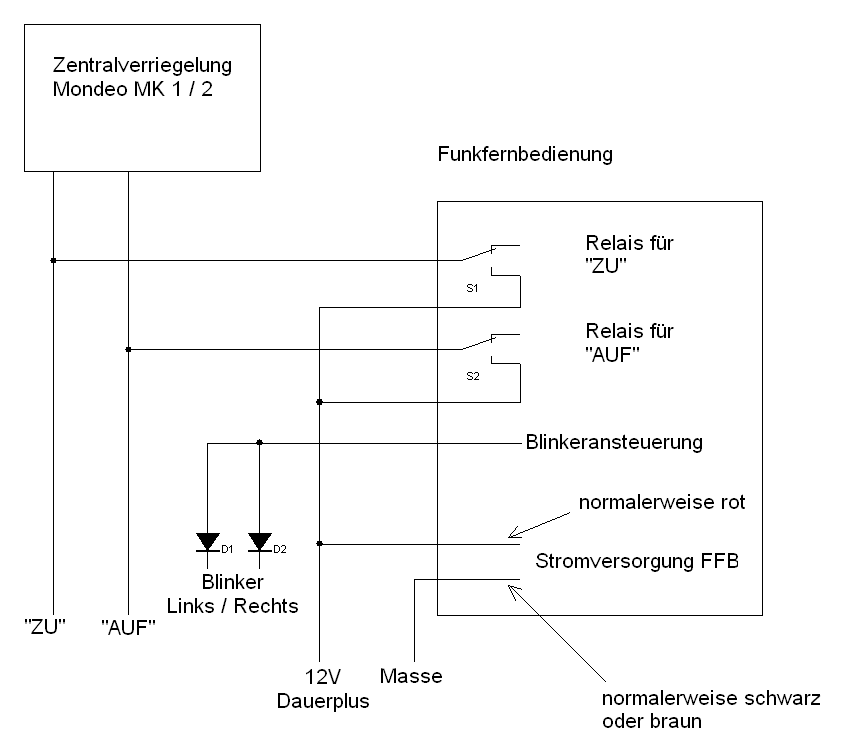

Hi @all die ahnung haben
hab mir aus einem schrott mondi ZV Steuergerät und Funkfernbedienung
raus genommen, was muss ich tun damit die FB funktioniert? brauche ich noch teile ? hab das steuergerät mal getauscht und versucht die fernbedienung anzulehrnen hat aber i-wie nicht funktioniert; mein Mondi hat standart mässig keine fernbedienung glaub ich.
HEFT MIR BITTE😕

Der Wagen hat Funk-FB! Das siehst du auch, denn an den Türgriffblenden vorn fehlt das Loch für die IR-Empfänger.
Da hat man dir wohl nur den FB-Schlüssel nicht mitgeliefert. Hast du wenigstens den roten Masterschlüssel bekommen?
Unterm Strich musst du nur deine hinteren Türschlösser mal zum Leben erwecken und die FB-Bedienung bekommen. Wieviele und was für Schlüssel hast du den überhaupt für den Wagen?

So, dann mal die nächste Antwort und das wird dich noch ein bisschen mehr verwirren. 😁
Wg. deiner WFS dachte ich schon: Ach, du sch... eine verbastelte Karre, wer weiß, was die Vorbesitzer daran schon gemacht haben...
Aber als ich mir die Daten nochmal aufgerufen habe, war klar, warum.
Dein Wagen ist gar nicht für den deutschen Markt gebaut worden, sondern für den italienischen und da sind die Bestimmungen und Ausstattungen anders. Ist dir schon mal aufgefallen, dass du hinten 2 statische Gurte an den Rücksitzen hast? Das gab es im Mk2 für -D- gar nicht.
Funk-FB hast du definitiv, nur welches Modul du drin hast, lässt sich so nicht sicher sagen, es gab 3 verschiedene. Da müsstest du mal hinter deinem Handschuhfach die Nr. auf dem Aufkleber suchen (97BG-15K600-...) Dann kann ich auch genau sagen, ob Doppelverriegelung verbaut ist, oder nicht.
Da die WFS bei dir nicht über den Schlüssel geht (deshalb hast du auch keinen roten Masterschlüssel, wie '97 beim Mk2 in -D- üblich), dürfte es nicht schwierig sein, mit der normalen 2-Tasten-FB für dein Fahrzeug die Anlage in Gang zu bringen. Der Schlüssel muss dann nur auf die Schließanlage angelernt werden.
Du brauchst diesen Universal-Zubehörkram also gar nicht und falls du DV drin hast, ließe die sich dann auch nicht mehr steuern. Ne passende FB kannste von mir haben (sogar die korrekte Version). Ich kann die für meinen sowieso nicht gebrauchen. Du musst dir nur neue Batterien und den Schlüsselaufsatz dafür kaufen.

DV = Doppelverriegelung!
Erst richtung AUF drehen, dann innerhalb von 2 Sek. ZU schließen... Dann sollte der Wagen sich doppelt verriegeln und über die Griffe innen, lässt sich das Fahrzeug nicht mehr öffnen. (Vorher Fenster auf machen, dann kannst du das testen!)

Verbastelt wird dein Wagen nicht sein, es liegt an der Länderversion, hatte ich ja schon erklärt. Es ist auch ein Ghia, nur dass eben einiges anders ist, als in -D-.
Die FFB wird sowieso zu deiner ZV passen, das sehe ich an der Teilenr. und da ist es auch egal, ob mit DV oder ohne. Die FFB hat beim Mk2 noch eine weitere Funktion (1x drücken = Einzelöffnung Fahrertür + Kofferraum, 2x drücken = alle Türen entriegelt). Bei der Schließfunktion würde man umgekehrt mit 2x drücken die DV aktivieren.
Leider hab ich keine passende Bedienungsanleitung für deinen mehr da, dann könntest du das alles selbst erlesen. Vielleicht bekomme ich mal wieder eine rein, aber das kann ein paar Wochen dauern...
Wenn sich hinten schon so bei deiner ZV nichts tut, wird die DV dir die Türen auch nicht verriegeln. Das macht sie nämlich nur, wenn vorher die normale Verriegelung funktioniert. Der Fehler muss also woanders liegen (evtl. am Modul).

Das mit der FFB machen wir per PN. Ich hab leider nur noch ne Bedienungsanleitung von '98 für den Mk2 und die hilft dir bei der Schließanlage nicht, weil schon mit 3-Tastenschlüssel, aber wenn du etwas Geduld hast, bekomme ich die passende auch...
Gib mir mal die komplette Nr. deines Moduls (97BG - ...), vielleicht findet sich da was... (Schrotti oder sonst Ebay).
Hast du denn mal Johnes' Tipp mit der DV ausprobiert? Die Vordertüren sollten auf jeden Fall darauf reagieren, ebenso der Kofferraum, falls der normal verriegelt. Die Nr. des Moduls wird's sicher aussagen.
