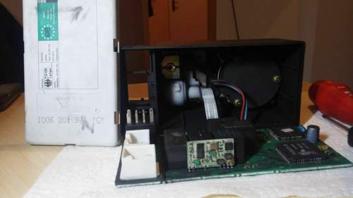

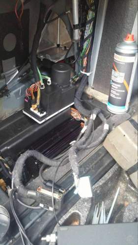

gestern hat sich meine ZV-Pumpe nun endgültig verabschiedet. Pumpe lief schon seit längerem nach Zuschließen ca.10-15 sek.nach.

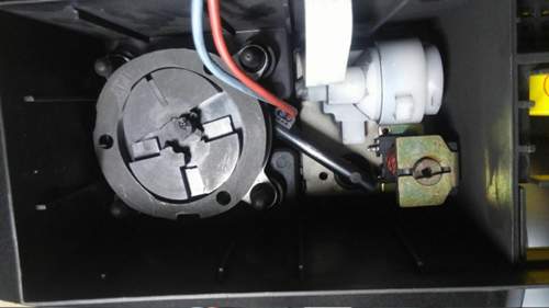

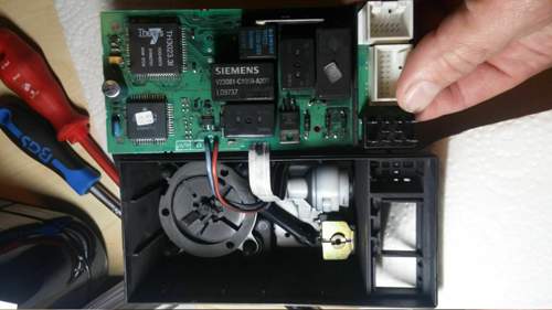

Heute jetzt die Pumpe ausgebaut und zerlegt(Graphitpulver kam mir schon entgegen) und wie vermutet ist die Graphitscheibe zerbröselt.
MfG Jens

möchte nur mal wissen warum diese Graphitscheiben in der Pumpe sich so gerne zerbröseln.

Graphit ist recht hart und zerbrechlich, verwendet wird es einfach weil es selbstschmierend ist.
Vermute ich jetzt einfach mal.
wenn ich die möglichkeit einer Fräse hätte und mich mit CAD auskennen würde, würde ich einmal versuchen diese Teile aus Teflon zu fertigen und zu testen.
Ist mindestens genauso haltbar und selbstschmierend.
Was meint Ihr?
Sagen wirs mal so, wieviel Jahre hat ein D2 im Schnitt aufm Buckel bis die erste Graphitscheibe versagt? Schätzen wir mal 10-20 Betriebsjahre, das ist für den Normalfall mehr als ausreichend und der Ersatz kostet ja nun auch nicht die Welt, da gibts defintiv schlimmere Bauteile.
Anders betrachtet, wenn man es irgendwie schafft das bestehende System haltbarer zu machen, wird die nächste Scheibe aus welchem Material auch immer, mindestens noch das Getriebe oder gleich den Motor überleben. 😉
Meine Inneren Graphitscheiben haben jedenfalls über 300tkm und fast 18 Jahre überlebt.
Dann können sie auch mal hinüber gegen.
MfG
Bei meinem A3 hats das Graphitrad bei knapp über 100tkm zerbröselt, da war er grade fünf Jahre. Undichtigkeit gabs keine in der ZV. Man steckt also nicht drin und das Ding kann jederzeit kommen. So gesehen wäre eine dauerhaltbare Lösung schon nicht verkehrt. Fraglich bei Teflon wäre aber ob die Schieberplatten da auch ordentlich gleiten.
Das Graphitscheiben, -schaufeln,-platten zum Luft "hin und herdrücken" verwendet werden kenne ich zwar auch aber eher von hochbelasteten bzw. hochdrehenden Maschinen/Bauteilen, wie beispielsweise Seitenkanalverdichtern aus der Industrie.
Da die ZV-Pumpe nur kurzzeitgen und eher niedrigen Lastmomenten ausgesetzt ist, verstehe ich ansich auch nicht, warum gerade auf Graphit zurückgegriffen wurde. Ist ja am Ende vielleicht einfach billiger als Teflon gewesen?

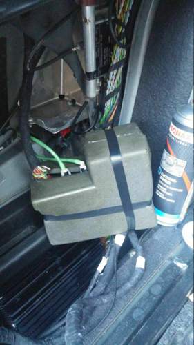

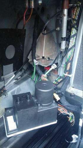

Da sich der strenge Frost heut etwas gelegt hat im Norden +1 Grad zwischen Bremen und Hamburg habe ich mich daran gemacht die reparierte ZV-Pumpe wieder einzubauen.
Pumpe noch innen gereingt von Graphitstaub angeschlossen und ZV schliesst und öffnet sogar ein wenig fixer wie vorher.
MfG Jens
