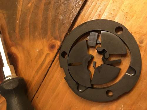

Hallo Leute,
meine Dicker hat mich vor ein Rätsel gestellt. Seit heute früh ist die , immer schon sehr laute ,ZV Pumpe ausgefallen.
Leider läßt sich auch die Kofferraumentriegelung nicht mehr per Hand entsperren. Der Schlüssel dreht sich nicht. Wie komme ich an die ZV Pumpe ran? Rücksitzbank habe ich ausgebaut theoretisch könnte ich den Skisakperforation öffnen, aber wie komme ich anns Schloß um die Klappe zu öffnen um die Pumpe/ wahrscheinlich die Graphitplatte zu ersetzen? Die Freundlichen haben mir am Telefon bereits gesagt das allein Pumpe und neues Steuergerät ca. 900 Euronen kosten sollen.
Wer hat eine Idee?
Bin völlig am Ende.

Wie du den Kofferraum aufbekommst, kann ich dir nicht sagen. Aber die ZV Pumpe gibt es mit Graphitplatte aufgearbeitet in der Bucht für ca. 100€. Musst nur suchen, habe ich voriges Jahr ersetzt. Dauert 15 Minuten, wenn der Kofferraum auf ist. https://rover.ebay.com/.../0?...

Platte war gebrochen, bzw ist noch. Pumpe habe ich zerlegt war kein Ding . Danke noch mal für den Tip in der Bucht. Unter 50 Euronen gegenüber ca. 900 ohne Mwst und ohne Einbau.
Vielen Dank für den Tip!
Gebrochene-scheibe

Man glaubt es kaum, nachdem ich schon die Rücksitzbank ausgebaut hatte und das vorgestanzte Blech begutachtete und darüber nachdachte ob ich da irgendwie durchpasse kommt der absolute Brüller : Knopf drücken und das Ding geht auf. Ohne Deinen Tip hätte ich mit Sicherheit meine Heckleuchte zertrümmert. Ich habe noch nie auf diese Taste gedrückt. Klasse ich bin Euch allen so dankbar für Eure Tips!!!
Aber eine kleiner Nachtrag kommt noch: Nachdem ich dann mit Kofferdeckel offen hatte , die Pumpe komplett ausgebaut hatte, habe ich geistesumnachtet den Decke wieder zu gehauen. Problem nun: die Fernentriegelung über dei 3.Taste aufm Schlüssel macht keinen Mucks mehr da dieser Motor scheinbar über die Pumpensteuerung mit bedient wird. Scheiße! aber mit Schuß. Muss doch wieder die Heckleuchte dran glauben?

nachdem ich schon drin war, dank dem Tip mit der 3. Taste aufm Schlüssel. Hab ich die Pumpe ausgebaut und den Deckel wieder zugehauen. Mist!!! Also Deinen Tip beherzigen Schraubendreher geholt und versucht den inneren Ring zu drehen und AHA das Ding ist fest geharzt, gerostet was auch immer WD40 in Masse rein und immer wieder geruckelt und Nach ca. 5 Minuten vielleicht auch 10 war das Schloss wieder auf. Mann kann sich das Leben auch selbst schwer machen. Danke nochmal für DEinen Tip!
