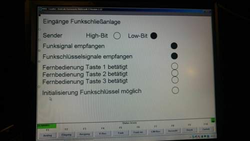

Kann man den Schlüssel eigentlich auch über Inpa testen/lesen? Habe beim durchstöbern des Programms folgende Einstellung entdeckt, aber was sagen die vollen bzw. leeren Kreise aus?
