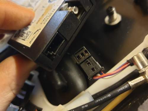

Hallo, ich habe ein Problem und zwar mein Zv. Funk geht nicht mehr. Gehe davon aus das Antennenverstärker defekt sein könnte. Nur wo liegt es in der C säule?
69 Antworten
Das kommt drauf an......
Wenn du eine Dachantenne hast ist er da drin, bei mir sitzt der Antennenverstärker in der Heckklappe im Spoiler.
Da kommt man aber ganz besch....eiden ran........
[Von Motor-Talk aus dem Thema 'Funk-ZV Zentralverriegelung funktioniert nicht mehr, neu anlernen' überführt.]
Hallo, nachdem ich einen neuen Schlüssel bestellt habe und der auch nicht ging hab inzwischen mal den Dachspoiler demontiert. Die Antenne ist nicht das Problem. Entweder der Antennenverstärker oder die Spannungszufuhr. An linken Stecker müsste ja der Saft rauskommen, weiss jemand wieviel bzw wie man das Gerät messen kann ob es geht? Gruss Conny
Wenn sich innerhalb des Schlüssels sich ein Lötpunkt der Akkustromversorgung gelockert hat, misst man trotzdem noch die volle Spannung, aber der Schlüssel wird nicht mehr mit Strom versorgt.
Das selbe Problem hatte ich auch bei meinem Schlüssel, ich bin bald irre geworden, weil ich ewig lange den Fehler nicht fand. Erst beim ersetzen des Akkus fiel mir die kalte Lötstelle auf, sie ist praktisch nicht zu erkennen, außer das der Lötpunkt etwas matt angelaufen war.
Siehe Fotos mit der kalten Lötstell am Minuspol.

Also ich hab letzte Woche 220€ bezahlt, Auto läuft mit dem Schlüssel ohne was anzupassen. Nur eben die FFB geht nicht da der Schlüssel vei mir nicht angelernt werden kann. Hab jetzt mal ein neues Antennenmodul bestellt, ich berichte dann...
...so, neues Antennenmodul eingebaut, funktioniert noch immer nicht :-(
