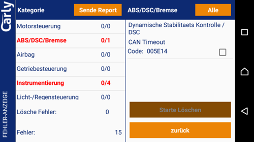

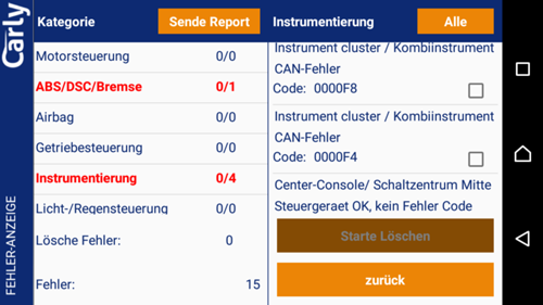

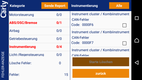

Fehlerspeicher sagt folgendes:
Screenshot-20170612-190540
Screenshot-20170612-190546
Screenshot-20170612-190600

Also, die CAN-Verbindung zum Kombi und Wegfahrsperre ist tot, da wirst Du kein Glück beim Starten haben.
Irgendwas stört den CAN.
