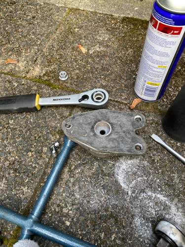

Hat einer der Herren Erfahrung mit dem Tausch der Zusatzdämpfer? Ich hab jetzt zwar gelesen, dass das im Vergleich zum E39 total einfach sei, aber was da jetzt an Werkzeug und Prozedere nötig ist erschließt sich mir noch immer nicht.

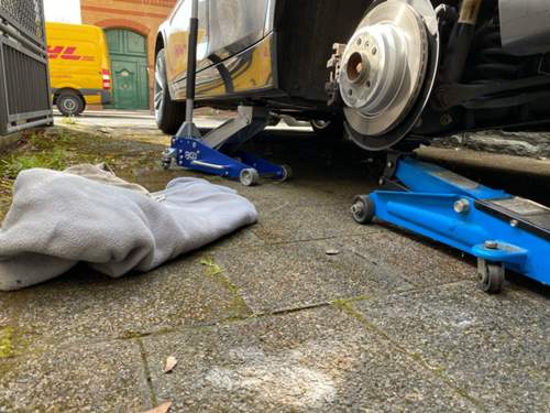

Ja, Karre hoch und Rad ab, dann ober die drei Schrauben auf. Aber dann muss der Dämpfer von der Dämpferaufnahme losgeschraubt werden, oder? Wie & was?
Müssen Dichtung und Schrauben auch neu? Welch Teilenummer hätten die, ich hab bislang nur Zusatzdämpfer und diese schwarze Staubschutzkappe gefunden.
Vielen Dank schon mal!

Genau so, das wichtigste, was Du brauchst, um den Dämpfer nicht auch unten abschrauben zu müssen, ist eine Knarre mit Nüssen, die oben offen sind, um die Zentralmutter von der Zugstange abzuschrauben. Und am besten mit einem zweiten Wagenheber an der Bremsscheibe abstützen. Ich habe das Stützlager und alle anderen Teile weiterverwendet, die sahen alle noch top aus. Gewechselt somit nur den Zusatzdämpfer und die Zentralschraube. Teilenummern am besten an der Explosionszeichnung bei Leebmann ermitteln.

Weißt Du vielleicht die Größe der Nuss? Und muss ich die nur gegenhalten, oder braucht es einen offenen DrehMoSchlüssel?
Gern. Nee, sorry, weiß ich nicht mehr, habe 'nen kompletten Ratschenkasten mit offenen Nüssen. 12 oder 13, glaub' ich. Offiziell soll sie mit Drehmoment angezogen werden, hab' ich aber nicht gemacht, so einen Drehmomentschlüssel hab' ich auch nicht. Muss aber nix gegengehalten werden, Schubstange dreht sich nicht mit.
Den Schlüsselsatz hab' ich, fyi...
Proxxon 23604 Werkstatt-Spezialsatz, 13 bis 27 mm 14-teilig , 1/2 Zoll https://amzn.eu/d/d1Kq5pq
War dann wohl keine 12er 😉
Mir fällt gerade ein, Schubstange hat oben 'nen Imbus innen, zum Gegenhalten. Hatte ich vergessen, Reparatur ist schon eine Weile her.
Für's Protokoll: Ist ne 16er Nuss.
