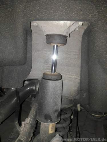

beim Reifenwechsel heute habe ich einen Defekt am Dämpfer hinten festgestellt.
Bilder anbei. Handelt sich um Nr. 4 auf der Abbildung.
Nennt sich "Zusatzdämpfer hinten", Teile Nr. 33536857730 (für M-Sportfahrwerk).
Teil selbst kostet nicht viel.
Aber weiß zufällig jemand wie man das austauschen kann und wieviel Aufwand das ist?

Das Teil ist oben abgerissen. Um es zu wechseln muss der Stoßdämpfer raus.

War heute in meiner (freien) Werkstatt.
Dort wurde mir empfohlen - angesichts des km-Stands von 140.000 - gleich beidseitig Stoßdämpfer, Zusatzdämpfer (das defekte Teil) und Stützlager zu tauschen.
Stoßdämpfer würden ab dem Neuzustand beginnend schleichend verschleißen und bei 140 tkm wäre es an der Zeit.
Aufwand ca. 1,5 Stunden + Teilekosten. Ich rechne da mit mind. ca. 600 Euro.
Oder Minimallösung: Nur den Zusatzdämpfer tauschen: Ca. 20 Euro für das Teil + 45 Minuten = 100 (?) Euro.
Oder nichts tun und einfach fahren bis die Stoßdömpfer undicht und damit völlig hin sind. Wovon aber dringend abgeraten wird.

In meinen Augen hast du da eine seriöse Einschätzung des Problems bekommen.
Ich würde selbstverständlich zwei neue Stoßdämpfer inkl. neuem Zusatzdämpfer verbauen. Da brächte ich nicht überlegen. Die Sicherheit geht vor.

Ist das Stützlager 33506862725 (Nr. 5 auf Abbildung) ein starres Bauteil oder ein bewegliches Lager?
Der Mechaniker meinte, dass das Lager die Drehung der Feder ermöglicht,verschleißt und mit getauscht werden müsste. Aber auf der Hinterachse ist ja die Feder ganz woanders, siehe Foto.
Das Stützlager hat nur vorne ein Kugellager drin, hinten ist es ein Gummi Teil.
