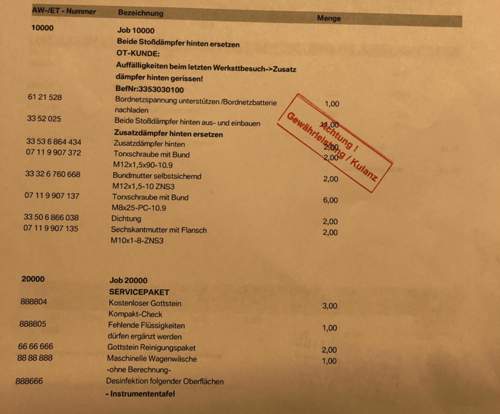

Hallo Zusammen, Kulanz ist genehmigt, Arbeit und Teile gehen auf BMW.
Top! Glückwunsch @dvw1977
Sehr gut
Wäre ja auch verrückt wenn das mit 40.000km als normaler Verschleiss gelten würde ;-)
Hoffe der Ersatzwagen ist inklusive.

Hab das jetzt bei meinem 420er F33 machen lassen. BMW Wien hat für beide hinteren Zusatzdämpfer EUR 136,-- AZ und 72,-- Material verrechnet, also EUR 200,-- zusammen. Finde ich sehr OK. (5j / 96tsd km)
