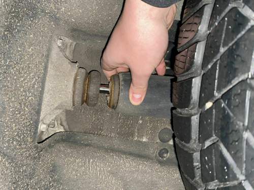

beim Reifenwechsel heute habe ich einen Defekt am Dämpfer hinten festgestellt.
Bilder anbei. Handelt sich um Nr. 4 auf der Abbildung.
Nennt sich "Zusatzdämpfer hinten", Teile Nr. 33536857730 (für M-Sportfahrwerk).
Teil selbst kostet nicht viel.
Aber weiß zufällig jemand wie man das austauschen kann und wieviel Aufwand das ist?

... bei meinen bei ca. 105.000 alles paletti. ich denke das liegt aber auch an den Umgebungsbedingungen. ist halt wie die dämpfer ein verschleißteil, aber 100.000+ sollten sie natürlich halten. wechsel sieht man u. a. hier, keine große sache:

Bei meinem F31 waren die Schaumstoffdinger nach 3,5 Jahren kaputt. Sie hatten sich ein Stück weit zersetzt. Hier wurde aus meiner Sicht minderwertiges Material verwendet.
Kann passieren, ich erwarte dann aber, dass bei Bekanntwerden nachgesteuert wird und der Hersteller anderen Schaumstoff verwendet.
Wenn keine Chance auf Kulanz oder Garantie besteht würde ich zu einer freien Werkstatt oder zu einem Schrauber fahren. Jeder mittelmäßig begabte Mechaniker sollte das in einer Stunde erledigt haben.

Anderen Leuten immer zu raten alles mögliche zu tauschen ist schon einfach, vor allem wenn man es nicht selbst bezahlen muß. Habe das selbe Problem, und das bei fast allen Autos die ich hatte. Ist wohl nicht einfach ein verschleißfestes Material dafür zu bekommen. Ich werde die Dämpfer bei Gelegenheit wechseln und sonst nichts, warum auch. Das ist eine gut zugängliche Stelle, also scheidet das Argument des vorbeugenden Wechsels anderer Teile für mich aus, zumal die wesentlich teurer wären als die kaputten Teile. Bei 140tkm ist ein Fahrwerk bei normaler Nutzung noch lange nicht am Ende.
Ich hab auch bei meinen F31 BJ 2012 damals bei 109000km,(2018)
Die Staubschutz und Zusatz Dämpfer
https://m.auto-doc.at/.../9608277?...
getauscht, eigenhändig. Ist nichts dabei. Geht easy.
Mit passenden Werkzeug. Und Schraubstock, Schlagschrauber.
Die NORMALEN DÄMPFER werde ich frühestens bei 200000km tauschen. Solange sollten sie schon halten. Hab aktuell 167000km.
