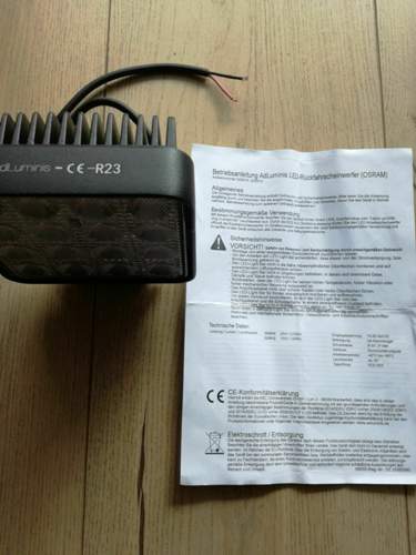

fahre einen Seat Leon 5F 1.8 TSI Bj. 14.
Ich möchte einen zusätzlichen Rückfahrscheinwerfer anbringen CE-R23 .Wer kann mir dazu einen guten Rat geben ?
Gibt es irgendwelche Vorschriften, die ich beim Anbau beachten muß ?
Anbei ein Foto des Rückfahrscheinwerfers.
Danke für euere Hilfe.

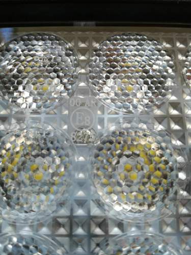

Hallo goetzi, war gestern beim TÜV und habe den Rückfahrscheinwerfer dabei gehabt, um ihn den Prüfer zu zeigen, ob der zugelassen ist. Er hat in seinem schlauen Buch nachgeschaut und gesagt, nein, er hat das E Kennzeichen nicht. Dann haben wir das Glas vom Scheinwerfer genauer angeschaut und siehe da, der Scheinwerfer hat die Kennzeichnung E8. Also ist der Scheinwerfer zugelassen und ich darf ihn montieren.
Wie schaut das E Prüfzeichen genau aus? Kreis? Rechteck? Nummer?

Der Rückfahrscheinwerfer hat die Nr. E8 Foto siehe unten. Schriftlich habe ich nichts, aber der Prüfer steht mit seinem Name gerade. Auserdem kann mir die StVZO überhaupt nichts anhaben wenn die Teile eine zugelassene Prüfnummer haben. Da kannst du auf die Paragraphen rumreiten wie du willst.

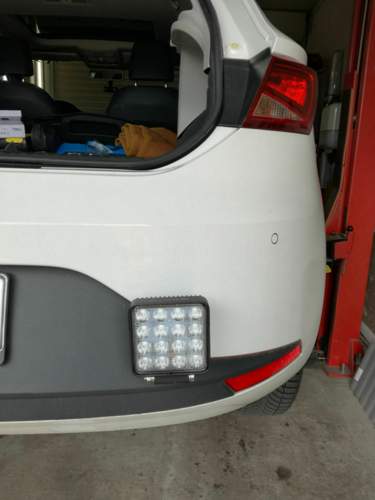

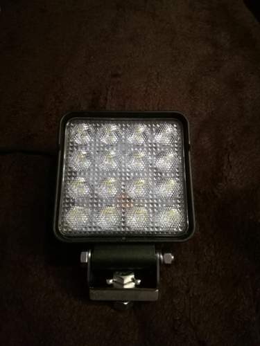

Hallo hier bin ich wieder, habe heute meinen Rückfahrscheinwerfer angebaut.

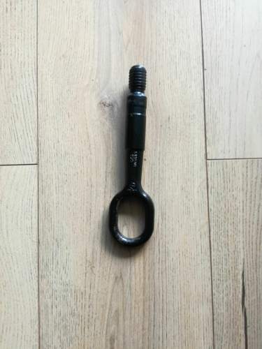

Verbaute Materialien : Abschleppöse, Kabel ca. 2,5m und bereits genannten Rückfahrscheinwerfer.
Kosten: Rückfahrscheinwerfer 48€, Abschleppöse 13€, Kabel 2€.
Zuerst habe ich die Kofferraumverkleidung entfernt ( alles ist nur geklammert, vorsicht ).
Da die Abschleppöse zu lang war, mußte ich sie kürzen. Die Öse ist , in den abgeschnittenen Teil habe ich ein 10er Gewinde reingeschnitten.

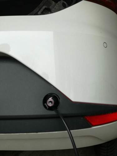

Dann habe ich das Kabel verlegt, dazu habe ich das Originalkabel zum Rückfahrscheinwerfer durchtrennt.
Vorsicht: nur das blaue und das braune ! Das dritte Kabel muß ganz bleiben. Nun brauchen wir eine Steckverbindung mit einem Eingang und zwei Ausgängen. Damit können Orginal- und Zusatzscheinwerfer angeschlossen werden. Ganz rechts im Kofferraum befindet sich eine Gummiabdeckung durch die schon ein Kabel nach aussen geht. Dort habe ich ein Loch durchgestochen für das Kabel des Zusatzscheinwerfers. Bolzen in das Abschlepploch gedreht und dann Rückfahrscheinwerfer mir der 10er Schraube befestigt, Kabel dran fertig.
Kein Bohren, kein Sägen, kein Ausschneiden! Arbeitszeit ca. 3 Std.

Der Zusatzscheinwerfer ist mit dem Rückfahrscheinwerfer gekoppelt und nur wenn ich den Rückwärtsgang einlege, leuchtet er auch.
Ich habe vorher mit dem TÜV gesprochen, ist legal.
