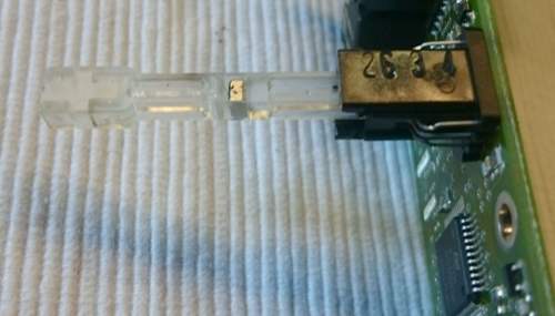

Beim A8 waren es meistens zwei Microschalter auf der Platine. Der Phaeton teilt sich die ELV mit dem D3.
Bei eBay gibt es für kleines Geld Reparatursätze zu kaufen.
HIER war es ein seltsames Magnetschiebeschnüffelstückmaschinendings
Edit:Antwort für Udo.
Leider nicht, die Kommunikation zwischen ELV und Kessy ist überaus kompliziert und zudem verschlüsselt. Dauert beim Startvorgang nur 1 Sekunde und wird danach abgeschaltet bis zum nächsten Startversuch. Für freie Werkst. praktisch unmöglich.

@micha204 schrieb am 3. Juli 2023 um 12:06:19 Uhr:
Das ist beim Phaeton mehr verbaut als nur Microschalter, und das "Magnetschiebeschnüffelstückmaschinendings" ist ein Positionssensor für das Blockierrad. Ein beherzter Bastler kann da schon dran, aber keine Werkstatt!
Edit: und der "Reparatursatz" betrifft nur die beiden Relais.
ELV-Platine
ELV-PositionSensor
@A346 schrieb am 3. Juli 2023 um 12:21:34 Uhr:
Ich meinte nicht die softwareseitige Kommunikation, sondern Fehler am Bauteil an sich.
LG
Udo
Schon klar, aber wie soll man das Testen ohne Kommunikation?
Da kann man eigentlich nur die Relais und die Spannungsregler testen. So einfach ist es leider selten.
