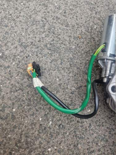

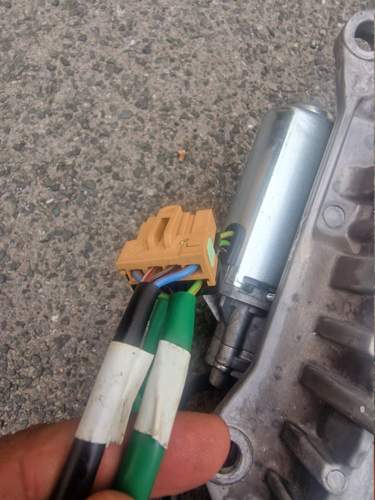

Rechnung (3300 €) haben wir immer noch nicht erhalten, aber ich habe dafür schon mal das ausgetauschte Teil bei mir liegen und ein paar Bilder für euch gemacht.
[1 Bild auf eigenen Wunsch von MOTOR-TALK entfernt.]
Die Kabel sind offensichtlich schon mal geflickt worden und sind zudem geknickt.
Ob deshalb aber eine neue Lenksäule erforderlich war, anstatt einfach nur die Kabel zu erneuern?
Ich bin mir nicht sicher, habe aber meine Zweifel, ob die Reparatur so und nicht anders, vor allem so teuer, sein musste.

Wenns in ner VW-Werke war (und so hab ichs verstanden), ist DAS die Vorgabe.
Das ist das Elend unserer Zeit...
Wenn das die Vorgabe bei VW sein sollte, stellt sich mir die Frage, ob die geflickten und geknickten Kabel die Ursache waren.
Wenn ja, wäre das eindeutig ein Fall für einen Kulanzantrag. Dieser Phaeton ist aus 2015 und wurde immer bei VW, lückenlos, gewartet,

Die Kabel sehen für mich total in Ordnung aus
Was hat denn das weiße Klebeband dann zu bedeuten? Und dass die Kabel geknickt sind?
LG
Udo
Für mich sehen die aus wie Labelkleber vom Hersteller. Nen Knick kann ich da jetzt auch nicht erkennen

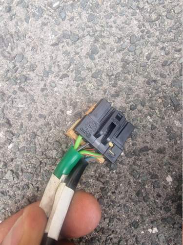

Sind die Knicke in der grünen Ummantelung und direkt daneben in der schwarzen denn normal und unschädlich (Bild 3)?
LG
Udo
Der Isolier Schlauch wirft falten wenn man ihn um's Eck legt.
Ich glaube trotzdem nicht,dass die Lenksäule getauscht hätte werden müssen.
Soll ich heute Abend mal die Ummantelung entfernen, evtl. sieht man dann defekte Kabel. Falls aber nicht, hätte die Lenksäule ja trotzdem getauscht werden müssen, oder?
Das bekannte defekte Kabel der ELV kommt vom Fahrzeug zur Lenksäule.
Die auf Deinem Bild sind die Kabel der Lenksäulen Verstellung glaube ich.
Die Kabel der ELV hatte ich gepostet, ist ein anderer Stecker.
Wenn die Kabel am Fahrzeug defekt wären, würde das Auto ja trotzdem nicht anspringen, aber seit der Reparatur gibt es keine Probleme mehr.
