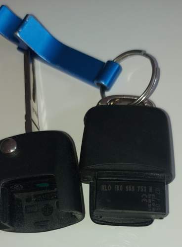

Habe 2 teilig (Bild)
Schlüssel 1

Du hast hinten drauf , wie auf meinem angefügten Bild ( Golf 6, 2009 ) eine Teilenummer.
Diese muss mit der FB die Du benötigst kompatibel sein.
Du geizst ja mit richtigen Angaben so , dass dir nicht mit 100% Sicherheit sagen kann welche FB Du tatsächlich benötigst.
Wenn die FB optisch gleich aussieht und in den Schlüssel reinpasst heisst ja nicht , dass die mit deinem Fzg kompatibel sein muss .
Wenn man mit der FB ausser Reichweite vom Fzg spielt ( zu oft drückt ) dann wird die verriegelt und muss erst synchronisiert werden wie im Bordbuch steht.
Meines Wissens nach muss eine neue FB immer mit dem Tester angelernt werden ohne habe ich es nie ausprobiert.
Dazu benötigt man alle FB die man für das Fzg hat, ( max 4 Stück ) .
Die neue FB schiebst einfach auf den alten Fzg - Schlüssel.

Bei dieser Variante ist die Wegfahrsperre im vorderen Teil.
Funk ist hinten .
