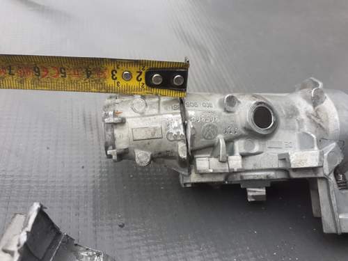

Ja ich habe jetzt binnen 2 Monaten das gleiche Probl bei einen 2004er bzw. 2006er A3
Zündschloß läst sich nicht mehr drehen.
leider geht das Schloß nur raus wenn man den Schlüssel um ca 90° drehen kann
Schade das ich beim letzen mal das defekte Schloß (1K0905851B)nicht zerschnitten habe um die Ursache für das Problem zu finden
es ist halt sehr mühsam den Zylinder (1K0905865) des Zündschloß heile raus zu bekommen😠
Alles klar, leider habe ich keine weiten Ideen dazu - unser 2006er 8P macht in der Richtung noch keine Probleme.
geht nur heil raus wenn man einmal mit der Trennscheibe rundum schneidet
20220727
OK, danke für die Info. Ist das nicht bisschen eng um mit einer Trennscheibe zu hantieren oder hast du einen Dremel benutzt?
Zuerst die Abreissschrauben ausbohren!
im ausgebauten Zustand geht das ganz gut mit der kleinen Flex und einer 1 mm Trennscheibe
Alles klar, danke 🙂
Um das Schloss letzenendlich doch noch ein paar Mal zum Drehen zu animieren nehmen die Fachleute Hammer und was metallisches und dann klopft man auf das Metal beim angesetzten Metall aufs schloss. Eine zweite Person dreht den Schlüssel und meistens kommt es nach den ersten paar schlägen schon.
Bei mir ging es zuerst los dass schloss sich nicht mehr überdrehen ließ .. bzw x Versuche bis was ging bis irgendwann nix mehr ging und dann hab ich halt das Auto eine Zeit lang mit Hammer anstarten müssen aber das ging so oft dass ich es selbst nicht glauben konnte
Aber ohne Hammer keine Chance mehr. Aber drinnen sind so Stifte und die bleiben im Alter einfach stecken oder sind ausgelutscht wurde mir erklärt.
Also bevor man schloss anders ausbaut ... Ist das mit dem klopfen um die defekten Stifte in Bewegung zu bringen sicherlich ein Versuch wert.
