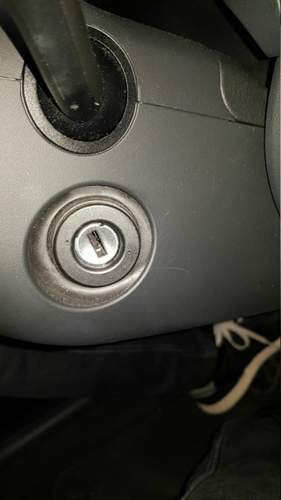

seit gestern lässt sich mein Autoschlüssel im Zündschloss nicht mehr drehen.
Heute meint mein Freundlicher, das Zündschloss müsste komplett getauscht werden. Allerdings kann das 5-10 Werktage dauern, bis es da ist. Man könne es auch nur bei Audi bestellen mit Kopie des Fahrzeugscheins und Kopie des Persos, da hier Sicherheitsrichtlinien bestehen bei einer Bestellung eines neuen Zündschlosses.
Sonst könnte ja jeder für ein geklautes Auto einen neuen Zündschloss bestellen.
Jetzt meine Frage, ist das tatsächlich so? Mit welchen Kosten muss ich für so ein Zündschloss rechnen?

Ja, das ist leider korrekt. Wenn du dir ein gebrauchtes Zündschloss vom Autoverwerter oder bei Ebay kaufst? Nachteil ist dann halt, dass du für dein Zündschloss und oder für die Tür zwei unterschiedliche Schlüssel hast.

Rueckmeldung von meiner Seite. Auf Grund von Zeitmangel und den kalten Temperaturen habe ich den A3 in die Werkstatt gebracht. Ergebnis:
Neues Zuendschloss war faellig. Im Inneren hat sich nichts mehr wirklich getan. Mit leichten Hammerschlaegen ging der Schluessel irgendwann raus ( nach dem Ausbau).
Kostenpunkt: Teile + Montage inkl. Steuer 430Euro
Die Teile muessen bestellt und gefertigt werden bei Audi.
Einbau hat meine freie Werkstatt uebernommen.
Danke fuer die Ruckmeldungen.
[Von Motor-Talk aus dem Thema 'Zündschlüssel lässt sich nicht mehr drehen' überführt.]
bei mir sieht's leider ähnlich aus. Wagen musste in die Werkstatt geschleppt und das Schloß bzw. der Schließzylinder aufgebohrt werden.
Neues Schloß inkl. Einbau etc. = 469€
Zylinder 107905855CF - 125€ (netto)
Schloss 1K0905841 - 85,50€ (netto)
