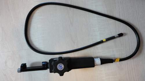

Ich habe im Zylinder mit meinem Abflussrohr-Endoskop reingeschaut, es ist auch ein Spieglein dabei, mit dem ich auch den oberen Teil des Zylinders bzw. den Zylinderkopf sehen konnte. Zwar mehr schlecht als recht, aber es sind immerhin irgendwelche Risse zu sehen, wenn auch nicht sehr deutlich. Ich kann auch nicht genau sagen wo genau sie sind, es sollte aber die Auslasseite sein und relativ nah an der Zündkerze. Sieht man auch am Ende des Videos wenn ich die Kamera herausziehe und das Kerzenlochgewinde zu sehen ist. Ansonsten ab ca. 20s im Video sieht man die Risse noch am besten. Im Anhang auch 4 Bilder. Hier der Link - https://youtu.be/sZ1_fFHoHow
Kann jemand abschätzen was es sein könnte oder hat vielleicht schon mal so etwas gesehen und kann es genau zuordnen?

@Ivocha
Das ist alles nur wilde Vermutung und nichts brauchbares.
Wenn dann ein etwas besseres Endoskop mal besorgen und ein besseres Bild zu bekommen.
Schaut dann so aus, hiermit.

@hwd63 schrieb am 16. Dezember 2023 um 16:27:59 Uhr:
Ich habe leider so einen Endoskop nicht und kenne niemanden, der einen hat. Hast du einen Link von Amazon oder sonstwo, wo ich ihn mir anschauen kann? Kostet vermutlich aber auch einiges...
