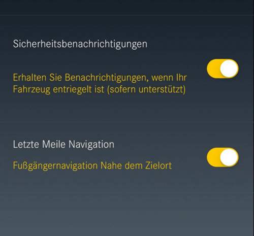

Ja IOS
Img-2942
Spannend, die Einstellungen gibt's es bei mir nicht.
Bevor die Frage nach der App Build Nummer kommt, siehe Bild 2.
@ChrisP_3921 schrieb am 28. Mai 2017 um 14:05:57 Uhr:
Die Frage mag vielleicht albern klingen, aber weiter runterscrollen lässt sich das Fenster mit den Fahrzeugeinstellungen bei Dir nicht?
Da sollten nämlich noch mehr Einstellmöglichkeiten kommen.

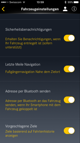

Nein, runterscrollen geht nicht. Mehr Einstellmöglichkeiten bietet meine Me App nicht. Welche Build Nr. hat deine App?
Danke für den Screenshot.
Die Menüpunkte gibt es bei mir leider auch nicht.
Mein Screen sieht wie folgt aus...

Ebenfalls 2.5.1-427
Aktuelles iOS
Bluetooth, Mobiles Netz und persönlicher Hotspot sind in den iOS Einstellungen aktiviert.

Komisch, bei mir das gleiche... Neustes IOS, neustes Appupdate und bei mir zeigt er auch nichts weiter an -.-
Gab es eventuell ein Update fürs COM-Modul ?
Bei mir wird es auch nicht angezeigt :-(
Kann es sein das es abhängig vom Radio ist?
