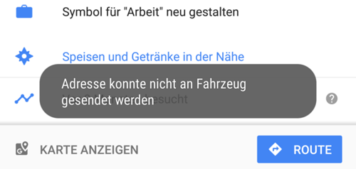

ich bin ein wenig ratlos, auch die Hotline konnte bisher nicht wirklich weiterhelfen.
Aufgabe: Ich möchte gerne mit Mercedes Connect Me oder auch mit Google Maps Ziele an mein Fahrzeug (C300h) senden und diese als POI im Command downloaden.
In Mercedes Me gehe ich dazu auf "Routenplanung", "Ziele", "+" und klicke in der Karte z.B. auf ein Ziel. Das Sonderziel wird mit Adresse angezeigt, ich klicke auf "ins Fahrzeug senden" und erhalte die Fehlermeldung "Es ist ein Fehler beim Übertragen der Einstellung aufgetreten".
In Google Maps gehe ich auf ein Ziel und dann auf die Funktion "An Gerät senden" -> "An Auto senden". Fehlermeldung: "Dieses Reiseziel konnte nicht gesendet werden. Bitte versuchen Sie es erneut." Die ID wurde dabei vorab korrekt hinterlegt.
Nur zur Kontrolle habe ich ein 2tes Fahrzeug in Google angelegt und eine willkürliche ID hinterlegt, also bewusst falsch. Dann lautet die Fehlermeldung: "Ihre Nutzer-ID wurde vom Autohersteller nicht akzeptiert."
Im Command habe ich alle Bestimmungen akzeptiert, ID ist identisch, Datenverbindung steht, beim POI Download bekomme ich die Meldung, das kein POI zum Download zur Verfügung steht.
Die Hotline hat bisher nur "verzweifelt" reagiert. Neben Ausschnitten aus dem Handbuch habe ich den Hinweis bekommen, dass "Routenplanung" für einen C300h nicht zur Verfügung steht. Ich meine hier aber gelesen zu haben, dass ein POI Download möglich sein soll oder ist dies identisch mit Routenplanung? Oder versuche ich hier etwas unmögliches ... ?

So, das hat mir keine Ruhe gelassen:
Ziel senden via kompatibler Dritt-App (Kartenapp iPhone, Google Maps etc..) bei aktivierter "Adresse via BT senden"-Einstellung: Ziel ist im POI und muss dort abgeholt werden.
Ziel senden via kompatibler Dritt-App (Kartenapp iPhone, Google Maps etc.) bei deaktivierter oder nicht vorhandener "Adresse via BT senden"-Einstellung: Ziel findet sich im POI.
Ziel senden via Mercedes Me App bei deaktivierter oder nicht vorhandener "Adresse via BT senden"-Einstellung: Ziel findet sich im POI.
Ziel senden via Mercedes Me App bei aktivierter "Adresse via BT senden"-Einstellung: Ziel wird direkt ans Comand gesandt und beim Starten des Fahrzeuges als Navigationsziel vorgeschlagen.
Es macht Sinn, dass nur die Mercedes Me App DIREKT mit dem Comand kommunizieren kann. Aus Kompatibilitätsgründen, aus Sicherheitsüberlegungen und Komfortgründen. Der Fahrer kann ja statt Direkteingabe am Comand das Ziel im iPhone eingeben, das geht u. U. schneller und demzufolge würde es wenig Sinn machen, dieses Ziel umständlich über die POI Funktion aufzurufen/abzuholen, schliesslich möchte der Fahrer in diesem Fall wohl eher die Zielführung starten und losfahren und nicht noch umständliche zusätzliche Bedienungschritte tätigen.

Nur zur Info, zz. wieder mal von allen Maps inkl. ME "Adresse an Fahrzeug senden fehlgeschlagen"
@pefra69 schrieb am 17. August 2017 um 08:57:48 Uhr:
Nur zur Info, zz werden von allen Maps die Ziele problemlos ans Fahrzeug gesendet.
Gerade mit Google Maps versucht. Bei mir auch fehlgeschlagen.
Mit Mercedes Me App ebenfalls... haben die sicherlich wieder Server Probleme...

Das geht theoretisch auch einfacher. Wenn man auf die Me App tippt, sieht man nach dem Öffnen in der Menüleiste unten das Ortungssymbol (Keule). Dort draufgetippt und es öffnet sich die Here-Karte mit dem Standort des Fahrzeugs. Oben gibt es eine Eingabezeile, wo "wohin möchten Sie?" drinsteht. Dort das Ziel analog Google oder Apple-Maps suchen und eingeben. Anschließen wird man gefragt, ob man das Ziel ans Fahrzeug senden will. Wenn man dies bestätigt, wird das Ziel gesendet und die Navigation beginnt, sobald das iPhone mit dem Fahrzeug via BT verbunden ist.
So die Theorie: wie man hier liest, scheint dies ein Glückspiel zu sein, denn mal gehts und mal nicht.

Die umständliche Variante: die Web-Version der Me-App öffnen (Connect.mercedes.me), einloggen, im kleinen Popup-Fenster auf Orte gehen und dann auf die Routen-Funktion. Dort Ziel eingeben und ans Fahrzeug senden.
Im Fahrzeug auf Navigation, Me-Apps aufrufen und unter POI dein gesendetes Ziel laden. Anschließend Navigation starten.
Ach so, dein Command muss mit dem Netz Verbunden sein...dauert bis zu drei Minuten 🙄
Ich habe heute morgen einen Test gemacht, bei dem ich mit dem iphone im Wagen sitzend über die Mercedes-Me App eine Adresse ans Fahrzeug geschickt habe. Das hat funktioniert, genau wie über die iphone Maps-App.
D. h. Zündung an und iPhone ist via BT bereits gekoppelt, dann funktioniert es?
Zündung war aus, bin vorher aber ne halbe Stunde gefahren. Handy war also schon mal verbunden. Per Handy (Me App oder Iphone Mapps egal) ne Adresse geschickt, Zündung an, direkt Meldung, dass neues Ziel verfügbar ist und ob die Route geplant werden soll. Aber dass ich dazu im Auto sitzen soll, fänd ich nicht witzig. Ging früher wie gesagt auch von der Wohnung aus, vielleicht war da das Iphone noch in Reichweite. Ich weiß es nicht.
Bei mir hat es von zuhause aus zweimal funktioniert (Ziel per App senden, ins Auto steigen, Zündung an, iPhone koppeln, Ziel vorhanden), danach nicht mehr.
Ok eben nochmal aus der Wohnung getestet, Auto parkt in Sichtweite. Nach dem Senden der Adresse in Auto, Zündung an, Iphone mit Comand verbunden, direkt Meldung über neues Ziel. Warum es jetzt plötzlich tut, weiß ich nicht.
