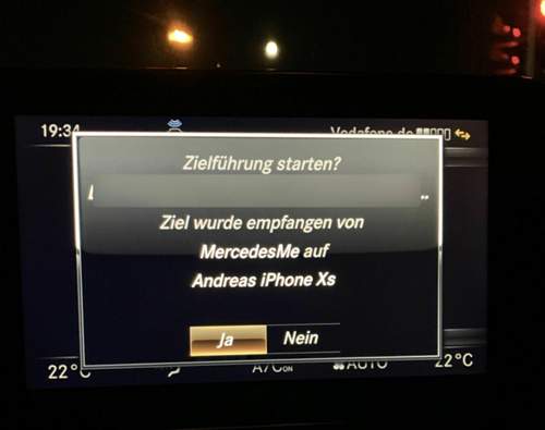

Was immer funktioniert hat bzw auch immer noch funktioniert: ein Ziel senden und kurz nach dem Ausparken werde ich gefragt, ob ich die Zielführung starten möchte.
So hatte ich das bei mir noch Nie gehabt, obwohl ich im August letzten Jahres ein Comand Update bekommen habe.
@theolingo schrieb am 21. Januar 2019 um 21:47:27 Uhr:
Ups, das funktioniert wohl nur mit iOS.
Lies mal bitte hier den letzten Beitrag auf Seite 2 von TheOnlyBrad.
Bei mir funktioniert das genau so mit iOS.
In der Me App eine Adresse auswählen und an das Auto senden.
Dazu müssen aber die Standortdienste wenigstens kurzzeitig aktiviert sein.
Einsteigen, anlassen und schon erscheint die Adresse im Comand.
Über die Web App geht es ja nicht mehr, da sie abgestellt wurde und mit Google hab ich es noch nicht probiert, weil es über die Me App am einfachsten funktioniert, wie ich finde.
Getestet mit verschiedenen iPhones.

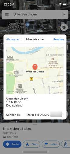

Mit Google funktioniert es auch.
=> teilen => Mercedes Me => senden
Danke Dir.
Hab es gerade probiert. Sah auf jeden Fall so aus, als hätte es funktioniert.
Mal sehen, was morgen im Auto steht, wenn ich einsteige.
