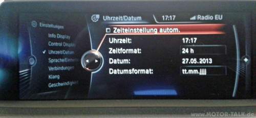

habe jetzt alle Beiträge gelesen...leider bin ich nicht schlauer geworden...
Fakt ist, manche können den Haken setzen, manche nicht.
Kann jemand jetzt belastbar sagen, was Voraussetzung ist???
Ich habe den F31 (10/2012) mit Nav. Prof. und Connected Drive. Kein Internet.
Ich kann leider kein Haken setzen.
Wäre echt dankbar, wenn hier einer Licht ins Dunkel bringen könnte...
GP1198
Ich habe den F31 (01/2013) mit Nav. Prof. und Connected Drive. Kein Internet aber die große FSE und kann den Haken setzen.
Nach Information der BMW Kundenbetreuung 089 125016080 ist das Feature automatische Zeitumstellung für F30 Fahrzeuge generell nicht verfügbar. Ein Zusammenhang mit Navi Pro wurde nicht bestätigt.
Ich denke das es ab 01.2013 oder 12.2012 eine neuere Navi Prof.gab bzw. reinkam
und ab da dieser Haken vorhanden ist. (leider)
Ich habe 01.2013 und hab denn Häkchen.
Änderungen waren zb. Usb gibts bei mir nur in der Mittelarmlehne und vorher gab es zusätzlich im handschuhfach (für updates). Und der Navi Rechner wurde Schneller........etc.....

meiner (gebaut am 10.05.2013) hat das Navi Prof. ohne weitere Extras (kein ConnectedDrive, kein Internet, kein ...)
Einstellung siehe Anhang Bild-1, anschließend folgt Medlung Bild2.

Ja, das scheint das neue Navi zu sein. Beim alten klappen die drungerliegenden Seiten nicht so nach hinten weg und die Farbgebung ist auch anders.
Das klingt plausibel. Unserer hat keine automatische Zeitumstellung, dafür einen USB-Anschluss im Handschuhfach.
Baujahr 2012 oder 2013?
31.5.2012 ist Produktionsdatum.
Sehr richtig! Wäre mir jetzt gar nicht aufgefallen auf den Bildern!
