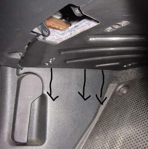

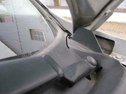

Hier als Nachtrag zwei Bilder. Bild 1 zeigt den Verlauf des Wassereintritts.
Übrigens diese Öffnung ist mir noch nie aufgefallen - wozu ist die gut? Wie sieht die fehlende Abdeckung aus?
Bild 2 zeigt die Stelle, die ich im Bezug auf den Bereich vom Spritzschutz, der um die Motorhaubenhalterung herum läuft.

Habe mich auch schon gefragt für was das Loch dort ist.
Haben andere VAG Fahrzeuge dort vielleicht eine Fußraumbeleuchtung?
Das Metall hinter dem Loch setzt auch schon ordentlich Rost an.
Bei mir auch, nur nicht so schlimm. Kam bei mir aber wohl vom länger stehenden Wasser im Fußraum.
Kann man so sagen - hoffentlich rostet das Ding nicht irgendwann durch. Wenn ich die Verkleidungen abbekomme, sehe ich auch was das eigentlich ist. Das mit dem Loch ist wirklich komisch...

Zu Bild 1: So ein Loch gibt's beim Polo 9n3 an gleicher Stelle auch und bei dem sitzt da die OBD-Buchse drin. Beim Golf ist das einfach offen. Zumindest sieht es bei mir auch so aus wie auf dem Foto.
Zur Wasserkastenabdeckung: Man bekommt diese heraus obwohl sie um das Scharnier herum geht, aber man muss sie erst mal komplett aus dem Aufnahmeschlitz lösen. Dabei besteht die Gefahr, dass man mit dem Ende der Abdeckung (Bild 2) am Kotflügel oder Motorhaube hängen bleibt und es abbricht. Außerdem ist auf Bild 2 noch die kleine Plastikabdeckung oben im Kotflügel im Weg und das Dachleistengummi liegt auf der Wasserkastenabdeckung.
P.s. ich beziehe mich auf die Fotos von orion2000
Dann ist der Platz beim Golf 4 auf jeden Fall deutlich praktischer. Aber für das Loch hätten die sich auch etwas anderes einfallen lassen können.
Das kommt mir irgendwie unlogisch vor. Laut Aussagen im Forum soll man die Abdeckung beginnend von einer Seite vorsichtig abziehen. Wenn man das so machen würde, wäre ja gegen Ende der Anfang der Abdeckung schon sehr weit weg von der Nut. Das ist aber bei dieser Konstruktion nicht möglich, da ja höchstens 2 cm Platz vorhanden ist. Deswegen hatte ich nochmal nachgefragt.
Aber wenn du es schon gemacht hast, muss es ja so auch funktionieren.

Wenn ich das irgendwie freilegen kann, wäre ein Anstrich sicher sehr sinnvoll. Wie es dann aussieht ist ja egal. Mal sehen, was das eigentlich ist.
Wenn du die Verkleidung unter dem Lenkrad abbaust solltest du an das Metallteil ran kommen.
Gestern habe ich den Spritzschutz über dem Wasserkasten endlich mal abgebaut. Weiter oben hatte ich ja geschrieben, dass ich mit einem Kollegen schon mal den Gießkannentest (mit Leitungswasser) gemacht habe und wo das Wasser eingetreten ist.
Es war keine auffällige Anhäufung von Dreck, Blättern o.ä. zu finden. Ich habe trotzdem gründlich durchgesaugt und jetzt ist alles perfekt sauber. Beschädigungen an der E-Box (neue Version schwarz) sowie an der Tülle der Motorhaubenentriegelung waren leider nicht festzustellen - wäre ja auch zu schön gewesen.
Ich habe dann eine Gießkanne - diesmal mit Regenwasser - kräftig direkt auf die E-Box und auf die Bowdenzugdurchführung gegossen. Es kam jedoch kein Tropfen Wasser in den Innenraum gelaufen.
Ich bitte euch daher um weitere Tipps, wo in diesem Bereich etwas faul sein könnte.
