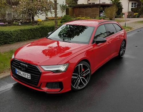

A6-21
Super, endlich wieder Farbe auf der Straße! Geniale Kombination! Gefällt mir sehr gut.

Was für eine Felge ist das, welche Maße hat sie?
Es ist eine Originale (und das war mir wichtig) SQ5 Felge. Sie hat die Maße 8.5x21 et 33 und steht damit genau 10 mm weiter Außen als das A6 Serienrad mit 8.5x21 et 43, so spare ich mir gleich die lästigen Platten.
Kann man problemlos am A6 abnehmen lassen.
Bei Bedarf, ich habe noch einen Satz dieser Felgen in Schwarz abzugeben.

Wer nimmt dir das ab? Impacttest Nachweis hast du?

Sieht 1a aus.

Wozu?Den hat der Hersteller Audi schon erledigt, nachdem er die Felge ja für den SQ5 Serienmäßig freigegeben hat.

Ja aber nicht für deine Reifengröße. Wenn du die Breite oder den Querschnitt verringerst musst du mittlerweile den Impacttest Nachweis erbringen. Den wirst du von Audi aber nicht bekommen, weil sie ihn nur für die originale Reifengröße gemacht haben. Wenn es dir also irgendeiner einträgt hat er absolut keine Ahnung oder macht für Geld alles. Legal sind solche Eintragungen leider nicht mehr. Habe früher auch immer OEM Räder mit flacheren Reifen gefahren, aber das ist leider nicht mehr möglich.
