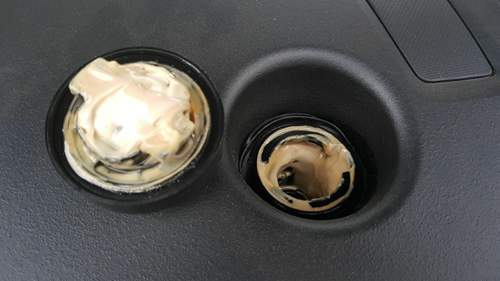

Hallo, bei unserem A 200, 7G-DCT, EZ 03/19, 9.000km, habe ich vor drei Tagen am Öldeckel eine starke, gelbliche Ablagerung am Öldeckel festgestellt. Siehe hierzu die angefügten Bilder.
Über einen Anruf beim Pannenservice wurde ich an eine MB-Niederlassung vermittelt. Der Anruf vom Service-Techniker folgte unmittelbar im Anschluss.
Nach Begutachtung durch ihn, bei der er deutlichen Benzingeruch in dieser Emulsion / Ölcreme wahrgenommen hat, bekam ich auf Mobilitätsgarantie einen Mietwagen.
Kurzstrecken sind wir so gut wie keine gefahren, weswegen eine Verursachung durch Kondenswasser ausgeschlossen werden kann. Auch zeigten sich keine Veränderungen im Kühlwasserbehälter.
Mich würde jetzt interessieren, ob jemand schon mal das gleiche Fehlerbild hatte, bzw. habe ich die Idee, dass ihr eure Öldeckel mal fotografiert und hier vorzeigt.
Mein Thema hatte ich vorgestern schon in dem Thread W177 Mängel/Probleme eingestellt, jedoch war die Resonanz nicht sehr groß. Vielmehr kam gleich die Meinung auf, dass es an den Kurzstrecken im Winter liegt...
Bei ca. 10.000 km pro Jahr und 15 km (einfach) zur Arbeit sehe ich meine Frau und mich nicht als Kurzstreckenfahrer an... So etwas sollte einen modernen nicht schädigen und eine solche Verunreinigung dürfte meiner Meinung nach nicht entstehen... Noch dazu lagen die Temperaturen in diesem Winter zu 95 % im Plusbereich.
Noch habe ich keine Diagnose von der Werkstatt, sobald ich etwas weiß, gebe ich Bescheid.

Mein Öldeckel sieht auch verschleimt aus.
B200, hauptsächlich Kurzstrecke.
Hier ist meiner, A250 mit jetzt fast 20.000km aus 6/2018.
"Schlagsahne" .... 😁 😁
Nix... 90% Kurzstrecke, etwa 10 km am Tag
Habe auch mal quer gelesen und es ist weniger schlimm wie alle vermuten. Sucht mal hier im MB Forum, da gibt es viele solcher Kurzstreckenphänomene im Winter und mit sehr guten Erklärungen.
Ich wollte jetzt mal anfangen das immer wieder abzuwischen, ob es dann mal aufhört.
Irgendwo im Motor muß ja da Wasser und Öldunst schön zu dieser stinkenden Emulsion gemixt werden, um dann wieder zurückzurutschen. 😕

Sodele, unser A200 ist zurück aus der Werkstatt...
Die Werkstatt hatte sich mit dem CAC in Verbindung gesetzt und die Fahrdaten vollständig übermittelt.
Laut Aussage des CAC sei das Auto bei den letzten 100 Fahrzzyklen nur selten auf Betriebstemperatur gekommen. Also sei diese Ablagerung normal und in keinster Weise schädlich für den Motor. Außerdem wurde mir ein Zwischenölwechsel empfohlen, den ich natürlich aus eigener Tasche bezahlen darf.
Aus meiner Sicht völlig unbefriedigend, zumal wir nach dem Werkstattaufenthalt bereits nach wenigen Kilometern eine Öltemperatur von über 80 Grad hatten und somit zumindest augenscheinlich im Normbereich waren. Durch die Werkstatt ist nichts weiter veranlasst worden, außer dass sie den Deckel gereinigt haben.
Da wir heute knapp 500 km Autobahn gefahren sind, habe ich im Anschluss gleich nachgesehen, ob wieder neuer Schleim entstanden ist... Und, siehe da, trotz 5 Stunden Betriebstemperatur bei 7 Grad Außentemperatur, sind wieder deutliche Ablagerungen zu sehen. Eigentlich hätte ich erwartet, dass sämtliches Kondenswasser verdunstet sein sollte...
Also, wenn ihr mich fragt, stimmt da was nicht. Es riecht immer noch nach Benzin, vielleicht ist bei mir doch ein Schaden vorhanden.
Gesund ist das für einen Motor wohl kaum...

Da sträuben sich gerade meine Nackenhaare: "Zwischenölwechsel empfohlen, selbst bezahlen!"
Mach es bitte nicht. Es löst das Problem überhaupt nicht und es gibt nach 20 Jahren immer noch KFZ-Meister die irgendetwas rauslassen nach dem Motto: DENN SIE WISSEN NICHT WAS SIE TUN.
