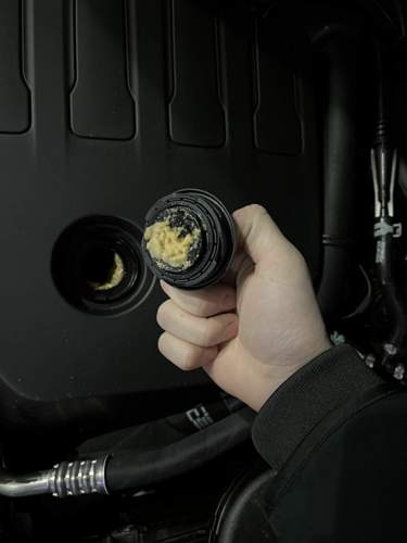

ich habe jetzt fast zwei Monate meinen neuen A250e und habe heute mal den Öldeckel geöffnet. Hier konnte ich am Deckel und am Einfüllstutzen weiß/gelben Schaum/Schleim feststellen. Im Anhang mal ein Foto davon. Ist das bedenklich? Liegt es eventuell daran, dass ich kaum den Motor benutze und meistens elektrisch fahre?
Bei den aktuellen Temperaturen und kürzeren Wegstrecken ist es normal, dass sich etwas Kondenswasser innen am Öldeckel ablagert und sich mit den Öldämpfen/-spritzern vermischt

Absolut normal, wenn man nur 10 Kilometer einfach fährt - Kurzstrecke.
Am besten einmal die Woche 50-100 Kilometer am Stück fahren, damit das ganze Kondenswasser aus dem Öl und alles mal auf Temperatur kommt. Der Motor wird es dir danken.

Hi..
Hatte ich vor Tagen auch festgestellt
Bald haben wir ne ganze Farbpalette hier 😁
Bei mir war’s rötlich..
Ich war auf der Autobahn und bin zügig ne std gefahren..danach war alles weg..
Und ich hab mir von einem Kollegen sagen lassen..bei einer Entdeckung von Schleim / Schaum sollte man ins Kühlwasser gucken..wenn da Öl zu sehen ist..dann sollte man erst zu Werkstatt..wenn das Kühlwasser keine Spuren von Öl hat..dann musst du nur ordentlich lange fahren..
