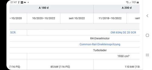

A180: 1332 cm³, 136 PS
Ist wohl doch eher ein A 180d mit dem OM 654q DE 20 SCR Motor = 116 PS, 1950 ccm

… hörte aber nichts gutes über diesen W177 Motor, 2000ccm bei 116 Ps ... weil es nicht MB Motor sondern ein Renault Motor wäre?
Auch Mercedes-Motoren machen bei einigen Probleme. Wäre der erwähnte Motor, der in Zusammenarbeit mit MB entwickelt wurde, so schlecht, würde MB die Produktion des Fahrzeugs einstellen. Also keine Panik.

Mein A180 D hat 1950ccm und 116PS
