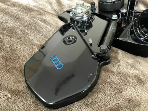

@SeddiV8 schrieb am 16. Juni 2018 um 23:04:10 Uhr:
Du hast mich etwas ermutigt, ebenfalls eine erledigte Arbeit zu zeigen. Mir gefällt es sehr und ich liebe Ergebnisse ganz nach dem Motto "aus Alt macht Neu"!
Hervorragende Arbeit !! Meinen Respekt !
Willst Du mal ein paar Worte darüber verlieren? Da bekommt man mehr als Lust, auch loszulegen....
Ich habe diese Arbeit an der großen Zahnriemenverkleidung (u.a. Halter für die Lima) nicht wirklich dokumentiert.
Einige wenige Bilder habe ich aus einer anderen Verkleidung.
Diese zeigen die entnommene Welle und den Schwenkbügel (SW13 Hutmutter),welcher zum entspannen des Mehrrippenriemens vorhanden ist.
Die Welle läuft in zwei Nadellagern
Über die Rückseite wird eine Schraube durch die Welle zum Schwenkbügel geführt. Stabilität erhält diese Konstruktion aufgrund einer Halteplatte,über deren abgewinkelter Außenseite eine Feder unter Spannung gehalten wird.
Zur Montage aller Teile verwendet man einen verstellbaren Stirnlochschlüssel, um die Halteplatte in Position zu bringen, damit die Feder ihren Sitz behält.Abschließend wird die Schraube angesetzt. Gleichzeitig sollte auf jeden Fall der Riemendämpfer vormontiert sein, sonst drückt sich der Schwenkbügel weg.
Welle
Welle/Nadelhülse
Halteplatte und anderes
Ich dachte mehr generell. Wie hast Du die Oberfläche so astrein hinbekommen? Glasperlgestrahlt? Wie lackiert? gefüllert ohne Ende? Allein die blauen Ringe ... ein Augenschmaus !!
Top Arbeit - Glückwunsch.
netten Gruß
Manni
Dann habe ich Dich wohl falsch verstanden.
Das Alu wurde gestrahlt und anschließend pulverbeschichtet.
Sonst wurde nichts weiter ausgeführt. Die andere große Zahnriemenverkleidung musste allerdings
wegen starker Korrosion noch mit einer Grundierung versehen werden.
Die Ringe färbte mir ein Airbrusher ein. Gerade dieser blaue Akzent musste sein. Er kann wirklich perfekt
mit seinen Pinseln arbeiten.

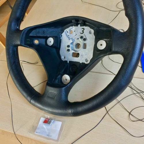

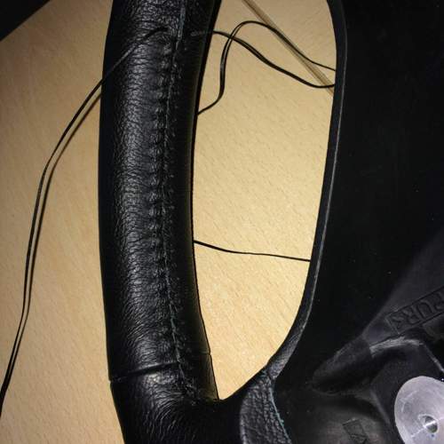

Für mein S6 nähe ich mir nun auch mal das passende Lenkrad. Und es bekommt nun endlich mal ein S6 Emblem.
So wie auf dem letzen Bild sollte es dann wieder aussehen.
Übrigens den Lenkradkranz gib es bei der Tradition für kleine 530 Euro mit Schleifring. 😁
