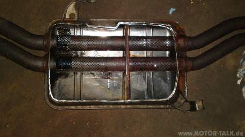

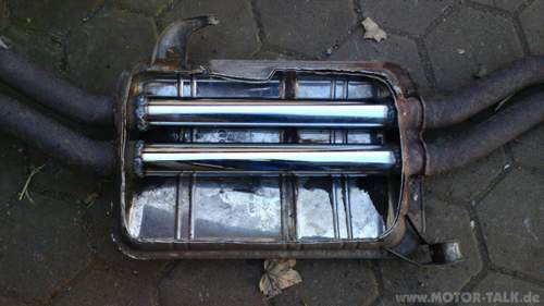

Bn-Pipes hat nen schönen Sportlichen klang, bringt aber nicht wirklich V8 Feeling rüber. Ich seh schon muss mal en Soundaufnahme machen 🙂 Ja der MSD war sowieso schon undicht und gut rostig wie halt so üplich daher, aufgemacht, lochrohre raus, sauber rohre durchgelegt und wieder zugestopft mit wolle dazu sauber verschweißt das man NICHTS sieht davon! Anbei mal nen vorher nachher Foto!
Vorher
Nachher
schaut gut aus....aber genau sowas will ich net nochmal haben! hatte beim V6 Ersatzrohr drinne....das war mir zu brontal....
Ist doch geil, ich würde mir auch nur in Rohr verbauen ab krümmer 😁
