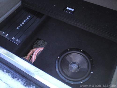

Los Leute, zeigt her eure Kofferraumausbauten!
Bin zwar mit meinem Subwooferausbau noch nicht 100%ig fertig, aber möchte auch andere Umbauten sehen!
Ich fang mal an!
Kofferraum 1
Kofferraum 2

hmnnn klingt ja recht lessig also 22 Liter sollten sich da immer noch ausgehen denk ich... und die Bassreflexöffnungen dann weglassen..
kommt auf die Musik drauf an! hatte in meinem 80 ein geschlossenes Gehäuse und fand es glaube besser als das Bandpass was ich nun habe..bzw anders gut!
guck dir mal die Ausbauten .... da habe ich mir Anregungen geholt!
Mach ein Gitter direkt über den Bass in den Boden, mit Felge ist ok wenn du einen 22 liter bass nimmst, du müsstest ca. 30 Liter übrig haben mit Felge und Reifen, beachte den Abstand zwischen Felge und Trägerplatte für den Sub.
Wenn du vorhast mit Reflexröhren zu arbeiten must du viel Rechnen.
nene rechnen ist nict gut 😁
hmn - also so das er direkt rausschaut der sub? - und eben rundum deie bulde abdichten und nur mehr den reifen drinnen lassen und alles andere raus - das würde ja noch von der arbeit her gehen denke ich - das wär wohl nicht so schlimm 😉
alex, du hast es bei dir so gemacht das er nach unten dicht ist und nur nach oben reflex rohre oder?
also du hast den zwischen raum noch genutzt? wenn man da keine Öffnungen hat würder der ja "ersticken" nehm ich mal an?

Es geht auch ohne Rohre, jedoch fällt die Basskurve immenz ab und wird extrem Leise. Alex hat nicht berechnet sondern einfach eingebaut.
Ideal wäre den Bass auf den Trennboden zu schrauebn und den Raum darunter mit Felge zu nutzen. Alles schön abdichten und dann hast du auch richtig Bassssssss! Die Wände schön mit Bitumen verkleiden und den leeren Raum wenn möglich mit Dämmwolle ausfüllen!
Ich werde das so machen bei mir, sobald das Wetter es zulässt!

japp unten dicht und oben den Ablageraum genutzt und BR Rohre rein gesetzt!

Stimmt nicht ganz! Beim alten Sub hatte ich nicht gemessen, sondern nur überschlagen! Beim neuen Bass, habe ich das Gehäuse erst gemessen und dann mir einen Sub dafür ausgesucht! Das Volumen ist evtl bisschen groß!?trotzdem... Subwoofer klingt aber sauber, laut und massiert gut...mMn!
Habs heute morgen doch mal geschafft noch schnell Fotos mitm Handy zu machen!

Mir gefällt der einbau vom alex recht gut, aber wäre der woofer nicht direkt auf der oberen abdeckplatte effektiever?

Auf der Oberen Platte wäre er in einem Geschlossenen Gehäuse sicherlich noch effektiver! Muss natürlich alles schön dicht sein...was dann wieder ein Problem mit dem Ersatzrad ist!
Müsste man wenn sich eine Kiste bauen, die genau das Ablagefach ausnutz...also ca 40L und evtl auf das Ersatzrad aufsitzt bzw noch den Innenraum der Felge mitnutzt...je nach System und Subwoofer!
Müsste man dann halt eine Kiste aus der Mulde stämmen, wenn man mal an das Werkzeug oder Rad muss!
Deswegen habe ich es bei mir ja einfacher gelöst! Rad ist weg und Werkzeug einfach in einem kleinen Fach!
Alles ist schnell auszubauen....dafür der Kompromiss, dass das Gehäuse nicht 100% dicht ist!

Habe ich doch schon weiter oben geschrieben, auf die Obere Platte ist besser, da nichts den Schall hindert!

Du brauchst kein Gehäuse um den Bass bauen, du must nur die Ladeplatte aus einem Stück Hols nehmen und diese hinten mit Scharnieren versehen. Den Bass oben drauf und rundum dichten mit z.B. Schaumstoff, du hast dann richtig großes Volumen für den Bass, was sich widerum im Tiefbass sich wiederspiegelt!
