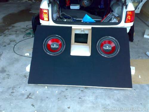

@ maxl,
hast du da etwa den subwoofer von JBL, der von anfang an drinne war drin gelassen!?also ich denke das sich da der druck von den zwei vorderen toxic und von dem JBL nicht gleichmäßig anhörn wird und dess keinen guten klang geben kann^^
Original geschrieben von Speedfreak2912
@ maxl,
Also vorerst wollte ich ihn drin lassen.
Wenn es nicht gut klingt wird er eben abgeklemmt 😉
Aber das muss man mal versuchen...
Für das Auto gibt es aber auch leider kaum erfahrungswerte 🙁
So mal ein Bild des Fortschrittes...
Das Leder ist leider etwas widerspenztig 😠

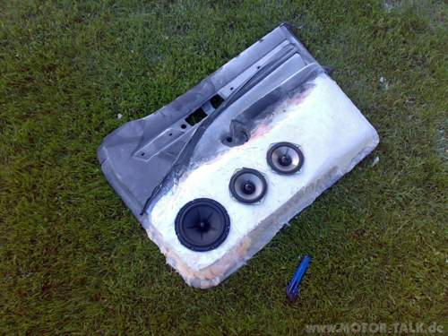

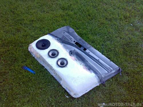

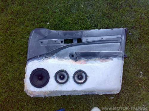

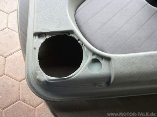

So hier mal ein paar Fotos vom basteln an meinem Front System!
Lautsprecher: Hifonics Titan TX-5.2C Komponenten System 100W RMS
Kabel: Oelbach 4qmm
Dämmung: Akustikdämmspray und Bitumenmatten
Habe mein Frontsystem nun endlich fertig! Habe es teils gemacht wie in diesem LINK
Türverkleidung auf die TMT zugeschnitten, MDF Platten zugeschnitten und ausgespart. MDF Platten mit staubgrauem Spray gefärbt und Platten eingepachtelt. Weichen an die Verkleidung gespachtelt und geklebt.
Hochtöner an die vorgesehenden Plätze montiert!
MDF gespachtelt
MDF gespachtelt und lackiert
Laudi eingebaut

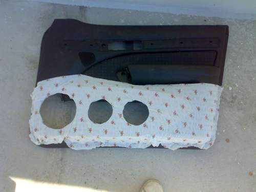

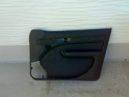

So habe heute mal angefangen 🙂
Türverkleidung zersägt, Schablone gemacht und angefangen zu Spachteln....
In die Türen kommen nun jeweils ein 16cm LS und 2 10cm Ls.
Das auf dem Letzten Bild ist Dämmschaum den muss ich noch zuschneiden 🙂
Jetzt fehlt nur noch etwas Spachtelmasse und viel viel schleif Arbeit 🙁
Oben in die Verkleidung wird noch ein Hochtöner kommen da er in das Spiegeldreick nicht wirklich passt 🙁

So dir Grobe Schicht Spachtel ist drauf und auch mal Grob Drüber geschliffen 🙂
Jetzt kommen noch 2 Feine Schichten... Auch über den Stoff und dann wird alles Schwarz lackiert mit einem Hologramm meines Audis in den Lack eingearbeitet 🙂
