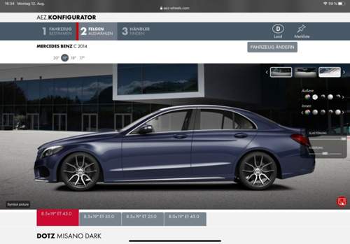

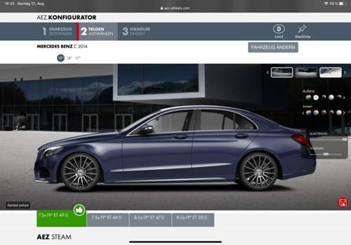

Moin, ich warte noch auf meinem C220d und suche nach 19 Zoll Felgen. Was meint ihr zu diesen fünf?
+2
Ich würde mich erst auf eine ungefähre Größe festlegen und dann auf ein Design oder Hersteller. 9x19 ET32, so wie du in einem Bild gepostet hast, könnte z.B. schon Probleme bereiten.
Das Design ist reine Geschmacksache, das werden immer welche ganz toll finden, andere ganz schrecklich.
Allgemein stehen dem 205 dezente Felgen mit seriennaher Optik ganz gut. Es kommt auch darauf an ob du was Extremes suchst (denke ich mal nicht wenn es 19-Zöller werden sollen) und was du noch am Fahrzeug verändern möchtest (Fahrwerk z.B.).
Bei dezentem Tuning würde ich nach Rädern bis 8,5x19 ET45-35 VA und 8,5-9,5x19 ET45-35 an der HA suchen, wichtig ist , dass es eine ABE oder wenigstens ein Gutachten für dein Fahrzeug gibt.
@andy_neu schrieb am 15. August 2019 um 15:27:19 Uhr:
Danke dir!
Also extremes soll es nicht sein. Am FW kommen entweder Eibach Federn 35mm oder KW Gewindefedern, werde aber maximal 25mm vom Sport FW (-15mm) runter schrauben.
Mir gefallen:
DOTZ MISANO DARK / DOTZ MISANO GREY
VORDERACHSE
Felge: 8.0 x 19 - ET 45.0
HINTERACHSE
Felge: 8.5 x 19 - ET 45.0
oder
Felge: 8.5 x 19 - ET 35.0
und
AEZ CREST DARK
VORDERACHSE
HINTERACHSE
Felge: 9.0 x 19 - ET 40.0
sollte passen oder?

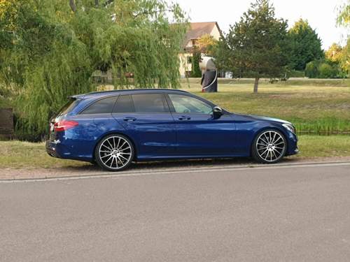

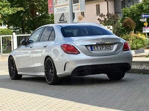

20“
RIP ist cool :-)

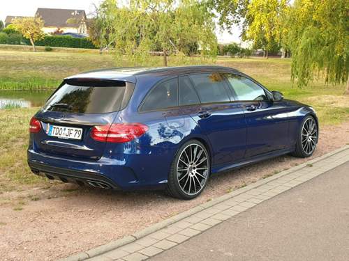

20“
Hinten sind jetzt noch 10mm scheiben pro Seite verbaut. Bilder sind ohne
29f86d46-110e-4914-a4eb-e5eeb137631a
D3136fa7-f65d-4bcb-9fa5-9e9bce045769
*Daumenhoch*
Was hast du für a Fahrwerk drinnen?
