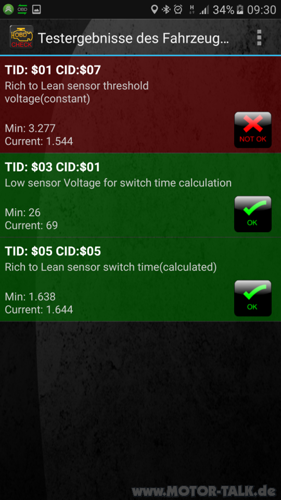

Hier nochmals ein aktuelles Ergebnis von torque ..
Evtl weis jemand was damit anzufangen.
Wenn ich mehr Ergebnisse auslesen kann, werde ichs einfach direkt hier hochladen
Gruss
Screenshot-20171127-093014

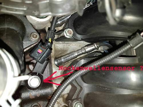

Zur Aktuellen Lage:
Habe nun alle Steckverbindungen mit Kontaktspray besprüht.
Aufgrund der Fehlermeldung habe ich mal geschaut das es was mit Nockenwellensensor zu tun haben scheint.
Da habe ich den Nockenwellensensor-Stecker(hoffe das es auch tatsächlich der Nockenwellensensor ist testweise ausgestöpselt (ist mir zwar dabei das Arretierteil im Stecker abgebrochen..(siehe auch Bild)
Und dann Testfahrt gemacht, gleiches Verhalten wie gestern, keine Änderung.

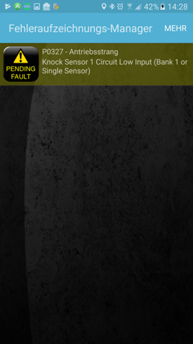

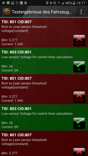

Allerdings hatte ich dieses mal eine Fehlermeldung aus dem Speicher lesen können (siehe auch Bild im Anhang)
Daraus habe ich geschlossen das es am Nockenwellensensor liegen könnte und dieser womöglich defekt ist, dieser evtl. genau so wie das Wasserthermostat am gebrauchten Austauschmotor defekt war.
Fehlerspeicher gelöscht und dann den Stecker eingestöpselt und mit Klebeband fixiert, wieder die selbe Strecke, etwas kürzer, mit der selben Fahrweise abegfahren... und dieses mal keine Fehlermeldung erhalten, vielleicht auch nur Zufall.
Frage1 Sollte ich einen neuen Nockenwellsensensor kaufen und einbauen?
Frage 2: Kann man diese Stecker irgendwo neu bestellen, damit es wieder arrtieren kann.
Hat jemand eine Idee?

Nichts für ungut, aber du solltest jemanden an dein Auto lassen der weiss was er tut. Denn du hast absolut keine Ahnung. Das Bauteil ist der Klopfsensor und nicht der Nockenwellensensor.

Wenn Du Bild 3 und 4 anschaust, dann ist es ja ok, das es ne Fehlermeldung gab, da die Abstöpselung des Klopfsensors eine Fehlermeldung gebracht hat.
Das kann jeder sagen, Du hast keine Ahnung lass jemanden anderen dran, das ist ja nicht die Kunst sondern Hilfestellung geben zu können.
Ja dann sei doch so nett und sag doch mehr dazu, jetzt sag nicht Du hast auch keine Ahnung 🙂
Schönen Gruß, nichts für ungut, Svenni😉
