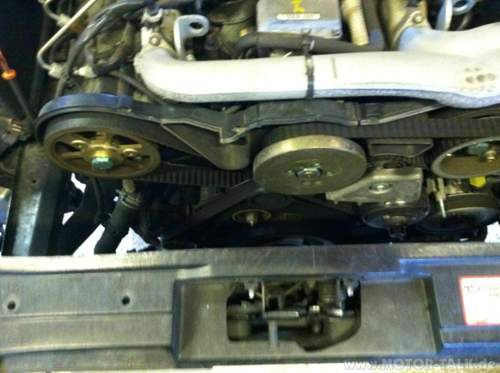

Der meinte 100 pro die Stoßstange.
Denn der Schlossträger wird immer bei Audi mit Bolzen die ca.12cm lang sind in Service Stellung gebracht.
So steht es auch in der Anleitung von Audi.
Die machen es alle so denn sonst würden die die Zeitvorgaben nicht einhalten können.
Sieht dann so aus wie unten die Bilder!
Img-0823
Img-0830
Img-0824
Also ich baue auch beim Zahnriehmenwechsel, etc. die ganze Front ab.
Aber jetzt Interessiert es mich mal: Für die Service Stellung, muß doch der Stoßfänger +Beide Vorderräder und beide Radhausverkleidungen, und der Unterfahrschutz komplett raus?
Wenn das so ist, dann ist der Rest mit Front abbauen Lächerlich vom Arbeitsaufwand.
Ich finde die 6 Muttern mit dem der Stoßfänger an den kotflügeln verschraubt sind Horror, und so derart daneben.. Weil vorher Räder und Radhausverkleidungen mit irre vielen T20 schrauben entfernt werden müssen.
Schlauer wär´s gewesen, 2 Klappen in den Rdhausverkleidungen zu Integrieren. Spart 1 Stunde Arbeit.

mit ner 1/4" Ratsche und ner 10er Sechskantnuss. Entweder durch die Öffnung der Nebelscheinwerfer oder direkt von unten (nach Entfernen der unteren Abdeckung. Klappt immer. Steht aber so nicht im Reparaturleitfaden 😉

Die 6 Muttern mit langer Ratsche und die Radhausschalen nur vorne lösen und dann auf Seite leicht klappen aber nicht knicken.
So und zur Front also das was auf den Bildern zu sehen ist wirst du bei keinem Freundlichen sehen das Verspreche ich dir.
Das machen meist freie Werkstätten die das wissen nicht besitzen.
Klima und Wasserkühler sind ab, das sind beim freundlichen allein über 120€ für Klima auffüllen u.s.w.!!
