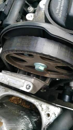

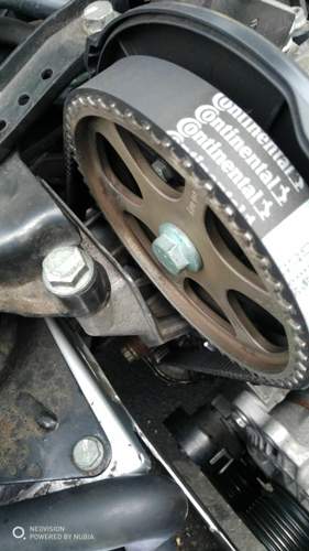

Kein Golf aber Vw Motor.
Gelaufen 154 Tkm, noch von Werk drin war 18 Jahre alt s. Foto. Risse von außen, ihnen ZR aber top! WP war lager hin. Vor eine woche selbst getauscht. Läuft weiter.
@VitasT1T schrieb am 15. Februar 2020 um 21:39:14 Uhr:
Hast aber glück gehabt das der
nicht gerissen ist der hatte ja richtig risse drin 18 Jahre 😰
Der Zahnriemen selbst ist selten das Problem. Plasteumlenkrollen werde mit der Zeit spröde und brechen deshalb gerne.
