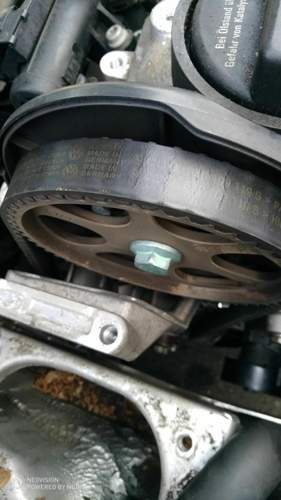

@VitasT1T
Das sind nur Trocknungs-/Versprödungsrisse der Oberfläche. Sowas setzt sich in der Regel nicht nach innen durch.
Hätte man lassen können.
Die Wasserpumpe ist sowieos der kritischere Teil, wie ich finde.

Bei WP war Lager schön hin, hört man. War rechtzeitig, ZR von ihnen war gut. Original von VW.
Genau, so kennt man das.
