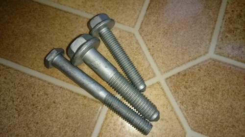

An meinem Motor wurden der Riemensatz von ContiTech und eine Wasserpumpe von GK verbaut.
@Golfschlosser schrieb am 26. Mai 2015 um 16:28:25 Uhr:
Original VW würde ich die Schrauben fürs Motorlager und den Schwingungsdämpfer an der Kurbelwelle empfehlen. Wäre es ein Diesel, auch den Stehbolzen der Spannrolle erneuern.
VW verbaut hier 8.8 Schrauben. Es geht zwar noch unterirdischer, aber wenn zB. Continental 10.9 oder gar 12.9 Schrauben in ihr Set legt, würde ich diese den VW-Schrauben bevorzugen. Leider konnte ich vorher nicht in den Karton schauen und weiß es daher nicht.
Weißt Du welche Festigkeitsklasse Conti´s Schrauben haben?
Und was sind die optimalen Schrauben?
Immer Ansichtssache.
Wenn beim vorgesehenen Drehmoment die Schraube reißt, wäre mir das vermutlich lieber, als wenn das "Ohr" am Motorblock abreißt (wie oben im Bild zu sehen).
Die Schraube muss halt das vorgegebene Drehmoment aushalten und die konstruierte Vorspannkraft der Bauteile erzeugen können. Wenn sie mehr kann und jemand mehr festzieht, ist es manchmal ungünstig, wenn dann nicht die 8.8-Schraube versagt, sondern vielmehr das festgeschraubte Bauteil... 😁
@Thodai schrieb am 27. Mai 2015 um 09:50:31 Uhr:
Continental legt überhaupt nix an Schrauben fürs Motorlager und Schwingungsdämpfer bei.
Ich würde auch tunlichst davon abraten, hier irgendetwas Anderes aus dem Maschinenbau zu verwenden. Die Anzugsmomente sind auf die Schraubengüte abgestimmt. Wäre da mal gespannt, wie du eine 12.9 er Schraube, vom Motorlager, (N 105 524 02; Aggregatlagerung Motor / Anbauflansch Motorlager; 2 St. M12 x 70 (SW 18), C = 60 Nm + 90°) anziehen willst. Dann hätte sich das Mutterngewinde längst verabschiedet.
Mag sein, aber die Schrauben für die Rollen sind doch im Set enthalten, oder nicht?
@Thodai schrieb am 28. Mai 2015 um 12:41:40 Uhr:
Jein, für meinen BKD waren die Muttern für die Stehbolzen dabei, sowie die Schraube für die große Umlenkrolle oben, vorne. Die Stehbolzen selbst gehören nicht zum Lieferumfang. Das unterscheidet aber nicht vom original Ersatzteil.
Habe gleich mal nachgeschaut.Es sind 8.8 Schrauben.Bei WP keine Schrauben.
Lg Mike
