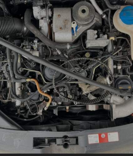

Servus, ich möchte mir einen A6 4f 3.0Tdi kaufen, allerdings ist bei dem Der Zahnriemen (der von der Hochdruckpumpe) kaputt bzw eine spannrolle, der Riemen ist abgebaut. Meine Frage ist, kann ich dan einfach eine Neue Spannrolle und einen Riemen drauf machen und der läuft wieder oder wie ist das? Kann ich den Motor irgendwie kurz abbekommen um zu schauen ob noch andere Probleme vorhanden sind oder geht das nicht. Danke

Die Pumpe muss man nicht abstecken, aber der Halter davon reißt schon mal gerne. Also, wenn die wackelt, hat man eine Baustelle mehr.
Normal muss man nur den Zahnriemen entspannen (Spanner ca. 2 Umdrehungen lösen), das Zahnriemenantriebsrad mit einem Abzieher demontieren und dann mit dem den Zahnriemen abnehmen. Auf dem Bild ist das Saugrohr schon demontiert, also kann man das Zahnriemenantriebsrad eventuell auch drauf lassen.
Beim Einbau muss man einiges bei der Zahnriemenspannrolle beachten, wenn es dann so weit kommt oder ist, werde ich das gerne hier herein schreiben, falls das mit ERWIN nicht klappt.

Also nochmal: Bei ASB und BMK wird die Hochdruckpumpe nicht abgesteckt. Der kann ohne Riemen so oft georgelt haben wie er will, da verstellt sich nichts. Hintergrund: Beim BMK ist die Bosch CP3 und beim ASB die CP1 Pumpe verbaut. Bei beiden sorgen drei sternförmig angeordnete Zylinder für recht gleichmäßig anliegenden Druck. Bei den Facelift wurde dann die CP4 verbaut, die nur noch über zwei 90 Grad zueinander angeordnete Zylinder verfügt. Da muss dann abgesteckt werden, damit die Druckspitzen besser zu den Einspritzzeitpunkten passen. Die CP3 besonders, aber auch die CP1 gelten übrigens als haltbarer als die CP4.
Eine lose Spannrolle müsste dazu führen, dass der Riemen überhüpft und somit auch die Pumpe nicht genügend Sprit liefert. Aber es bleiben viele Fragezeichen. Für 1500€ kann man schon mal eine Wundertüte kaufen. Schlimmstenfalls hat ein Kolben ein Loch und muss halt ein „neuer“ Motor rein.

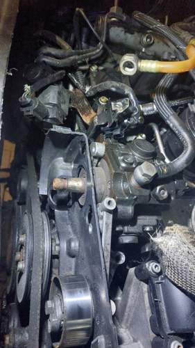

Update: ich habe den Wagen für 1200€ gekauft. Ich habe versucht an der HD-pumpe mit der Hand zu drehen, tat sich garnix kein mm. Sollte das so sein oder könnte man die mit der Hand bewegen? Leider habe ich mit sowas keine Erfahrung. Das sind die teile die ich habe und so sieht die Baustelle aus. Ich mache mich mal auf der Suche nach eine Reparatur Anleitung. Mfg
Der Rost auf der Pumpenwelle und dem Zahnrad sagt, dass der Motor schon länger steht. Die Motorseitige Kunststoff-Verschalung schaut rechts zerbrochen aus, als ob da mal ein Riemen gerissen wäre und alles zertrümmert hat ...
Zum Keilrippenriemen muss man, glaube ich, nicht viel sagen. Schaut aus, wie der Original-Riemen von der Auslieferung, zumindest das, was davon noch übrig ist. Den Sekundärtrieb würde ich gleich komplett tauschen samt Kurbelwellenscheibe (die werden die 3.0TDI ja ganz gerne mal weg, so ab 200.000km Laufleistung).
Also ohne Zahnrad wirst du die Pumpe nicht gedreht bekommen. Und bloß nicht mit ner Zange an den Konus gehen. Der Flachriemen sieht mehr nach einem Schmalriemen aus, fehlen ja 50%. Auch das AGR Rohr scheint arg verbogen zu sein. Aber das ist mal alles Nebensache. Ist die Spannrolle nun defekt oder nicht? Setz mal alles zusammen und schau ob die Pumpe Diesel fördert bei der Hochdruckleitung. Weiterer Hinweis: Saugrohroberteil aus Plastik und Drosselklappenteil aus Alu immer gemeinsam demontieren bzw. können zusammengeschraubt bleiben.
Anbei noch ein Bild wie ein BMK zusammengebaut aussehen sollte zwecks kleinerer Leitungen usw.
Ich vermute das die HD-Pumpe fest ist, deswegen der Riemen gerissen und Späne im gesamten Kraftstoffsystem sind. Wenn es sich bestätigt würde ich den wagen wieder verkaufen oder schlachten.
