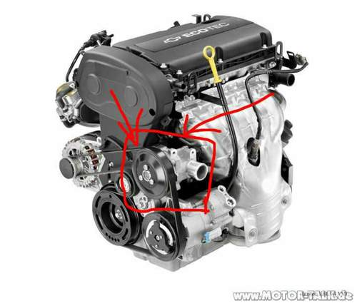

Bei diesem Motor läuft der Zahnriehmen ja seperat.Seitlich davor läuft ja noch ein Flachriehmen über dem dieWapu,Lichtmaschine u.s.w. läuft.
Der ist zwar noch glatt und zeigt keine Rissbildung.Sollte der dann trotzdem mit Wapu gewechselt werden ?
Muß der ohnehin runter um an den Zahnriehmen zu kommen ?

Wie oft denn noch, beim Z16XER wird die Pumpe vom Keilriemen angetrieben und hat mit dem Zahnriemwechsel nichts zu tun.
Dazu liegt die Pumpe so günstig, das man die in 15 min gewechselt hat und ist somit kein großer Aufwand.
Z16xer
@JanJotter Das stimmt schlicht nicht, denn wie bereits mehrfach erwähnt, wird die WaPu vom Keilriemen angetrieben und um die auszubauen, muss lediglich KR-Spanner runter und der Keilriemen. Einfach lesen um welchen Motor es geht, bevor man lospostet.
Warum soll diese im halben Jahr kaputt sein ist schleierhaft.
Beim Vater lasse ich die solange dran, wie diese noch iO ist. Letztens habe ich auch nur ZR mit Rollen gemacht und den neuen Keilriemen draufgeworfen.
Es kann auch durchaus passieren, dass man die gute originale WaPu ausbaut und auf den Schrotthaufen schickt und hinterher Probleme mit der neuen Aftermarktpumpe hat. So erging es mir vor 2-3 Jahren, als ich voll funzende WaPu ausm Z19DTH ausgebaut habe. Die Aftermarkt Pumpe (Airtex) siffte 1 Jahr später aus der Welle.
Daher würde ich die WaPu beim Z16XX und Z18XER drin lassen, diese ist beinähe unabhängig von dem anderen ZR-Quatsch und ist einfach zugänglich.

Ich hab neulich an einem baugleichen Fahrzeug auch den ZR getauscht. Mehrrippenriemen tausche ich pauschal immer mit. So manch gerissener MRR hat den ZR mit in den Tod genommen. Die 10,- sollte jeder haben.
Die Wapu an dem besagten Motor war an sich ok, hatte aber leichte rosafarbene Kalkablagerungen unterhalb des Gehäuses. Sprich minimal undicht. Daher gleich mitgemacht. Von SKF.
