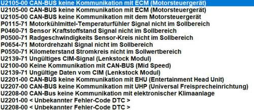

Habe heute nochmals ausgelesen und siehe da, es änderte sich etwas. Während ich gestern die automatische Fahrzeugidentifikation nutzte, habe ich heute das Baujahr 2010 und den Astra H ausgewählt.
Resultat:
Es ist nur noch die Kommunikation mit dem Motorsteuergerät nicht möglich. Alle anderen Steuergeräte werden mit Zustand "Vorhanden" angezeigt.
Liste der Fehler-Codes konnte ich ebenfalls löschen. Danach waren wieder neue Fehler im Speicher. Ich habe keinen Startversuch unternommen. Bild mit der Fehlerliste hängt an.
Auffallend ist wieder der U2105-00 - CAN-Bus keine Kommunikation mit ECM (Motorsteuergerät)
Fehlerliste

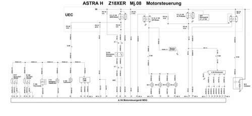

Die
FE 21 = MSG-Stromversorgung
FE 26 =Einspritzkomponenten
FE 32 = Bremspedalschalter
hängen alle 3 am K 2 - Relais und werden von diesem Relais mit Spannung versorgt.
Das K 2 - Relais wird vom MSG Minus-geschalten, wenn Zündung angeschalten wird.
Das Signal für das MSG das K 2 einzuschalten , kommt vom K 3 - Relais Kl.15 über Sicherung FE 30.
Siehe Stromlaufplan Z18XER.
Da hast Du einen Mess-Fehler gemacht.
Oder die falsche Sicherung gemessen.
Alles andere wäre unlogisch.
Zur Kontrolle :
-K 2 -Relais rausziehen
-Relaisbrücke von PIN 30 nach PIN 87
Jetzt muss ohne Zündung an / ohne Zündschlüssel bereits alle 3 Sicherungen Spannung haben, weil K 2 mit Dauerplus Kl.30 versorgt wird.
Wenn nicht , muss UEC zerlegt werden.

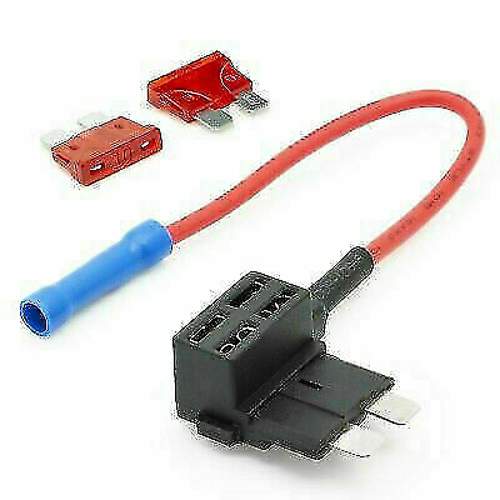

Nimm lieber einen Stromdieb/Stromabgreifer mit 5 Watt-Glühbirne , der in den Sicherungssteckplatz FE 26 reingesteckt wird.
Das andere Kabel-Ende an Minuspol .
Wenn Lampe brennt, is alles gut.

Stromdieb Sicherungsabgriff
