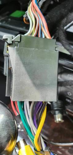

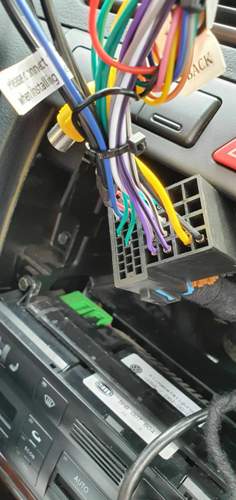

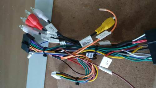

Ich habe noch eine doofe Frage: Wofür benötigt man eigentlich den Aktiv-Adapter? Ich habe ihn jetzt einfach mal weggelassen und die Kiste läuft auch so. Das einzige, was ich von dem Satz benötigt habe, ist der Adapter für den schwarzen Stecker (Strom). Den musste ich aber ohnehin zerschneiden und neu verkabeln. Jetzt kann ich es wohl nicht mehr zurückschicken.

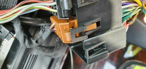

Verkabel es mal auf dem Tisch. Bei meinem musste ich den Stromstecker modifizieren. Der S-Kontakt war nicht belegt.
ok, das Radio läuft. Allerdings keinen Ton! Und der eine Stecker lässt sich nicht einrasten.
Habe ich was falsch angeschlossen?
Habe das Bose System verbaut. Brauche ich zwingend den Aktiv-Adapter?
Steht da doch alles in der Beschreibung:
Dieses Hauptgerät ist mit dem originalen BOSE-System Ihres Autos kompatibel. Sie müssen nur das Verstärker-Steuerkabel im ISO-Kabelbaum mit dem Verstärker-Steuerkabel im Cinch-Kabel verbinden.
