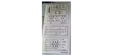

@reddwarf0815 schrieb am 27. Mai 2021 um 20:44:23 Uhr:
Verkabel es mal auf dem Tisch. Bei meinem musste ich den Stromstecker modifizieren. Der S-Kontakt war nicht belegt.
Moin, ja, habe es auch an den Radiostecker angepint.
Das läuft jetzt.

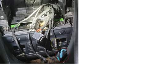

Hatte jemand von euch eigentlich Probleme damit, das Teil in den Schacht zu kriegen?
Das will bei mir nicht so ganz..
Themenstarteram 10. Dezember 2022 um 17:08
Das war bei mir auch ein Problem. BlauerS6C5 hat mir damals den Kabelsalat eingeschrumpft und dann brauchte ich noch die Hilfe eines Autoschraubers. Ist etwas eng hinterm Radio.
Liegt leider nicht am viel zu fetten Kabelbaum. Auch ohne den fehlt der letzte Zentimeter...
Hab das Gefühl, dass die Kunststofffront zu tief ist und irgendwo anstoßt am Schacht?
